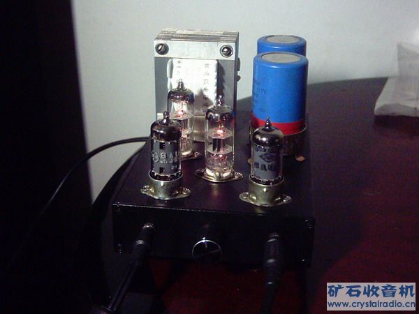

楼主: 路神
小胆前级兼耳放

本电路中的6J1  可以用以下管子直代:
6K4  614  6A2
6DA6  6AU6  6CB6
听声音 6AU6 6CB6  相对耐听些。我也是随便就手头的管子,插上去试了试,没有深究。目的是让大家做这类机器时候,可以就手头的管子,不必到处找管子。
