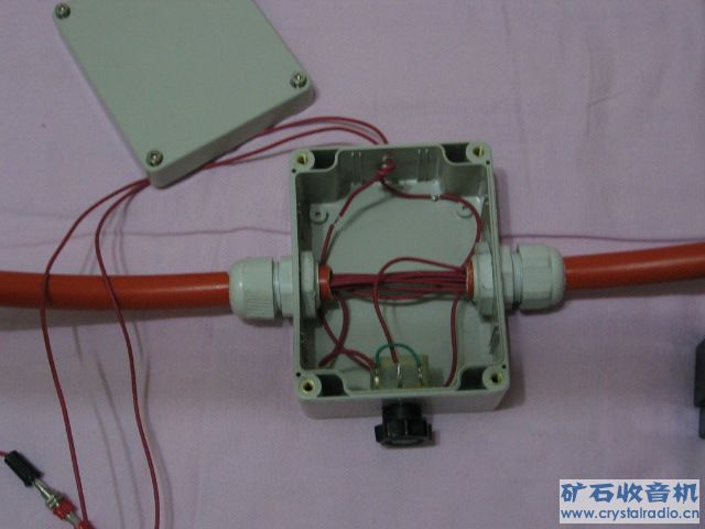

看到隔壁坛子有人制作中波环形天线,自己仿制成功。现与坛友分享。成品的中波天线要70-80元,自己做一个,应该不会超过20元。经过试验,效果非常明显。
原理图: 未命名.JPG
实物图: IMG_2589.jpg
16铝塑管2米,弯成圈。普通软线初级8圈,270P双联并联,再与初级线圈并联。次级1圈。
效果好坏,与调整以及方位的调整有很大的关系。本人地处重庆,不用该天线,可以隐约收听到不稳定的广西人民广播电台信号,用该天线后信号强度大增,收听效果接近享受级。先找到广西电台,然后调整双联,使信号最好。
下图中,不用环形天线时,收听的方位见红色箭头,而用环形天线时的方位与该方位垂直。收音机磁棒应该靠近环形天线。使用中发现,当短路次级时,信号会更好。
该天线用在电子管收音机时效果也非常明显,特别是没有磁棒的电子管收音机。

只要铝管不封闭,就不会对磁场信号有衰减。这种天线,对中波段的噪声,遮蔽效应十分地好!

若将线圈直径进一步增大【比如1米】,效果会更好!此天线有方向性的!
发表于 2010-2-12 18:31:18 | 显示全部楼层
铝塑管的滤波层不影响中波信号??
 楼主| 发表于 2010-2-12 20:38:50 | 显示全部楼层
原帖由 无烟男人 于 2010-2-12 18:31 发表
铝塑管的滤波层不影响中波信号??
对中波信号没有影响。用这个天线听中波,比磁棒的灵敏度高,收音干扰很小。

铝管不能短路,接地后可以起到屏蔽电场干扰的作用,对磁场信号的衰减也是有的,只是问题不大。

这个算是调谐天线吧,不是宽带的,对已知弱信号有作用,但对接收未知的弱信号是不是要调节收音机又要调节天线电容(盲调么)?如果天线电容和收音机调谐同步就好了。
