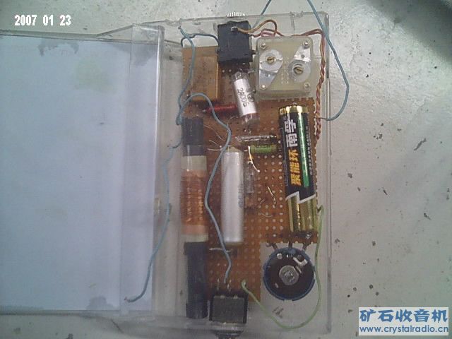

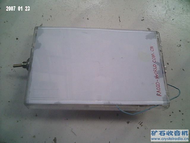

本机电路很简单,如图所示,主要参考了‘单管收音机’ 中的有关文章。甲电用一节7号电池,乙电用3节12V电池。
        这台收音机效果不错。不用天地线可满意收听本地电台(在学校7楼教室内测试)。用了一台2P2的标准再生机(24V乙电) 作为比较,因为有加一级低放所以较2P2机声大,从图中可以看出这台机在结构上都还有改进余地,如果选用更合适的元件,比如更小的开关等,可进一步缩小体积或用同样的盒制成多管机

电路来了

发表于 2010-2-26 10:18:14 | 显示全部楼层
现在还能工作吗?我当时那只管子连续工作了十多天,现在依然能工作。哈哈!!
 楼主| 发表于 2010-2-27 12:51:19 | 显示全部楼层
还可以工作

回复 10# BG4TYH 的帖子
是的,在说明书上标称寿命是15分钟的管子!但是我做了一个单声道的1C38A-Q推动6P1的放大器,而且是热盘的,输入是M11电视机里的耳机输出隔离变压器,输出是 27厂的6P1输出变压器,灯丝电源是输出6V1A的开关电源,阳极电压直接从开关电源交流整流以后取出的280V--300的直流。我这个放大器工作了10多天,没发现1C38A-Q指标下降的现象。当然了我用的阳极电压是80V,阳极电流0.8-1.2毫安,灯丝电流70毫安(6.3V做恒流供电)。我的放大器现在也一样可以正常工作。
