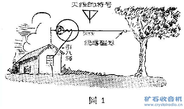

    一,天线的架设
天线安装的例子如图1,
图1上部是天线的符号。天线是一根用多股细铜丝绞合起来的粗铜线;单根比较粗的铜线,或者有胶皮包着的电线(胶皮不必剥去),也可以用。长度约20公尺,原则是尽可能长些,短了成绩要差。
    天线两端用绝缘子的目的,是为着把天线跟竹竿隔开。因为直接把天线缚在竹竿上,一到下雨或者天气潮湿,就会减低声音,甚至于收不到。绝缘子是用瓷或玻璃做的,有各种形状,主要是有两个孔,用绳穿过一个孔缚在竹竿上,另一个孔就缚住天线。认识了绝缘子的目的,那末如果有合适的代替物如装电灯线用的磁夹板等,都可以应用。

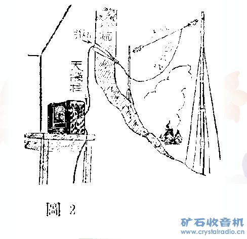

    引入线可以比天线细些,最好用有包皮的电线,它跟天线连接的部分,双方的铜都要刮光亮,并且用锡焊牢。引入线进屋不要迂回曲折,越直接越好,离开墙壁树木等物体至少要有0.3公尺;经过电灯线的地方,更应远离,以免碰线后引入线带电发生危险。进屋的地方,斜套一个无底长瓶或瓷管,使雨水不会沿线漏入屋内(图2)。如果不愿意在窗上或门上钻洞,那末可以用一条包香烟的铝箔,夹入薄的腊纸或云母里面,然后粘牢在窗槛上,(如图3),这样窗户仍可以自由启闭。至于引入线接天线的地方,可以靠近天线的任何一个头上,也可以在它的中间;还可以把天线的一个头延长,在绝缘子的洞里绕一下,引下来作为引入线,这样就不另外需要引入线了。

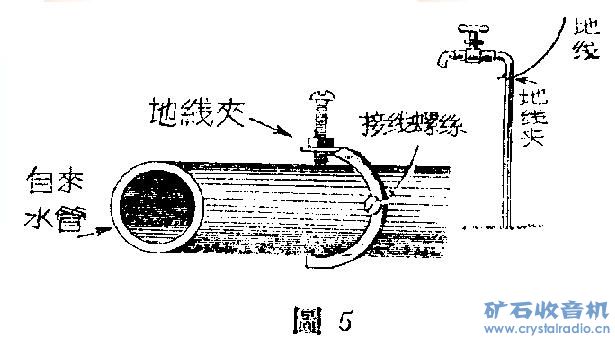

    二,地线的安装
    地线安装的例子如图4。图中右上角像铁锹形的是地线符号。地线是与大地连通的线,所以跟地接触得越紧密越好。地线应该埋得深一点,至少两公尺左右,接触面也要广一点,并且要埋在潮湿的地方,因为潮湿是对导电有利的。如果靠近井或河,就把地线投入井底或河底。万一泥土干燥,可在地下发放些食盐或者碎木炭,帮助吸收水份。都市里可用地线夹子夹住自来水管子,如图5。如果买不到地线夹,可以把铜线紧绕在自来水龙头上。如能把铜线焊在自来水管上就更好,但普通的烙铁是没法焊的。
    地线不要太长,不要曲折,也不要跟引入线绞合起来。

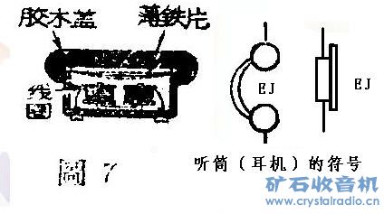

    三,听筒(耳机)

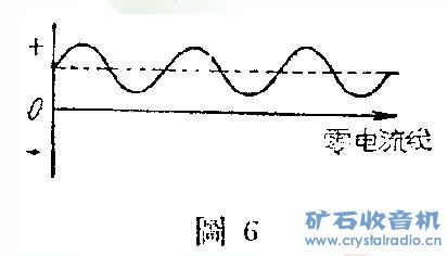

    我们对着有线电话的话筒讲话,话筒里的电流就跟着声音的高低强弱而变动,如图6。这种电流叫做“单向低频脉动电流”,因为它是向一个方向流动的,没有向反方向,就是没有向零电流线的另一方向流动,所以叫做单向;又因为它有高低起伏,所以叫做脉动;更因为它在一秒钟的时间里,起伏的次数并不多,所以叫做低频率。单向低频脉动电流实际上是包含着直流电流和低频交流电流,我们把零电流线移上到虚线的地位,很明显地可以看出它是低频交流电流的形状。讲到这里,要请注意:电流是电子的运动,曲线也不过表示每秒钟里各点电流振动的大小,并不是像水那样地弯弯曲曲地流动的。
    这些电流由电话线输送到对方的听筒里,就还原为声音。
    矿石机用的听筒和电话听筒的构造是一样的,(图7)不过矿石机用的听筒电阻大,电话听筒的电阻小罢了。图7中像眼镜形的是听筒的符号。靠近磁铁的薄铁片是处在紧张状态中的,但并不被吸住。当电流经过线圈的时候,磁铁的吸力要起变动,一忽儿强,一忽儿弱。因此薄铁片随着磁铁磁力的变动而振动,这样就激动空气而成为声音。
    为着减小体积,矿石机听筒里面的马蹄形磁铁很小;又因为电流微弱,线圈圈数就比较多。现在听筒(耳机)有好多种,选择的余地很大。

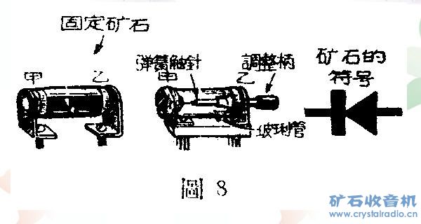

    四,矿石(最原始的二极管)
  矿石的作用就是检波。市面上有两种矿石出售,一种是固定矿石,一种是活动矿石,见图8。它们的符号都是一样的。如果有上品的固定矿石,使用时当然方便,可惜市面上有时买不到,所以还是用活动矿石。活动矿石也可以模仿自制,矿石可用中药铺里出售的自然铜,成绩往往比方铅矿石好,当然用锗高频二极管更好。
    矿石(二极管)有一种单向导电的特性,为着讲清楚这个道理,我们把图8矿石的两头,标上“甲”“乙”。当“甲”端接上正电压,“乙”端接上负电压,假如通过的电流比较大;那末反过来接,就是“甲”端接负电压,“乙”端接正电压,就应当没有电流通过,但实际上多少还是有一些的。我们希望矿石从甲端到乙端通过的电流越大越好;从乙端到甲端通过得越少越好,这两者的差数越大,那末矿石就越灵敏,这种单向导电性叫做矿石的检波作用。

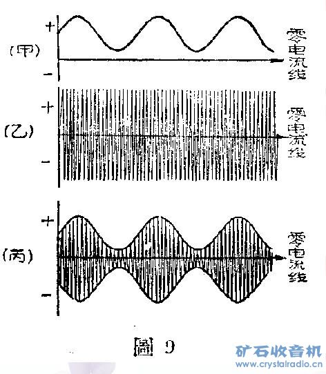

    检波就是“检”无线电波中音频信号,图9:
(甲)和图6一样,是单向低(音)频脉动电流,这是广播电台里的话筒受到声音的激励而产生的。(乙)是高频等幅电流,是由电台里发射机高频振荡器的电子管产生的。(丙)是广播电台把(甲)(乙)混合以后发出来的无线电波,这种波叫做调幅波。原来(甲)必须寄托在(乙)里才能发送到远地去,矿石机接收的就是这种波。
    如果把听筒直接接入天地线间是听不到声音的,必须用矿石检波后才能听到。图10是检波后的电波形状,听筒的薄铁片是跟虚线那样振动的。

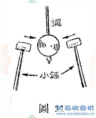

    检波的道理,有人用这样一个譬喻来说明:有一个每秒钟摆动1次的钟摆,如图11,两边各用一个小槌去敲击它,每秒钟敲1,000次,两边敲下去的时间和所用的力,完全相同,因此互相抵消,摆是不起振动的。这说明高频等幅波不能使听筒薄铁片振动的道理(其实即使振动,频率太高,人耳也听不到)。
    如果敲时两边的力量相等,但同时有轻重的变化,每秒钟仍是敲1,000次,重的时候两边一样重,轻的时候一样轻,完全合拍一致,摆还是不动。这说明调幅波也不能使薄铁片振动的道理。
    如果一边不敲,光是一边敲,每秒钟还是1,000次,前半秒重,后半秒逐渐减轻,摆就振动了。这说明检波后的电波可以使薄铁片振动的道理。

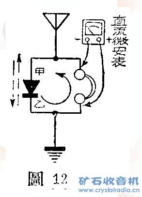

    图12是一架简单矿石机的线路图,图13是实体图,它是上面谈到的四个主要元件——四大金刚——所组成的。线头与线头连接的地方,要刮得清洁,缠得紧密,最好用锡焊牢。缠绕的方法,打个比方:要像藤与藤相绞那样,不要像藤绕树那样,因为藤绕树,树还是成一直线的,两者接触面不多。再打个比方:不要像大人抱小孩那样,是要像久别重逢的亲人互相拥抱那样。
    天地线由于电磁波的感应,使矿石两端出现高频电压,一忽儿甲点是正,乙点是负;一忽儿甲点是负,乙点是正。矿石的甲点是正时就起检波作用,单向低频脉动电流就从甲点到乙点,经过听筒回到甲点,如箭头所示。这里有一点须特别注意:必须像图中那样有一条回路,电流才能流动。现在我们用直流微安表(是测量直流电流的仪器)代替听筒,那末电表的正极必须跟乙点相连,表针才向正确方向挥动,否则就会倒走。图中虚线是表示高频电压所产生的高频电流的回路,实线是单向低频脉动电流的回路。如果把矿石反转来接,那末微安表也要反过来接。
    作者在首都北城试验:天线的长度仅5公尺,离地面的高度约6公尺,都是不够标准的。矿石是自然铜的活动矿石,在收听中央人民广播电台时,测得单向低频脉动电流的平均值为50微安。电表的内阻为75欧(欧是电阻的单位),矿石的内阻约500欧,整个回路的电阻共约600欧,所以矿石两端的电压约有30,000微伏(伏是电压的单位)。凡是矿石两端有10,000微伏的电压,就可以清晰地听到播音,现在增多了3倍,当然听起来很响亮,但这架矿石机试验时,除听到中央台第一种节目外,还混有第二种节目。如果用听筒代替微安表,听筒电阻约2,000欧,电路里的电流要减少,但矿石两端的电压是不会改变的,所以经过听筒的电流约12微安,或者说约0.29微瓦的电功率,足够使听筒的薄铁片发出响亮的声音了。

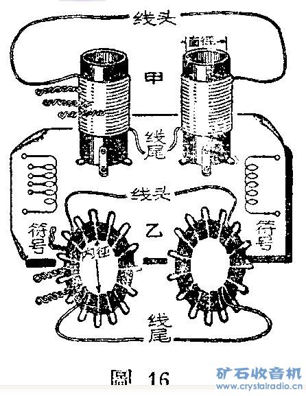

    线圈线圈的符号和实物见图16,它们是矿石机里不可缺少的元件。在线路图里是常常用“L”这个字母来表示。图16甲是空气心单层密绕圆管形线圈,左边是抽头的,右边是不抽头的。抽头就是绕到一定的圈数,不可剪断,把线绞合成双股,伸出一个头来,然后继续再绕。线圈管可以用胶木管,也可以用厚纸板自制,制成后在蜡里煮一下。绕线圈用的漆包线,直径在0.4公厘左右的都可以用,粗的比较细的成绩好些。
    图16乙是蛛网形线圈,符号跟圆筒形线圈一样。蛛网板是蜡浸过的厚纸板,内径约30公厘左右。齿数有11、13、15等。每隔两齿一上一下地绕线。
    现在我们先来绕线圈:选直径50公厘,长约110公厘的圆筒一个,用0.4l公厘直径的漆包线,从离开顶头5公厘处绕起,共绕80圈。如果要抽头,那么先绕20圈,以后每线10圈都抽出一个头来,共有七个线头和一个线尾。如果用蛛网板的话,那么圈数可以打一个九折,约70圈。先绕2O圈,以后每绕10圈,也都抽出一个头来,共有六个线头和一个线尾。

    无论圆管形或蛛网形的线圈,在绕制和安装方面要注意下列各点:(1)要绕得紧密,要绕得整齐;(2)线头线尾要固定,不使松脱;(3)安装时可以用各种支架,但支架不要跟线圈相碰;(4)全部接线尽可能地短。
    绕成后的线圈,圈数多,电感量大,反之则小。电感量的单位叫亨,接收广播用线圈的电感量很小,通常以百万分之一亨(微亨)来表示。电感量除与线圈多少有关外,还跟线圈的形状,如圆管形、蛛网形等;线圈的绕法,如间绕、密绕、叠绕等;线圈绕好后的长度;所用漆包线的直径;圆管的直径;圆管里面的物质等有关。

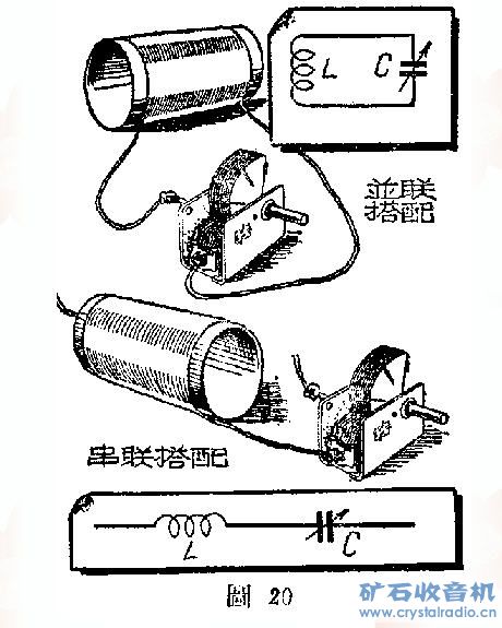

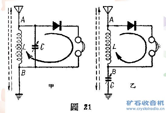

    电容器和线圈的配合方法分为两种:一种是并联,叫做并联调谐回路;一种是串联,叫做串联调谐回路,见图20。它们跟矿石和听筒连接成一架矿石机的情形,如图21。在这两张线路图里,高频电流如虚线所示,只有一个回路,所以叫做单回路式。实线箭头表示低频脉动电流的回路。标准单回路式的线路见后。
    当图21甲中的L、C调谐到和某一广播电台的频率谐振时,A 、B两点间对这个频率的电流说阻抗最大(阻抗的意义见下),两端电压最高,迫使它经矿石检波成为低频脉动电流,使听筒发声。至于低频脉动电流,因A、B两点间呈现的阻抗很小,可以忽略。其他不能和L、C谐振的高频电流,大部分就不经过矿石而直接入地。
    当图21乙调谐到和某一广播电台的频率谐振时,恰恰和图21甲相反,A、C两点间阻抗最小,电流最大。但是线圈是有感抗的(感抗的意义见下),当较大的电流经过线圈时,A、B两点间的电压较高,加到矿石上起检波作用。其他得不到谐振的高频电流,因为电流小,电压也小,听筒就起不了什么作用。
    什么叫阻抗和感抗呢?原来电流经过线圈或者电容器时,都会受到抗拒,这抗拒叫做电抗。线圈的抗拒叫感抗;电容器的抗拒叫容抗。电抗的大小跟电感量、电容量和电流的性质有关。电抗的单位也用欧。如果电路里既有电阻,又有电抗,那么就叫做阻抗,单位也是欧。
    总起来说:线圈和可变电容器配合在一起,当并联谐振的时候,准许不需要的高频电流通过,不准许需要的高频电流通过;当串联谐振的时候,不准许不需要的高频电流通过,准许需要的高频电流通过。但对于低频脉动电流,则随时准许通过,直流成份通过线圈,交流成份通过线圈和电容器。

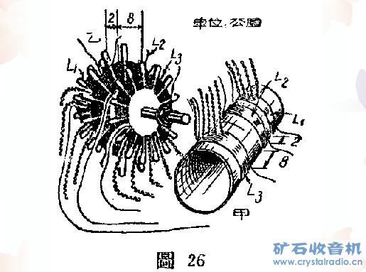

    如果当地有五、六座电台,那么装一架三回路矿石机才能把电台分隔得更清楚,线路见图25,线圈的绕法和装法见图26。C1和C2是双连可变电容器。三回路矿石机的选择性很好,但灵敏度比较差些,因为高频电流在单回路里只跑一个回路,双回路里跑两个,三回路里就要跑三个,电能损失较大。
