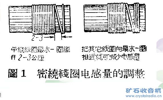

    1,单层圆筒型
    单层圆筒形线圈,不论是密绕或间绕,最好先把铜线烘热(约摄氏40-50度),戴上手套或用布片裹住铜线再绕。这样,铜线冷却后就箍紧线圈管,不致松脱。
    密绕线圈的最末一圈要和其他圈数离开2到3公厘,以便在校准时可以逐圈向末圈拨拢,达到减少电感量的目的。
