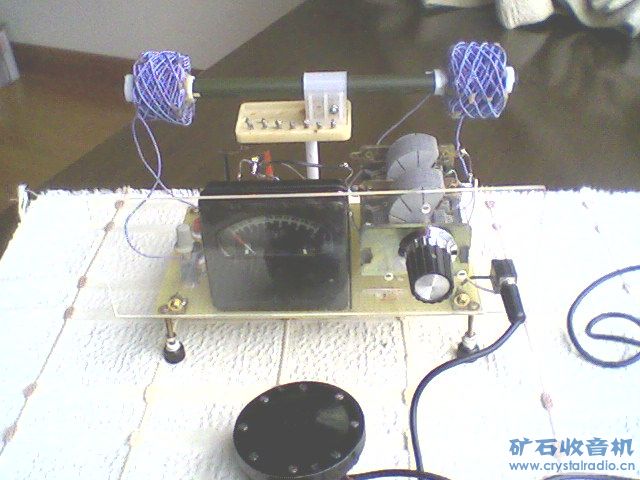

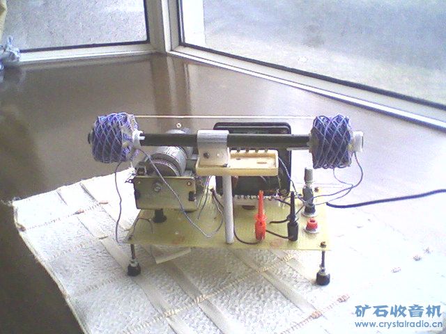

以前的小蜂房式线圈在家里也能听到播音,但声音很小,换上梁老师寄来的一对猪笼线圈(0.04*270)和高Q值的磁棒,竟然可以在家里正常收听了,很是高兴!新又发现矿机对面的墙是反射电波的根源,其他任何位置都不行,高兴之余又拿矿机到13层楼顶,声音很大了,又发现上海的中波电台主要在我的东西两个方向,磁棒能判别出来,方向感很强。
这个猪笼线圈形式和高Q的磁棒,太好了!昨晚听到了后半夜。
以后没有室外天地线,也可以听矿机了,声音虽不是很大,听的清清楚楚。当然收听远台还要接上天地线的。
如图
[ 本帖最后由 YJ9386 于 2010-2-7 11:00 编辑 ]
配上R=40K的USA耳机
配上R=40K的USA耳机
夹持贴片式二极管BAT85
夹持贴片式二极管BAT85
来个后身图
来个后身图
来个侧身图
来个侧身图
正面
正面

为什么要绕成这怪状?原因是平绕在磁棒上位置太长,变化电感不灵敏,绕蜂房又因线径太粗绕不了,因而把蜂房式拉长便成这般模样。

回复 1# YJ9386 的帖子
线圈是怎么定型的?
发表于 2010-2-7 17:36:47 |
回复 9# 老矿友 的帖子
这样绕法形状保持较好,只要在尾引出处上点蜂腊便可。

在本坛的一篇进口文章中曾经提到过应该避免这种谐振线圈自身的接收功能,为的是避免强台串入,解决方法是调整线圈的方向使自身接收减到最弱。为什么要避免?既然把频率对准甲台,又怕什么甲台的串入?当中原因可能是作为第3回路,它作为单个回路没有足够选择性阻挡强台乙的串入。乙台没有从长天线再透过第1、2回来串入,而是从第3回路直接进入,这是应该避免的现象。
 楼主| 发表于 2010-2-7 19:54:39 |
回复 13# 龙虾 的帖子
这部机无天地线时在家里图1的位置,收听上海交通广播电台最大声,也是唯一这个位置。且不混台,接天地线时本地各台音量均匀,上海人民广播台稍大声一点,磁棒线圈的位置调过相同。可能是线圈的Q值较高,加上负载的超高阻抗,选择性好不混台。
