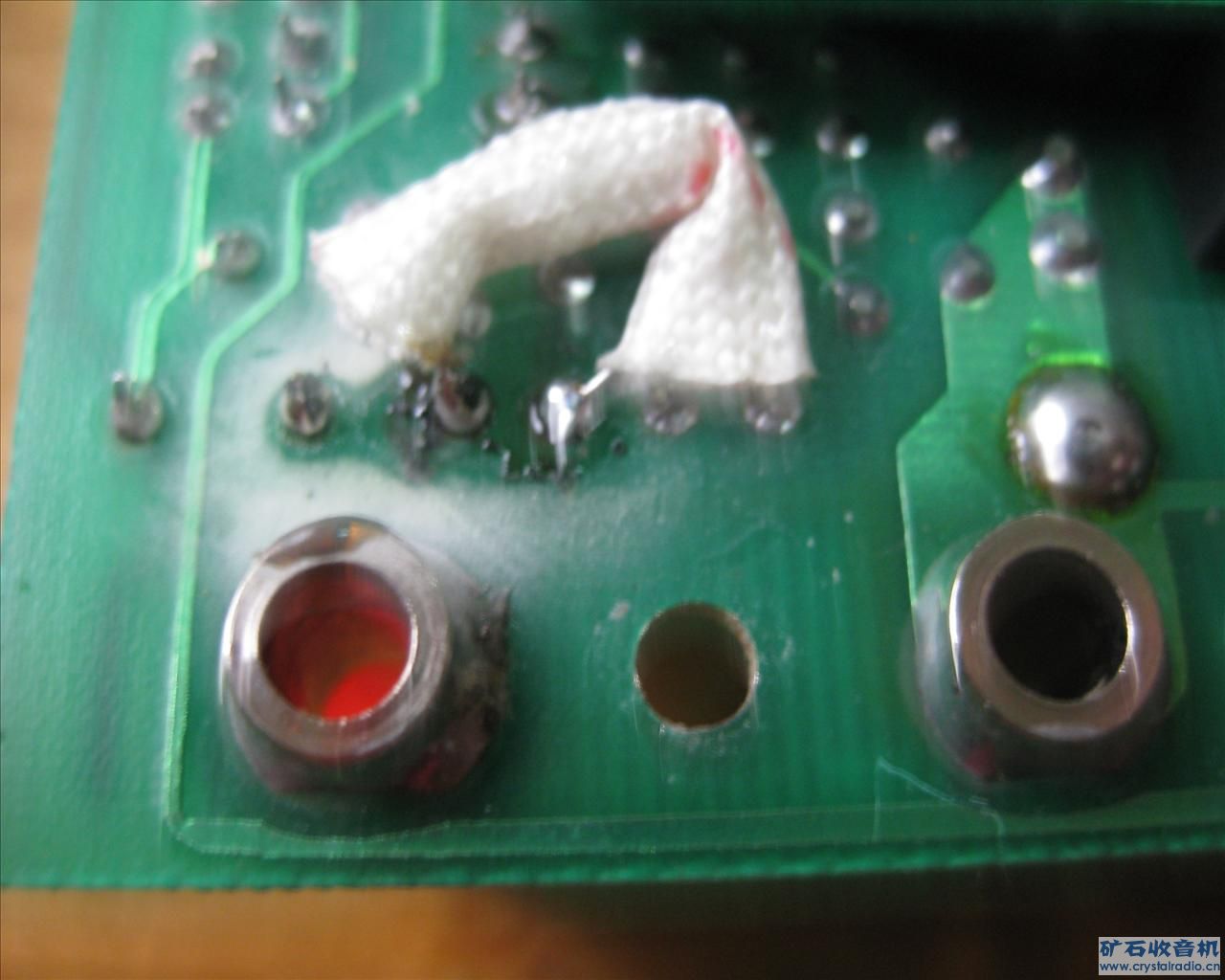

偶得一块本坛坛友出售的一块坏的M890D的老万用表,20元包圆通快递。成色挺新的。通电后整机电流有50多MA,且无任何显示。除了电阻档外,其它档位蜂鸣器不停鸣叫。
维修:

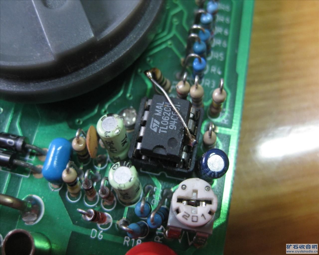

1、考虑到整机电流大,先切断电容测试档的两块集成电路(LM358)的供电脚第8脚,和交流整流、蜂鸣的集成块TL062的8脚,通电后电流11MA,还是偏大。因没有显示,检查D/A转换片的ICL7106的外围无件都正常,怀疑是7106有问题。用一片正品英锡尔7106更换后,通电后出现了字符,证实ICL7106确已损坏。此是电流下降到1.89MA,调整了100mv的基准电压。
2、此前电流有50多MA,可以肯定上述的三块运放中肯定有损坏的。一一接通三个运放的供电脚,当接通电容测试的一块400HZ振荡器运放时电源突然增大,证明该运放已损坏,用一块好的LM358P更换后整机电源下降至3.16ma属正常范围。至此大部分功能修复。

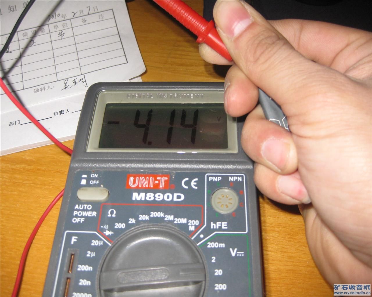

3、检查交流电压档,因手头无基准交流电压,用一只路由器上的交流变压器测试20V交流档,测试电压为11.89V与我的9808测试数据12.36相差较大。调电位器,只能调至12.11V,说明运放并无损坏,且、蜂呜器也恢复正常。也只能死马当活马医了,更换外围三个1n4148后。压能调至12.3V以上,基本差不多。因调节范围太窄。把原来与交流电位器串联的电阻由1.87换至并联33K后,稍微扩大一点调整范围。
4、最后再次测试100mV基准电压。电容档和交流电压能用比较法来调整了。(以我的9808表作为标准)
至此,又有一块完好的表可以用了。

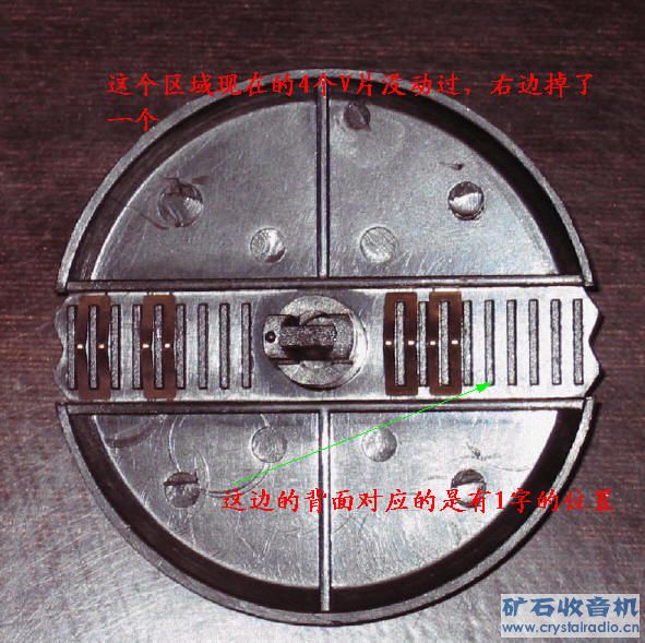

我有块一样的表,可惜档位的转盘上的触片乱了,楼主可以打开看看吗?如果可以的话拆要注意,我就是拆开时弄乱的。谢谢!
 楼主| 发表于 2010-2-23 13:39:03 | 显示全部楼层
好的,等拍了照片传上来!

发表于 2013-1-11 22:35:44 | 显示全部楼层
能麻烦你传下刀盘图吗?我的也装不回去了

看别人用基准校准,按奈不住也拆开M890D想试试,不小心把V型片掉了一个无法归位了。楼主给指点一下!
M890D拨盘修好没有?请教V片位置我的和你的电路板一样,应该通用
发表于 2013-2-7 16:38:31 | 显示全部楼层
麻烦你指点下刀盘V片位置,谢谢了
