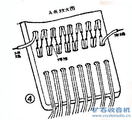

    高效电磁场增强器的制作方法如下:首先按照图2的尺寸截取四块木板(网络支撑条做两块)并钻好孔。再到交电商店购买10米双股平行电工导线。平均截成8段,使每段约为114cm,按照图3将各条导线穿到相应的孔内,再按图4把相邻导线两两焊接在一起,形成一个16匝的大线圈。参考图5把2×270pF双连电容器的两组动片引出线短接起来,再与定片引出线分别和线圈的始端、末端连接起来。把双连电容器用螺钉紧固在屏蔽盒上,再用木螺丝钉把屏蔽盒紧固在线圈底板上,使屏蔽盒既盖住各焊接点,又不造成各焊接点短路。最后按照图6将两根支撑条压入面板和底板之间,利用导线的张力形成一个稳固的矩型线圈框架。制作时应注意,线圈的大小,各匝之间的密度均影响线圈的电感量。前述数据是对应540pF可变电容器的。如果可变电容器选用360pF空气可变电容,则线圈的电感量应增大,具体增加至多少圈可由实验而定。

谢谢楼主的介绍!这东东的却管用,我用包冰箱的泡沫当骨架做了一个,室内用,收弱台时效果很好。
