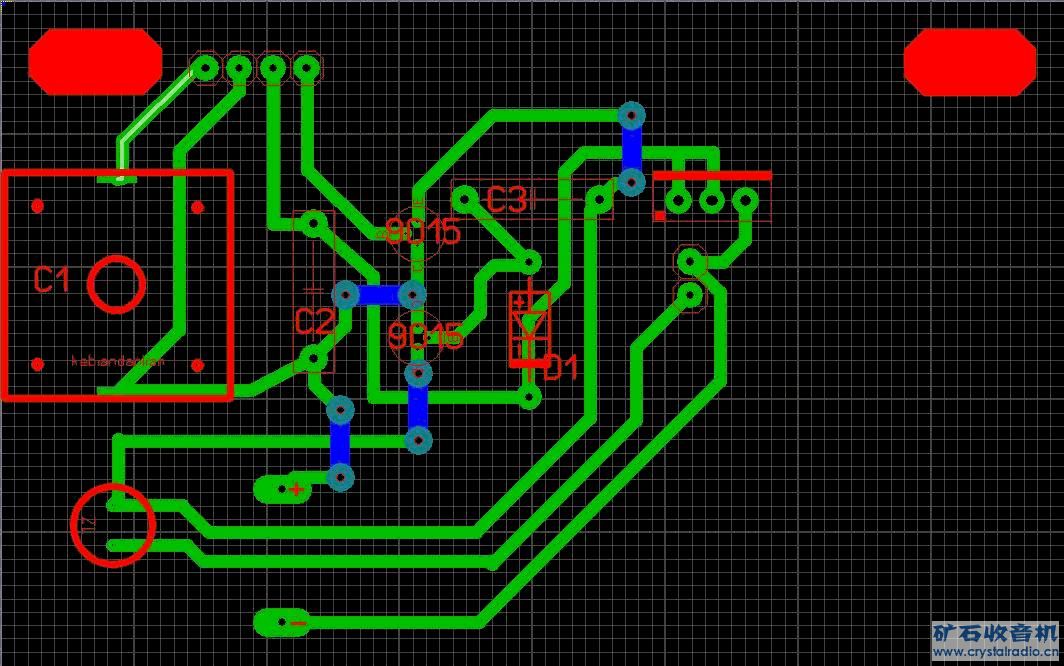

发表于 2010-2-8 12:34:30 | 显示全部楼层
请指教这个PCB
[ 本帖最后由 单身的乞丐 于 2010-2-9 15:45 编辑 ]

从楼主的照片上看除了布线比较凌乱外,倒也看不出其它的问题,但楼主称采用的是9014,是NPN管,二极管的极性、电池的极性有没有调整过来,另外检波二极管有一支应采用硅管(见图)是不是这样办的?另外线路板好像是利用的什么旧板子,上面有没有没清除干净的旧电路,单管机电路简单,只要元器件和接线没问题,布局符合要求,所处地区有较强的中波信号,一装就成功。

你的PCB应该是个采用9015的两管机,没有电路图看着有点晕,是自己做的吗?

原帖由 aojieage 于 2010-2-8 14:35 发表
言之有理,刚刚我仔细看了《初级晶体管收音机》一书,发现用的是两个2AP9,直流通路有问题。为便于和同好交流,现又换回9015。
    刚刚按楼主的方法,将其中一个二极管换为4148,然后在三极管基极搭一根临时天线, ...
为你有进展而高兴,不着急,慢慢来
