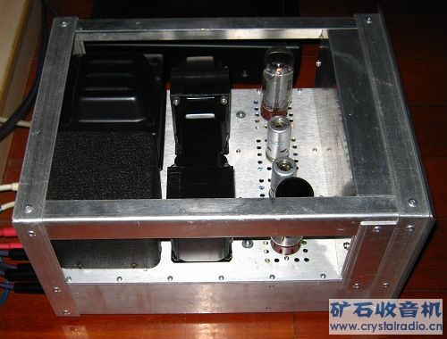

临近放假整理办公室,望着越来越多的电子垃圾突然有了做个单端功放的冲动,于是找出了零件(新买了电阻)一阵忙乱后做了此机,作为2010世博和自己50岁的纪念品发上来请大家指导。

我只是闲来玩玩,基本上只玩些垃圾(普通)零件..
内部。。。。。。。

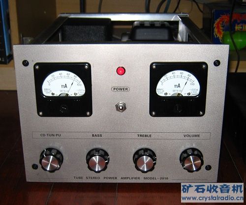

很漂亮!面板设计制造的很专业,可以批量生产。

那两个表头很漂亮~~

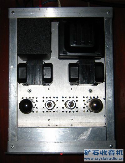

内部 装的也太规整了 。羡慕。

本着实用的原则,电路比较简单,一级音调(6N3)一级推动(6N3)一级功放(EL34B),B+约300V.
零件也很普通,尽量利用自己库存的货,最贵的就是电牛(老电子管电视机牛100.00),电感(8H/250MA,96*40)及输出(2.2K/0-4-8,76*40Z11)自制,
