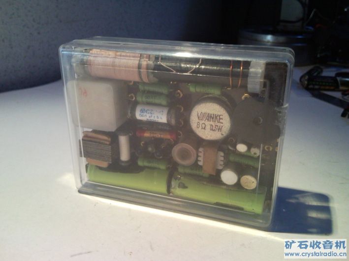

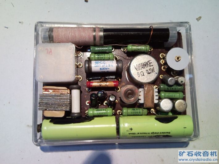

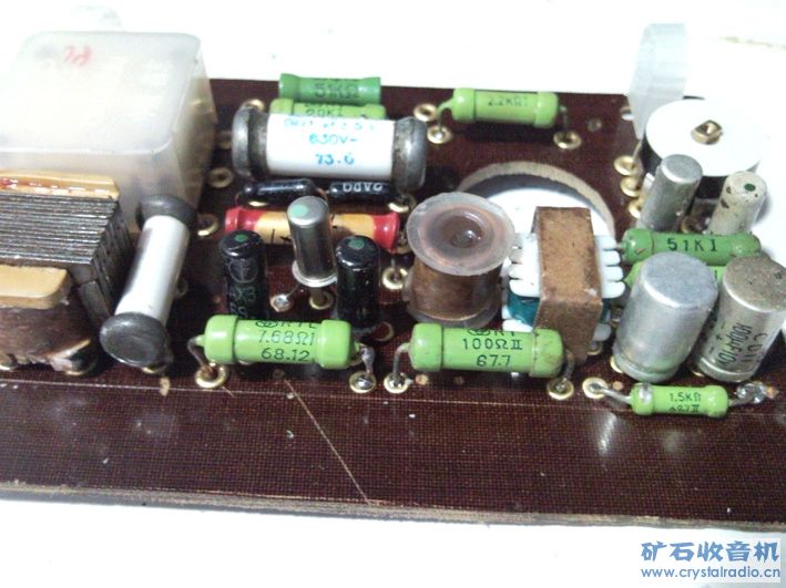

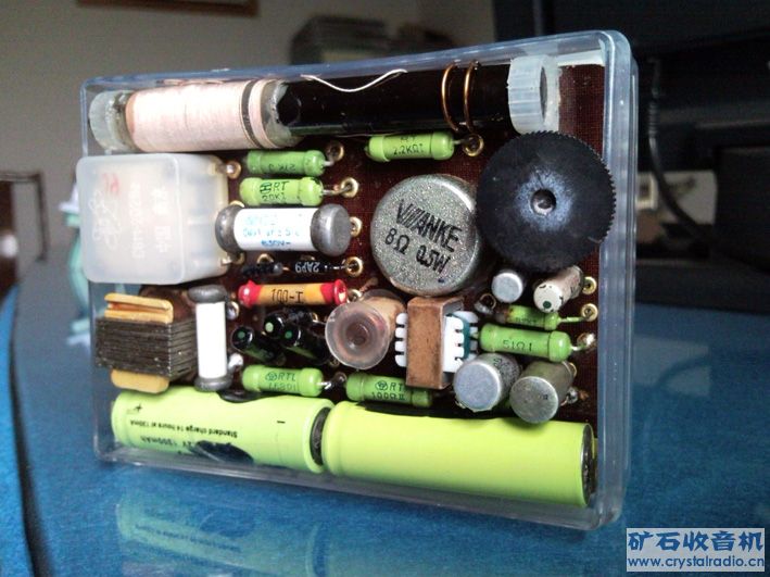

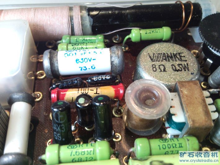

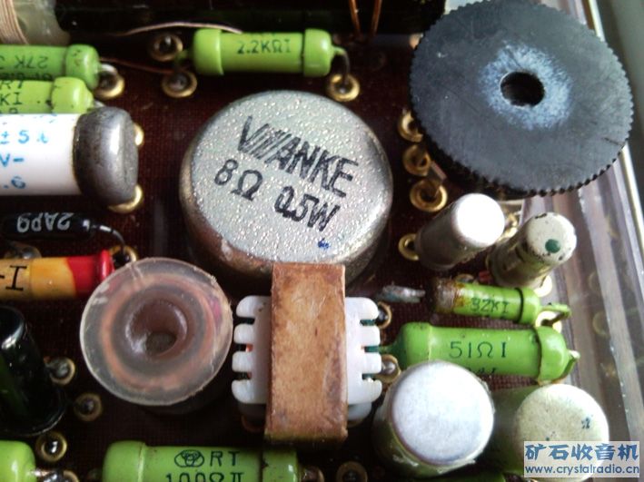

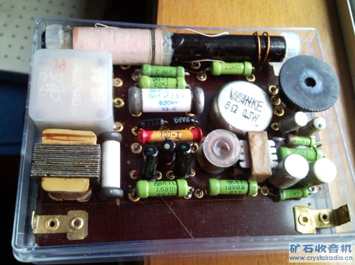

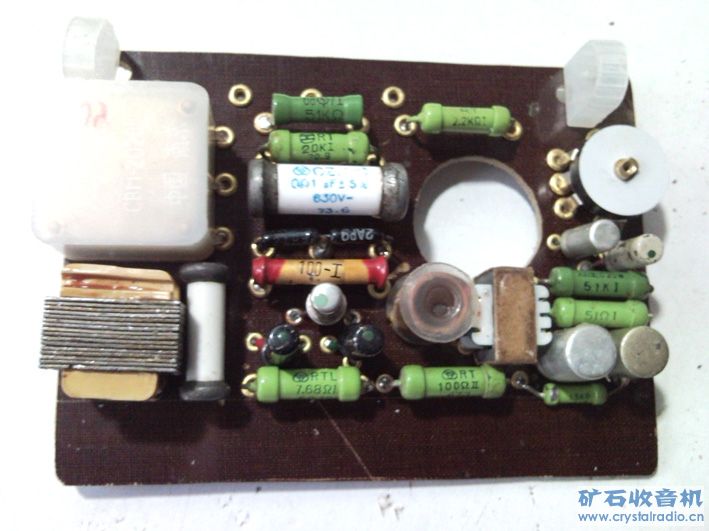

DIY怀旧四管来复式收音机

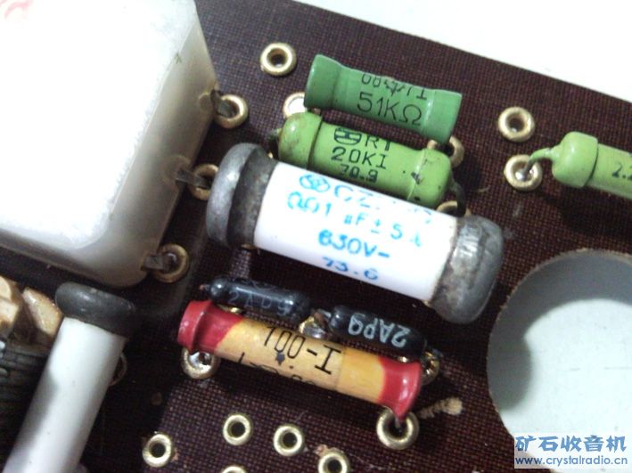

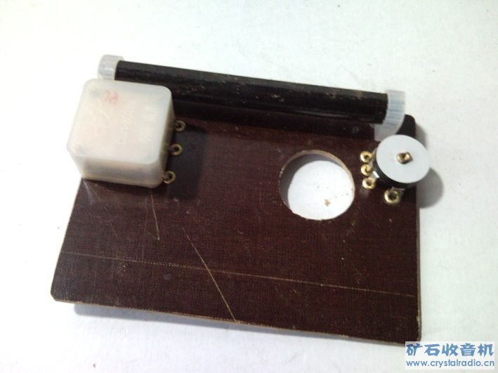

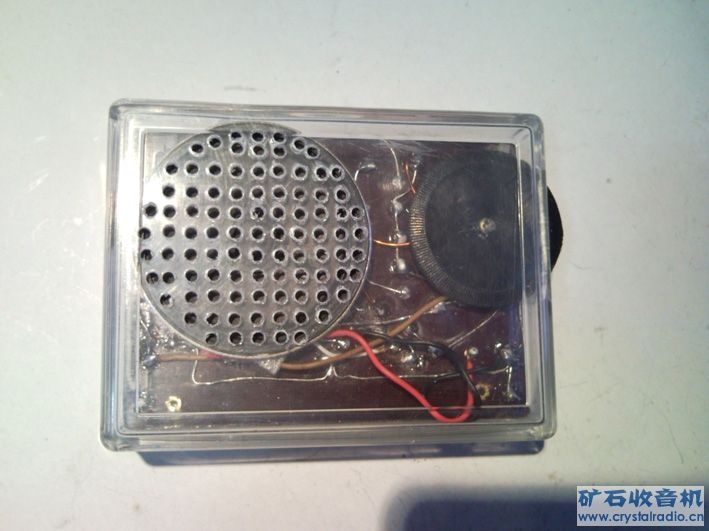

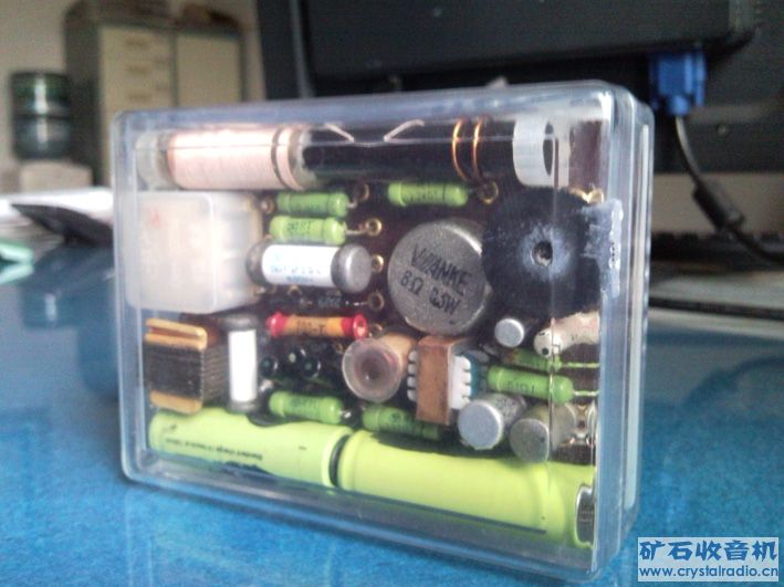

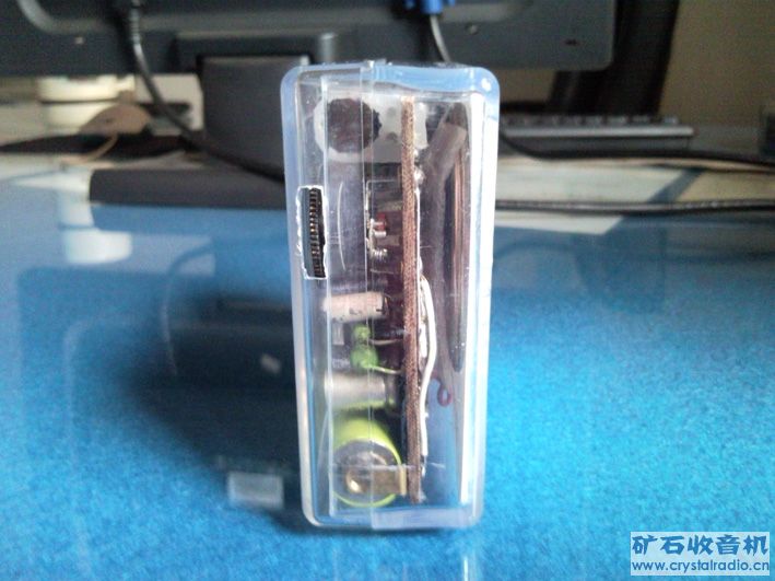

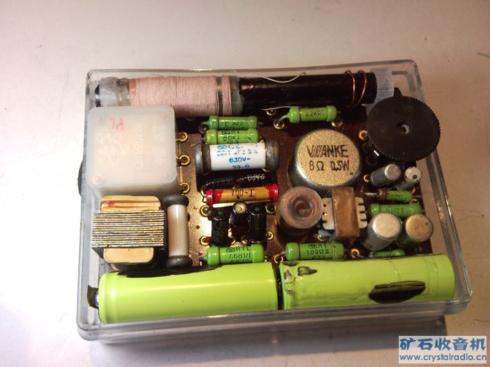

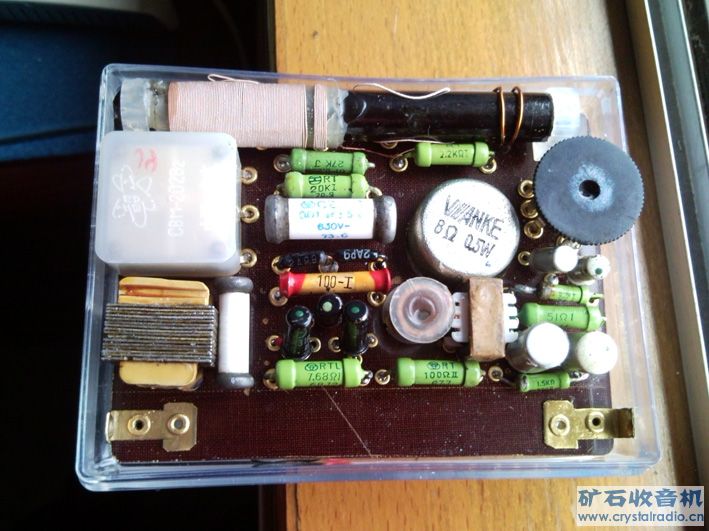

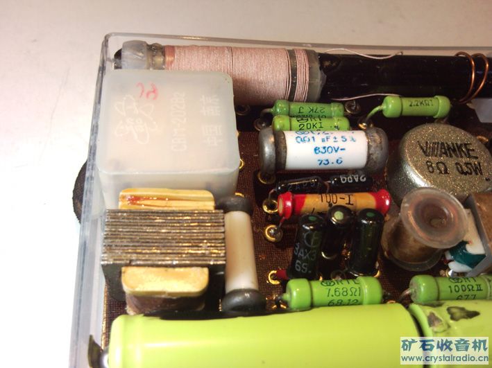

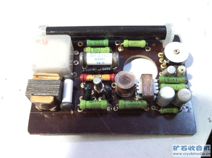

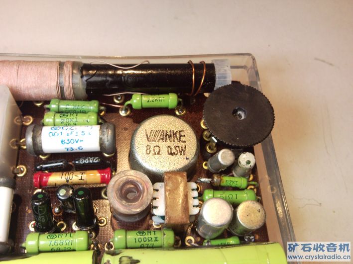

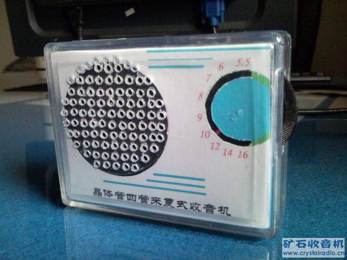

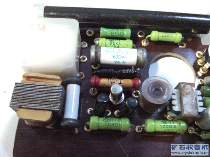

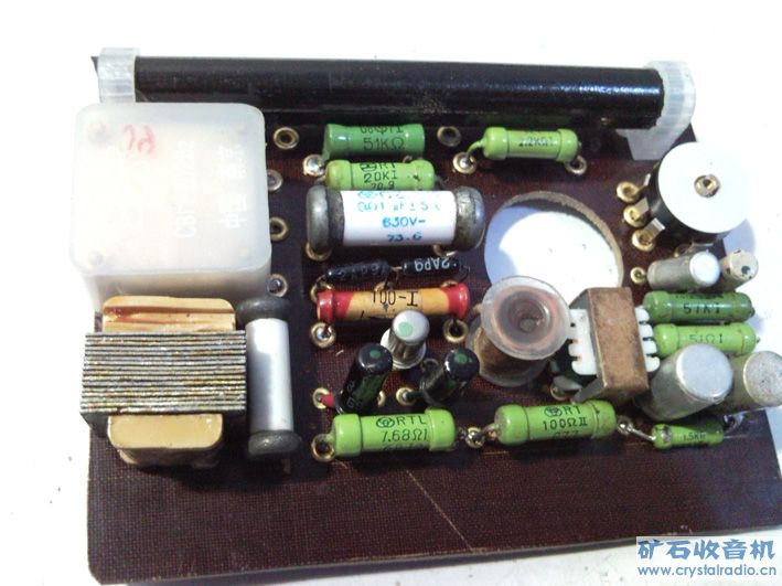

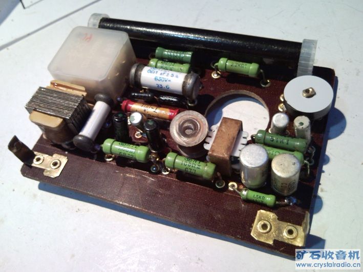

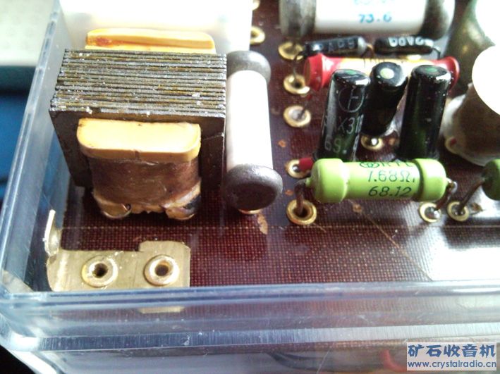

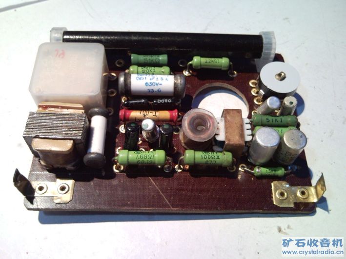

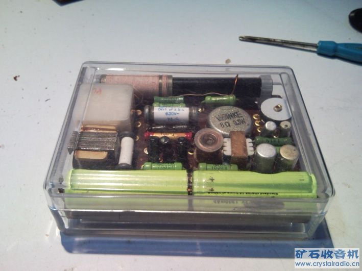

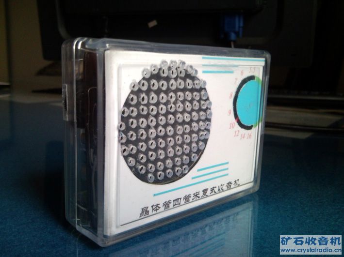

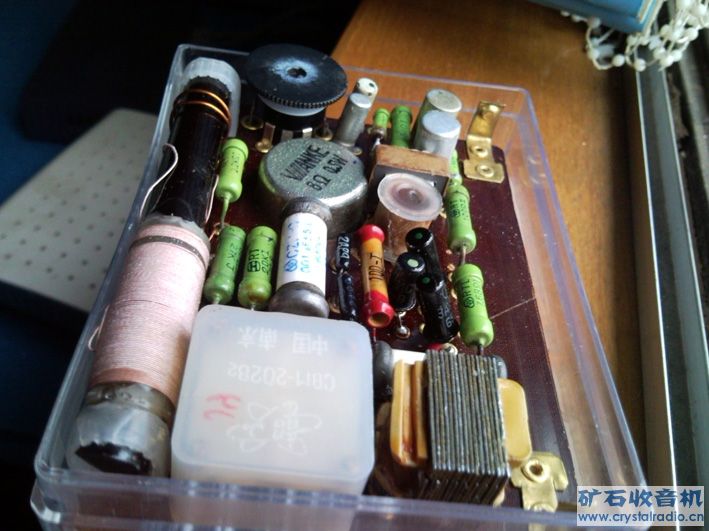

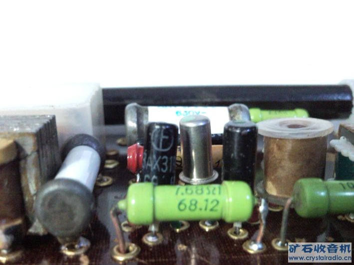

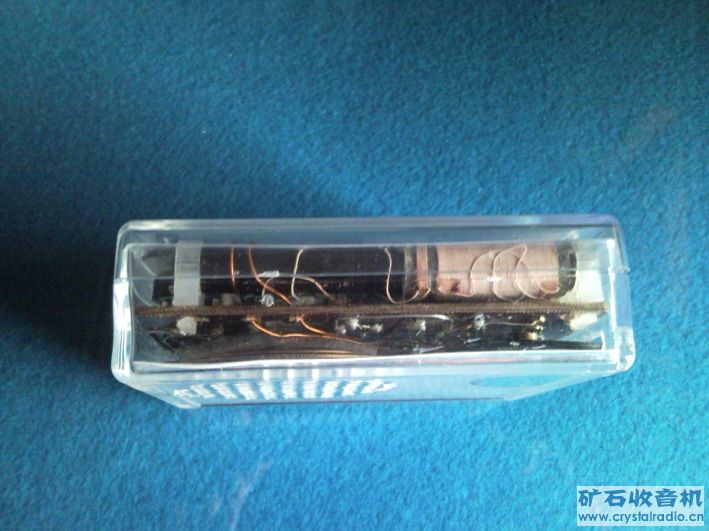

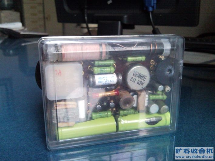

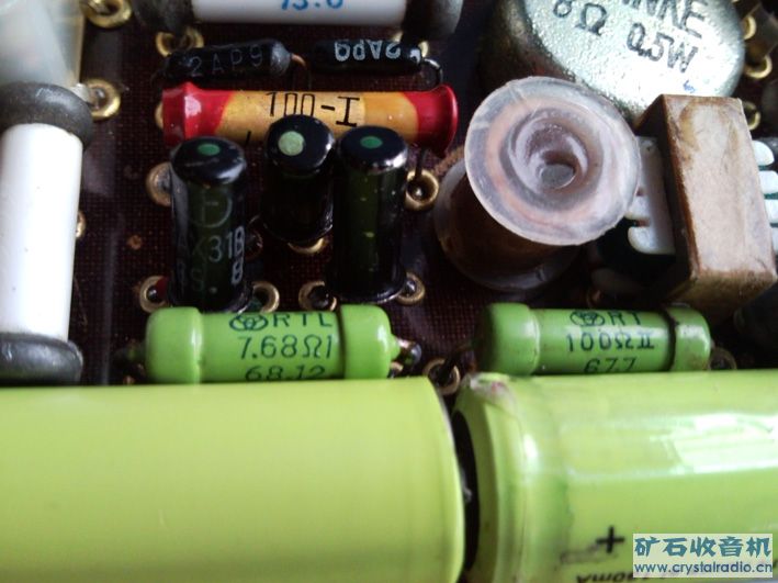

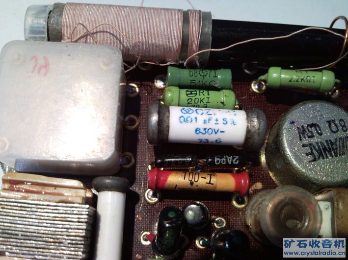

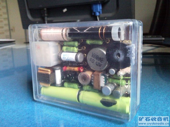

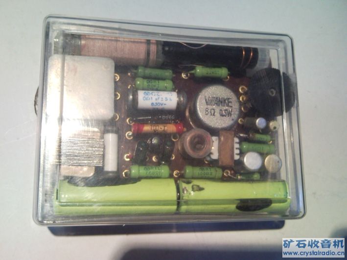

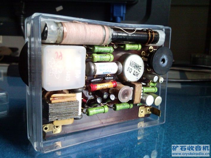

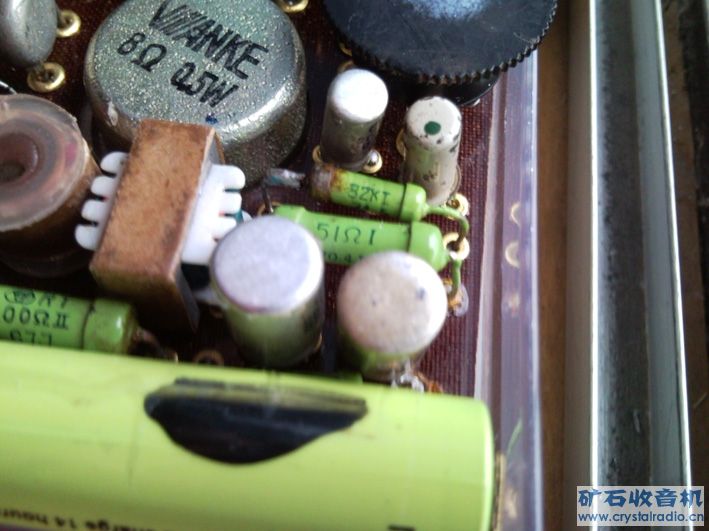

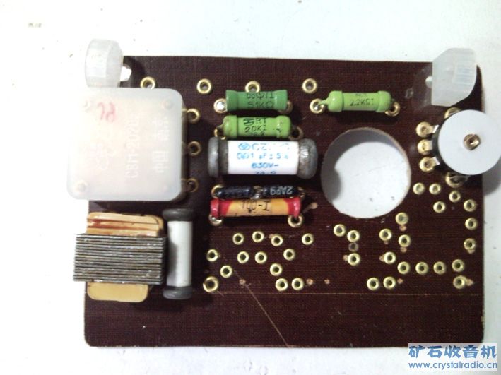

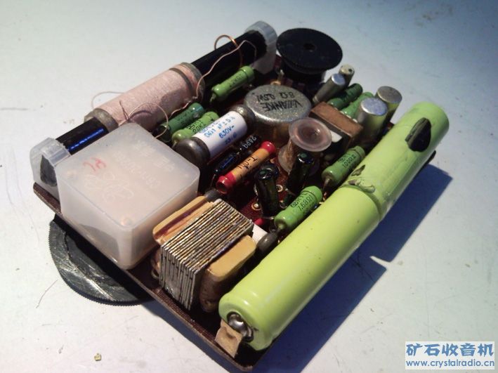

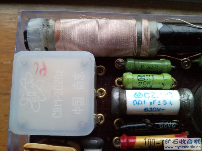

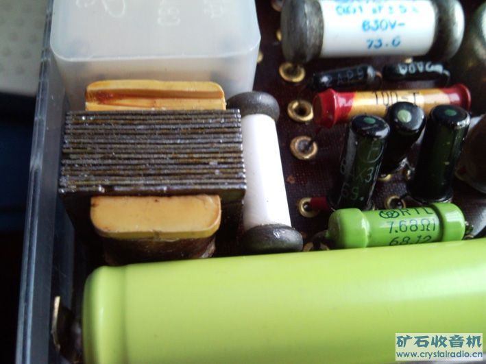

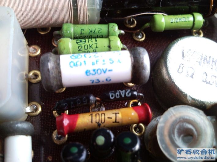

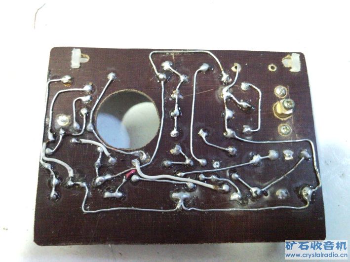

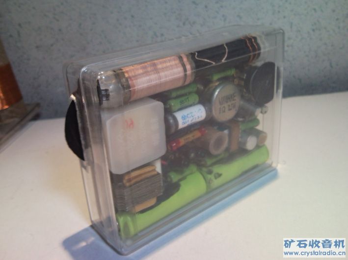

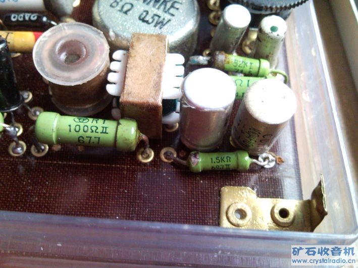

近段时间看到矿坛不少朋友DIY 来复式单管、两管、三管、四管来复式收音机,激发了我的怀旧情结。利用上个星期两天闲暇时间,我也DIY 了一个怀旧式的四管来复式收音机。
怀旧特点有如下几点:

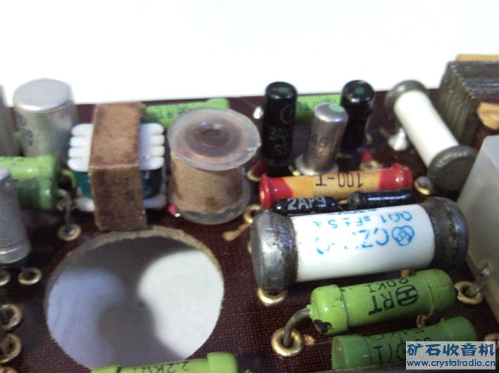

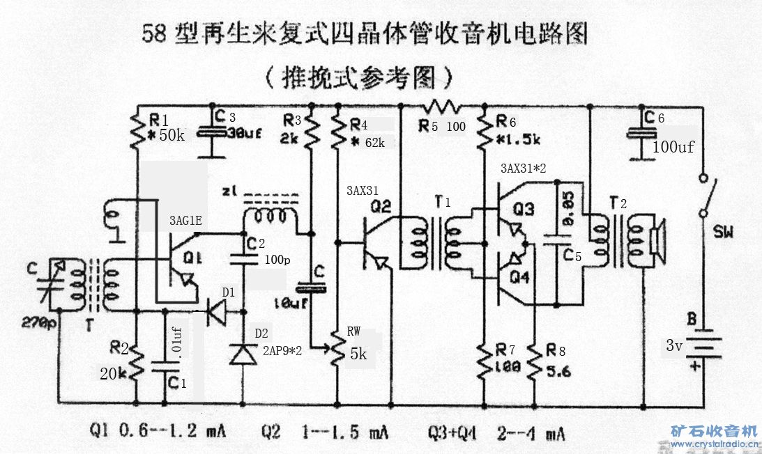

1、        电路采用最原始的倍压检波电路;

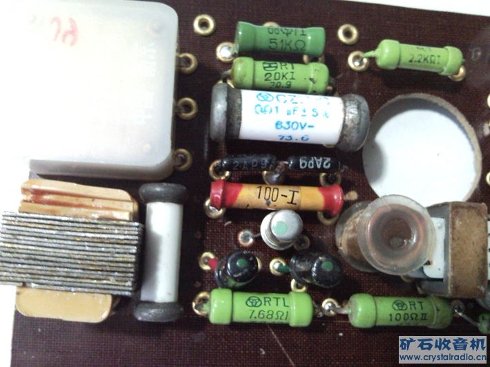

2、        元件尽量采用采用老式的:电阻采用70年代生产的大绿袍、电容采用70年代生产的瓷管电容、三级管采用60年代生产的3AG1和3AX31、二极管采用60年代生产的2AP9、电解电容采用60年代生产的白铝壳电解、变压器采用老式骨架和铁芯自己绕制;

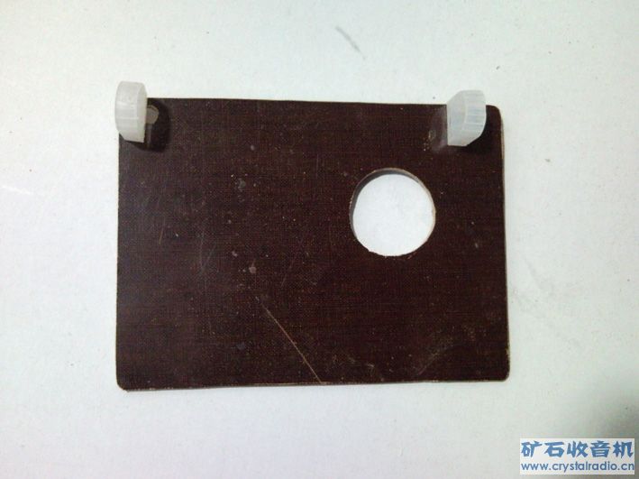

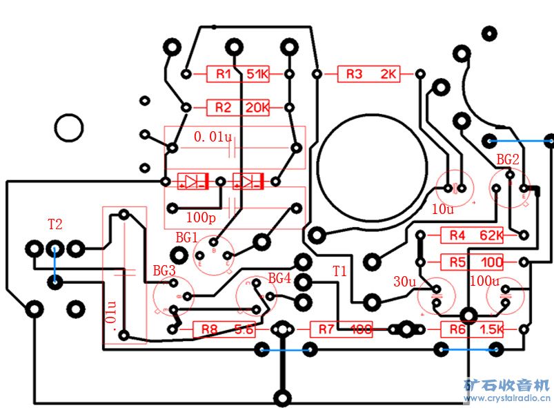

3、        为了怀旧,电路板采用60年代的咖啡色酚醛布板,并采用铆钉电路板;
4、        天线线圈采用7×0.07纱包线自己绕制。
5、        采用透明的有机玻璃机壳,能直接看清内部的结构和元件,给人在视觉上心理上增强怀旧情结。
性能说明:
1、        由于机壳的限制,采用了3V供电,故输出功率比6V 电源有所降低,但完全能满足收听。
2、        采用了射级再生反馈,其再生效果高低频段比较均衡。
3、        其选择性和灵敏度约低于超外差式的电路,只要是外差式能接受的电台该机基本能够接收。

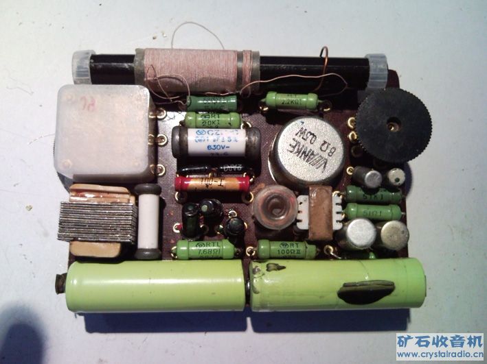

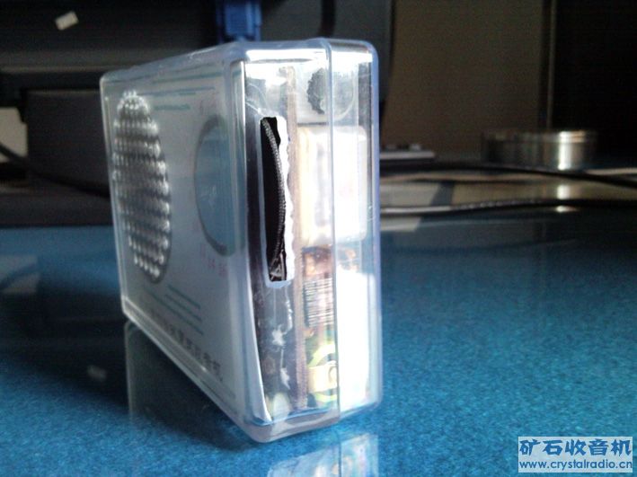

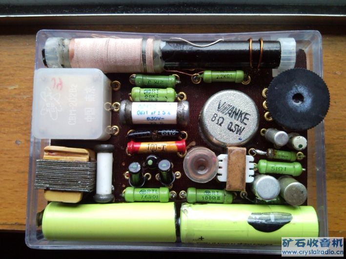

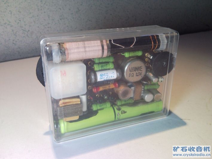

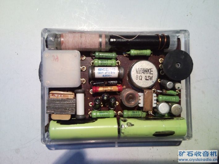

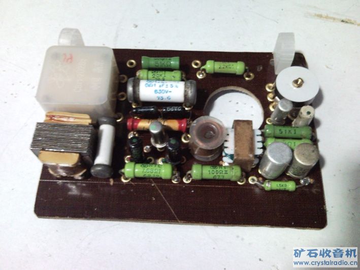

 楼主| 发表于 2010-2-1 11:47:07 | 显示全部楼层

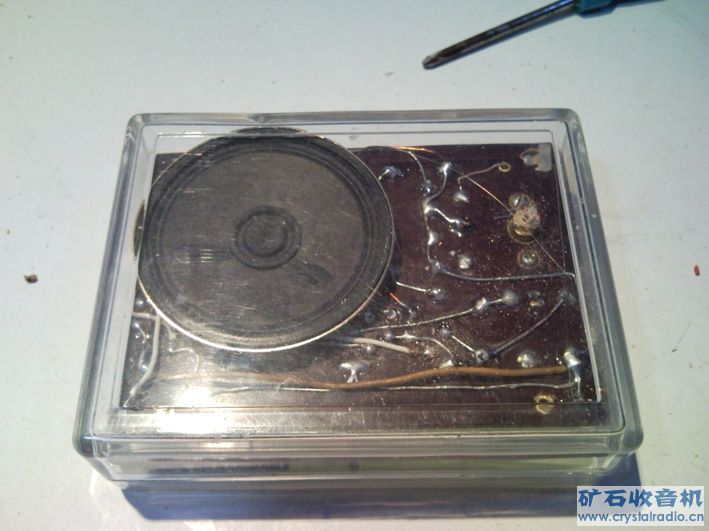

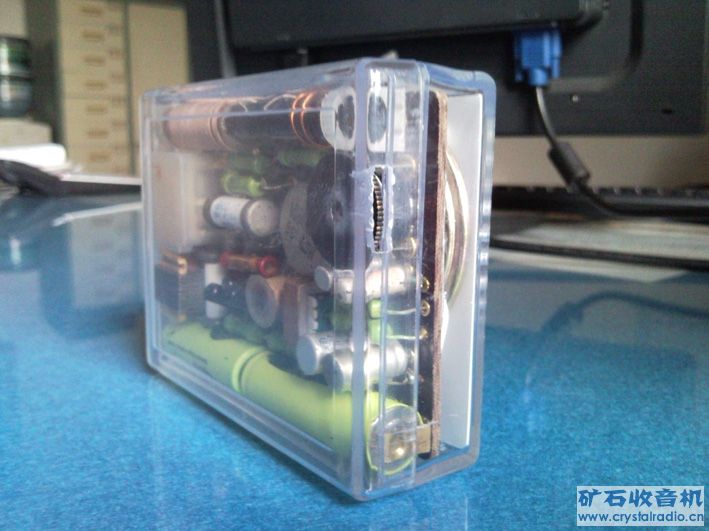

DIY 怀旧四管来复式收音机
继续发图,请大家欣赏。

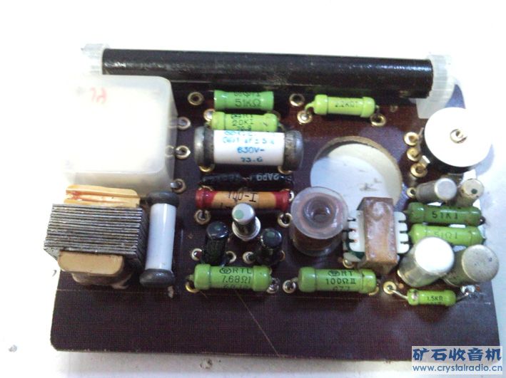

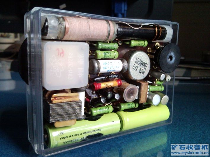

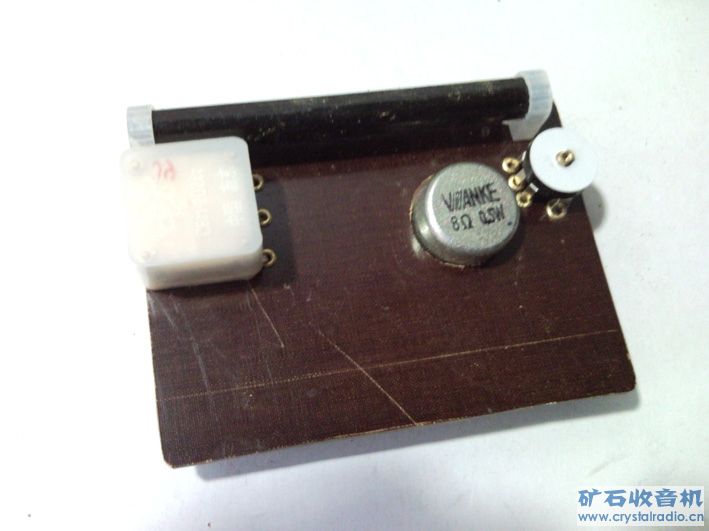

 楼主| 发表于 2010-2-1 11:54:18 | 显示全部楼层
DIY怀旧四管来复式收音机
继续发图,请大家欣赏。

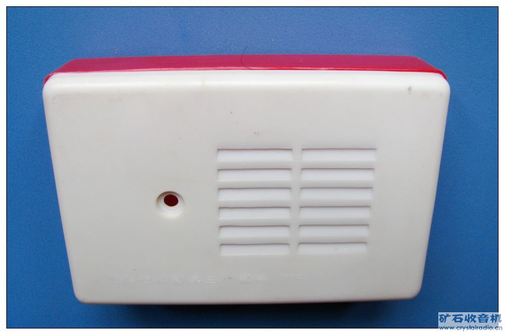

发表于 2010-2-1 12:15:19 | 显示全部楼层
太漂亮啦!俺也想~~~

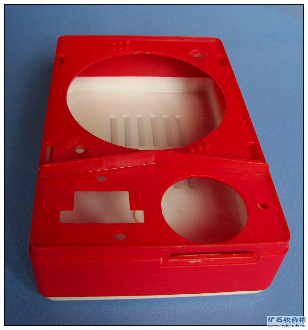

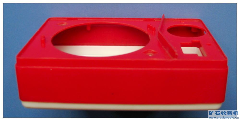

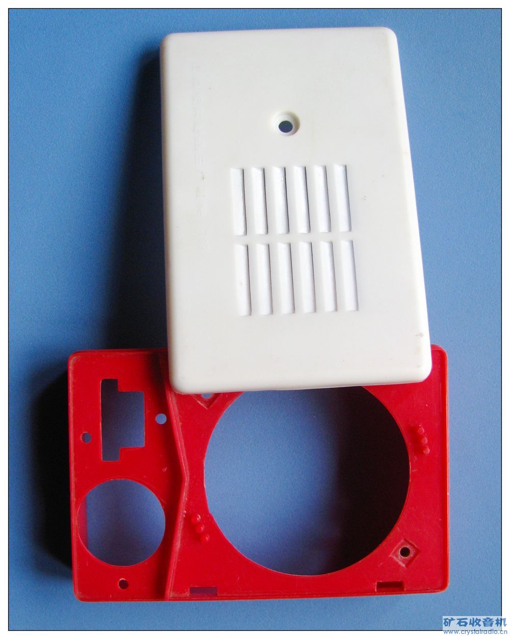

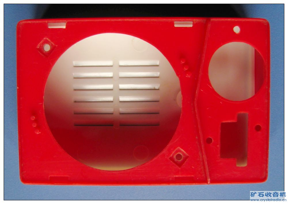

机壳有了!
