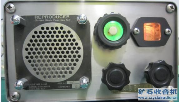

补发全不锈钢收音机图片

很专业,喜欢紧凑的结构
发表于 2010-1-30 23:23:36 | 显示全部楼层
做的很好,我感觉,排列好象有点挤了,做床头机睡前听不错。

看了心动,我也有这个的一个铁壳,还深一些,原来是光线示波器电源,前段时间做了个大八脚机器,都是摊开来的,占了大块地方。有空也这么做一下,缩到小盒子里去。

超外差式五灯机线路6sa7  6sk7 6sq7 6v6  6e5  二极管整流上海地区电台全收到  音质尚可  4寸喇叭壳腔小  音量不太大  不到2w

外观结构新颖,看着心动。如果有短波就更好了。
