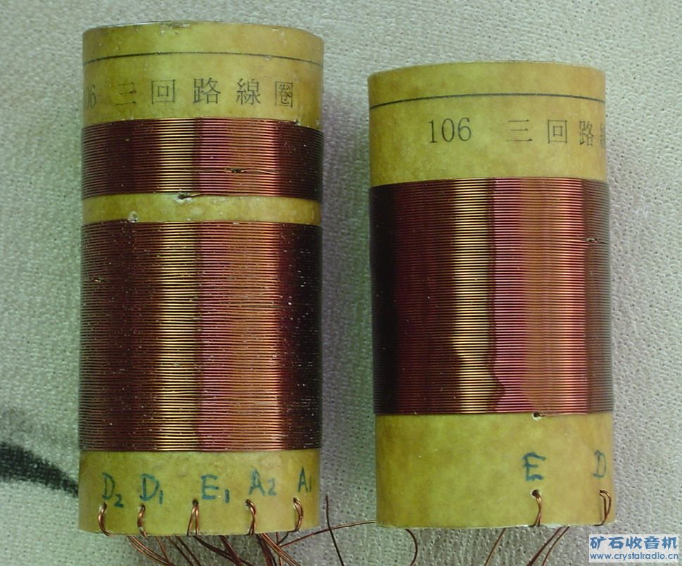

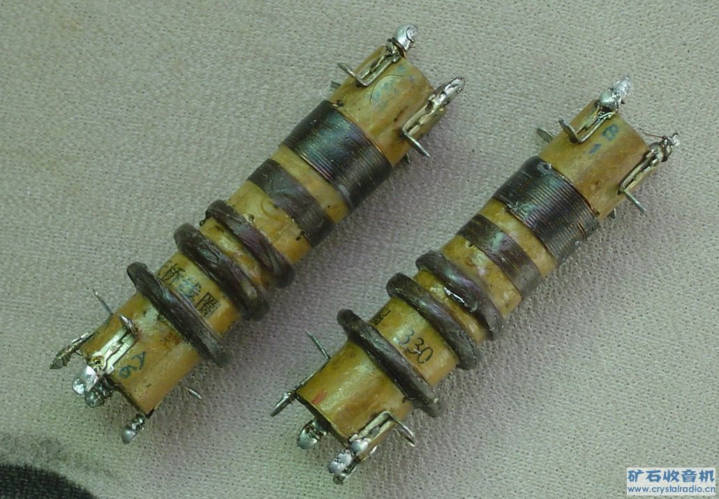

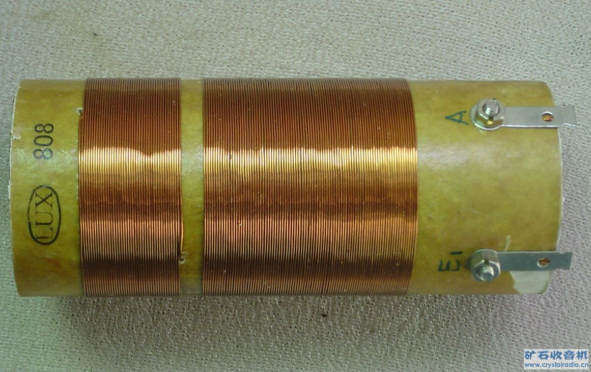

我仿制的部分老线圈,供大家参考.
仿,力士107(哈脱莱式) 线径0.35mm,1-2  56圈,1-3  64圈,1-4  80圈,1-5  114圈。线圈筒直径38mm。
仿,力士806  1-2 线径0.1mm丝包线190圈,3-4线径0.35mm,80圈,5-6线径0.35mm,45圈。线圈筒直径38mm。
仿,力士808  1-2线径0.35mm,40圈,3-4线径0.35mm,80圈。线圈筒直径38mm。
仿,天桥330  中波,1-2线径0.12mm丝包线,190圈,3-4线径7X0.07mm丝包线,100圈,5-6线径0.19mm丝包线, 45圈。短波,1-2线径0.51mm,18.5圈,3-4线径0.19mm丝包线,17.5圈。线圈筒直径16mm。
仿,美通336  1-2线径0.12mm丝包线,197圈,3-4线径7X0.07mm丝包线,100圈,5-6线径0.19mm丝包线,45圈。线圈筒直径16mm。
仿,美通338  A,1-2线径0.19mm丝包线,75圈,2-3线径7X0.07mm丝包线,100圈。
             B,4-5线径7X0.07mm丝包线,100圈。线圈筒直径16mm。
仿,106三回路  线径0.35mm  1-2  35圈(20圈抽一头)3-4  80圈(从20圈处起,每10圈抽一头,5-6  80圈(20圈抽一头)。线圈筒直径35mm。
仿,5551再生线圈  线径0.19mm, 1-2  30圈,3-4  110圈,5-6  35圈。线圈筒直径25mm。
仿,绝缘再生式线圈  线径0.19mm, 1-2  25圈,3-4  114圈,5-6  23圈。线圈筒直径25mm。
仿,哈脱莱式再生线圈  线径0.31mm,1-2  70圈,1-3  80圈,1-4  100圈,1-5  130圈。线圈筒直径32mm。

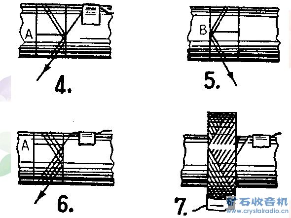

 楼主| 发表于 2010-1-28 07:49:36 | 显示全部楼层
原帖由 bd2av 于 2010-1-27 20:30 发表
看上去很怀旧,那蜂房式的是手工绕的吗?
蜂房式的是手工绕制的,参照无线电杂志介绍的方法绕制的.
日  期:1964年
总期号:第10期(总第106期)
页  码:第23页
栏  目:业余初学者园地
主题目:手绕蜂房式线圈的方法
作  者:张嘉伦
蜂房式线圈体积小,潜布电容量小,电感量较大,而且Q值又高,所以许多收音机的调谐线圈、振荡线圈和高频扼流圈等,都按这种方式绕制,效果比其他方式好。在工厂里,这种线圈一般是用蜂房车来绕制的,对没有蜂房车的业余爱好者来说,也可以按以下方法用手来绕制。
在动手绕制之前,先准备一点橡皮膏和一些快干胶(即万能胶,可用废乒乓球,或洗去药膜的电影或照像底片,剪碎放在香蕉水或丙酮中泡制)。
首先按线圈所需的长短、大小和直径准备一个线圈管,纸质、塑料或有机玻璃的都可以。在待绕的线圈管上按圆周先画上平行、整齐的两条线,具体距离要看所绕线圈的宽度而定(一般为3毫米)。并且在这两圈线间连上一条横线作为A线,在管上A线相对的另一面再连一横线作为B线(见图1),以此作为头两圈的绕制标准。再在这圆周平行的两条线范围内均匀地涂上一层薄薄的快干胶。一般纸质的线圈管胶水应当用浓一些的;塑料或有机玻璃的线圈管可用稀一些的。这主要是用来粘牢头两圈绕线用的。涂上快干胶后立即进行绕制;先将导线头用橡皮膏粘在线圈管右边固定。然后将导线牵向两条圆周平行线内,由A线右端开始,按箭头所示方向斜跨绕向B线左端(图2)。导线到达B线左端后,让它粘牢在线圈管上,然后折角绕回A线右端(图3),这时第一圈线绕完。将导线压在第一圈上,也使它粘牢在线圈管上再折角并平行紧靠第一圈斜绕向B线左端(图4)。到B线左端后,将导线又压在前一圈上再折角并平行紧靠前一圈斜绕向A线(图5),到A线右端时就已绕好两圈了。绕这两圈线时,导线的角要折得好,否则以后绕就受影响。这两圈线绕好后涂上薄薄的一层快干胶,待干后就以这两圈线作为基础,要掌握好后一圈导线的折角处应当压在前一圈线上,并且平行紧靠前一圈这个要点,将导线稍拉紧一点,接着继续第三圈、第四圈地绕下去(图6),直到所需的圈数为止。
全部线圈绕好后,用橡皮膏将线尾压住(图7),并在表面涂上一层快干胶,待干后把全部橡皮膏拿掉,将绕好的线圈放进稍加一点松香的融蜡里浸渍一下,干了以后,一只二折点的蜂房式线圈便制成了。
绕制这种线圈的导线,应当使用丝包多股绞合线。(张嘉伦)
