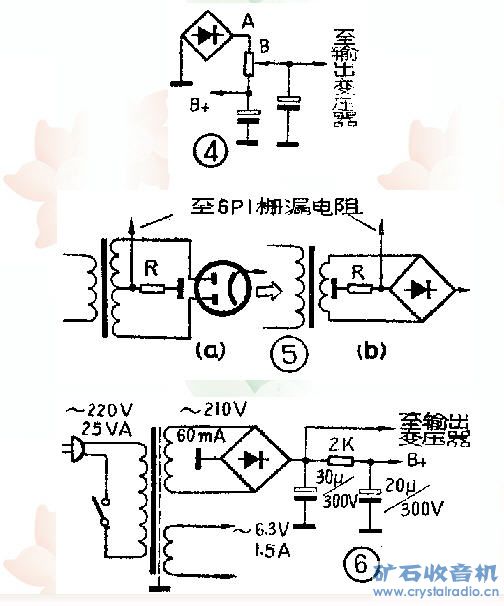

电子管收音机整流电路几乎全部使用全渡整流。当改用晶体二极管整流时可按图1a接法。此时要求二极管的反峰压值为22E;也可改成桥式整流电路如图1b所示,此时要求二极管的反峰压为2E。采用桥式电路,变压器次级只要一个高压绕组,绕制简单。五、六灯电子管收音机如使用晶体管桥式整流,变压器的输出功率可比使用6Z4全波整流少一半左右。管子的整流电流可取100到300毫安。另外低反压二极管串起来可当做高反压管用。此时每个二极管必须并联均压电阻。均压电阻可按每伏1千欧选取。如图2用四个反压100伏的管子串起来当400伏的管子用,R可取100千欧。当把电子管全波整流改为晶体二极管桥式整流时,最好把变压器次级高压绕组改成并联。可参见图3。但应注意极性不可接反。当中心抽头无法分开或其中一个绕组已断线时,也可只用其中一组接成桥式整流。不过要注意晶体二极管内阻比电子管6Z4的内阻小得多。因此仍旧使用原来电源变压器时整流出的直流电压会升高,电源变压器次级高压绕组供出的功率也会增加。只用半个次级高压绕组的改装电路,在实际制做中往往可在整流输出端串接500欧到1千欧的电阻来降低次级高压绕组供出的功率。如不另串电阻,可将输出变压器接电源的一端,从滤波线绕电阻的A点改接到B点。
这样也可以减少电源变压器次级绕阻的供电功率参考图4。有时在旧收音机中要想不改动电源变压器的情况下提高它的直流供电电压,则可将电子管整流改成晶体二极管整流。某些电子管收音机6P1的部分栅偏压是由图5a中的R供给的。改成桥式整流之后,R的接法应如图5b所示。图6是一个实用的五灯机的电源线路图。自制变压器用GEIB19铁芯,叠厚为32毫米;初级绕组用QZ—2φ0.23毫米漆包线绕1250圈;次级高压用QZ—2φ0.16毫米漆包线绕1280圈;灯丝绕组用QZ—2φ0.86毫米漆包线绕38圈。整流管用4只2CP24,或用其他参数相同的二极管。此电路可做一般的五管机电源使用。

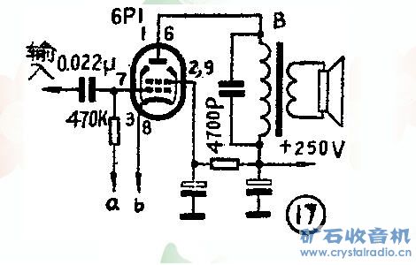

    图17是一个典型的电子管功率放大器,一般可获得2瓦左右不失真输出功率。
图中a、b点根据全机晶体管的情况(PNP或NPN)可分别按图13、14、15线路联接。输出变压器B可用普通的市售成品。自制时可用GEI16铁芯叠厚28毫米;初级用QZ-2,φ0.13毫米漆包线绕3200圈;次级如接4欧喇叭可用QZ-2,φ0.67毫米漆包线绕95圈;次级如接8欧喇叭,可用QZ-2,φ0.6毫米漆包线绕135圈;铁芯气隙为0.1毫米。如果功放级用两只6N1构成推挽输出,将会得到比上述线路更佳的音质和更高的效率。可见图26。

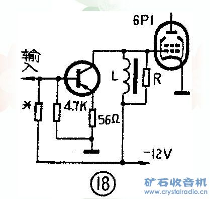

    小功率电子管甲类功率放大器只要求输入电压,因此晶体管推动级应设计成电压放大器,常用线路见图18,晶体管的选择(PNP或NPN)及其电源设置应使得推动级与功放级成为直接耦合,以减少相移和失真。特点是推动级负载采用了电感L,这主要是为了充分利用电源,提高本级输出动态范围。和L并联的电阻R是为了限制输出幅度和加宽通频带。L可以采用一般晶体管收音机的输入变压器的初级。如嫌低频响应不够可以自制。铁芯使用XE6铁心,叠厚12.5毫米,用QZ-2,φ0.08毫米漆包线绕5000圈,可不用层间绝缘。这里R用4.7千欧。晶体管集电极电流调到2毫安。

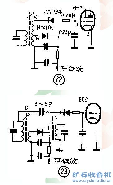

    2.调谐指示在混合收音机中也得到了应用。屏压,灯丝电压按前述方法解决,控制电压按以下几种方法解决:①在中周次级加绕线圈。用φ0.08左右的漆包线绕100圈,与原次级线圈串联,见图22。注意极性不可接反。检波二极管用锗管,型号不限,反峰压大于30伏。②另一种方法是按图23连接,L可选用调谐在465千赫的线圈(如双调谐中周的一半),用3-5P的电容与末级中周的初级连接,也能得到满意的效果。在以上两种方法中,如果想调节输出电压的幅度,就应该在线圈上留出抽头来。③按图24加一级直流放大器。晶体管用PNP型小功率管(如3AX),要求漏电流小,β取50左右,调整时注意不要使晶体管深入饱和区,否则会降低调谐指示管的灵敏度。调整方法是:在无电台信号时调偏流电阻R使UAB为0.5~1伏。图25是使用NPN型晶体管的线路,晶体管用+10伏供电。当晶体管截止时,集电极电压会升得很高,所以加入二极管D进行钳位。任何反峰压大于15伏的管子均可使用。
