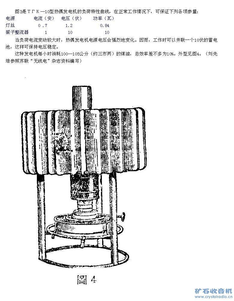

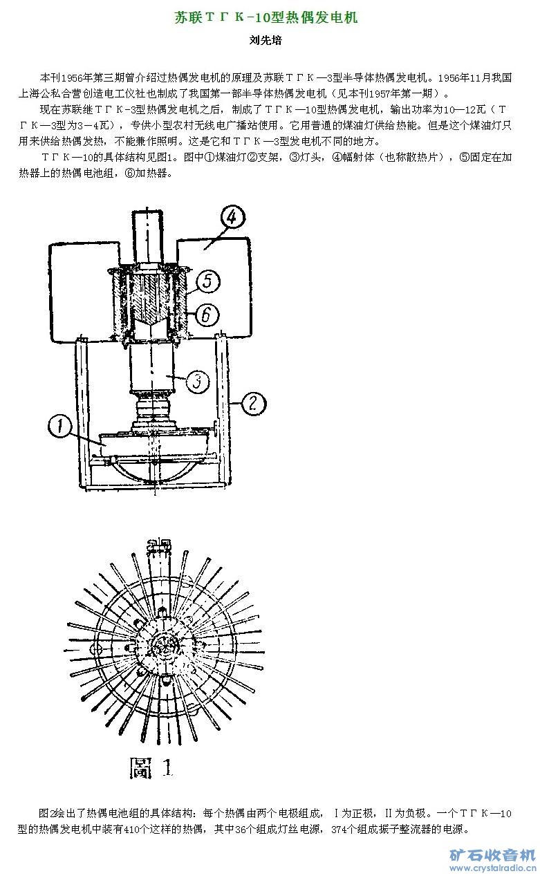

原帖由 20老黑 于 2010-1-24 09:19 发表
谁能把《无线电》杂志1957年第4期有介绍苏联产的煤油灯热电偶发电机文章,发给我呀,抓个图也好
图来了.

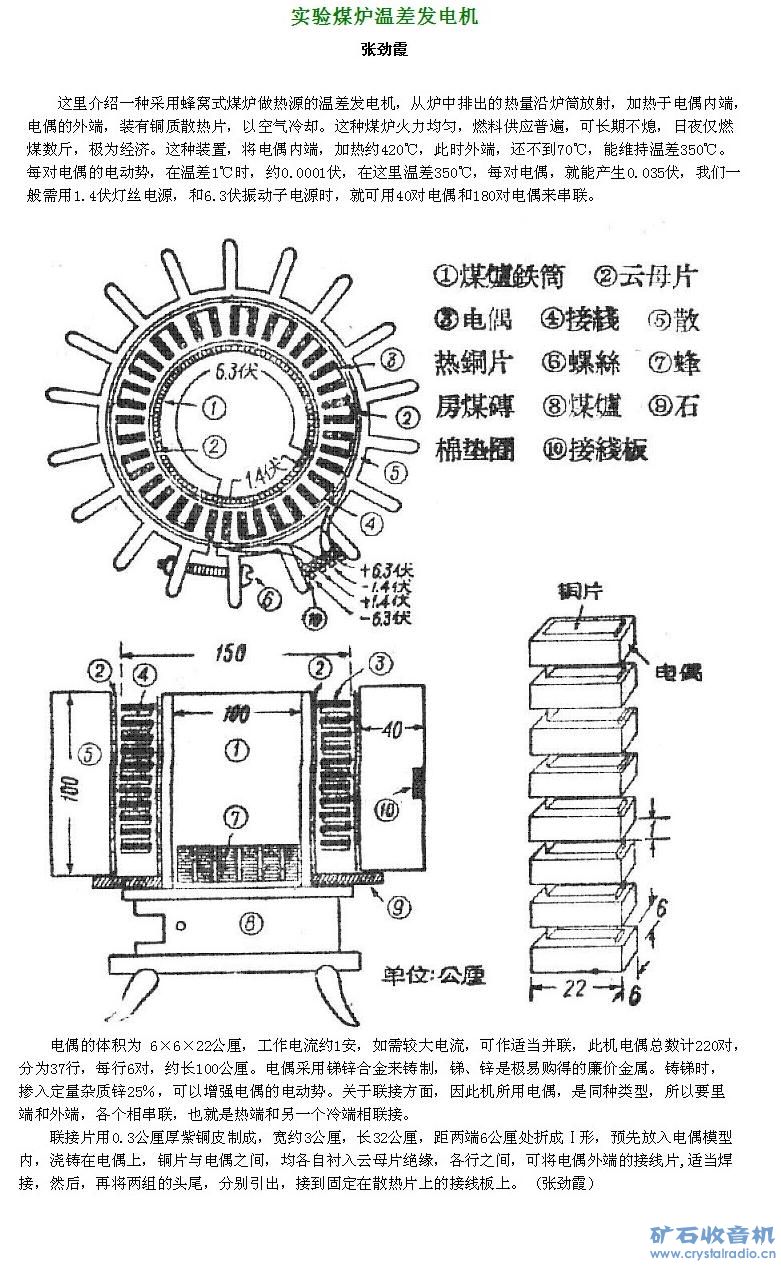

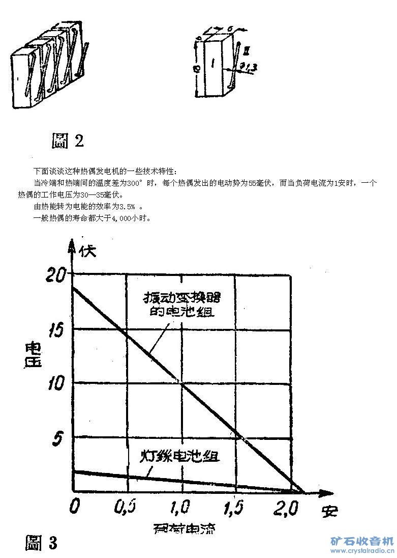

发表于 2010-1-24 15:16:07 |
再来一张.                                         .

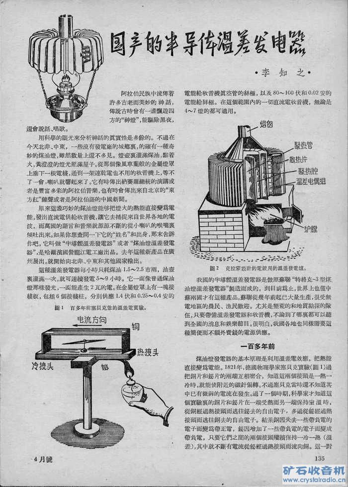

发表于 2010-1-24 22:06:52 |
图来了
