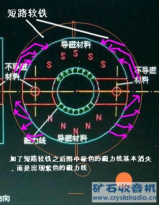

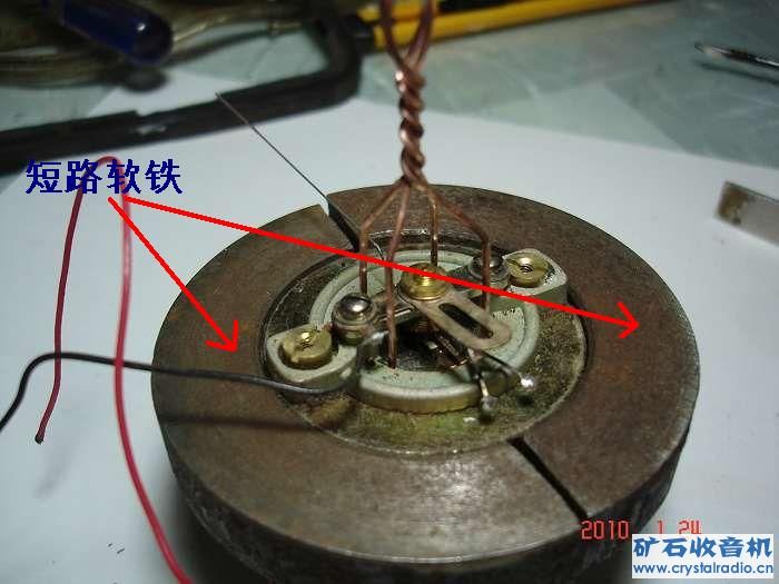

能详细说明一下‘用短路软铁短路磁路’这个的做法吗?我看不清那一块是软铁?

 楼主| 发表于 2010-1-24 19:57:56 | 显示全部楼层
回复25楼
这两块就是短路软铁 20100123_b42997886e85707bac2aaH8lpS18O9pg.jpg 。用短路软铁短路磁路之后,原来中间的绿色的磁力线很少了或者基本上没有了,磁力线出现在短路软铁(图中紫色的),由于用的是图画软件,新的磁力线不好画,画得不好见谅。 20080524_a1915ce0a373182087f5Hb4lhGaiOZjT.jpg ,这样不知道能否说明问题
