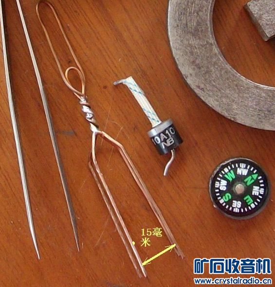

 楼主| 发表于 2013-11-28 15:13:18 | 显示全部楼层
lipeter801 发表于 2013-11-28 14:29
请问老师十字叉尺寸
这个很好制作,只要找两根十几厘米长的直径0.8--0.9毫米漆包线中间部分刮去漆,两个都是对折拧起来用焊锡焊接好之后,用尖嘴钳夹成图中的十字形状即可,十字对边相距最近15毫米。如果不合适,可以用手调整一下。

 楼主| 发表于 2013-11-28 19:02:28 | 显示全部楼层
lipeter801 发表于 2013-11-28 16:26
多谢,指教
十字叉.jpg 这是以前拍的照片,应该能看清楚了。
发表于 2013-11-28 20:12:57 | 显示全部楼层
yhg 发表于 2013-11-28 19:02
这是以前拍的照片,应该能看清楚了。
多谢,老兄的无私帮忙

发表于 2014-1-25 16:29:47 | 显示全部楼层
yhg 发表于 2010-1-24 19:57
这两块就是短路软铁。用短路软铁短路磁路之后,原来中间的绿色的磁力线很少了或者基本上没有了,磁力线出现 ...
短路软铁,是不是表头上的2跟线接在一起就可以了?
 楼主| 发表于 2014-1-25 20:08:09 | 显示全部楼层
短路磁路是用两块月牙形的软铁放到图中所示位置,见27楼的图片。红黑两根线是动圈的引出线头。与短路磁路无关。
