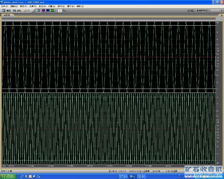

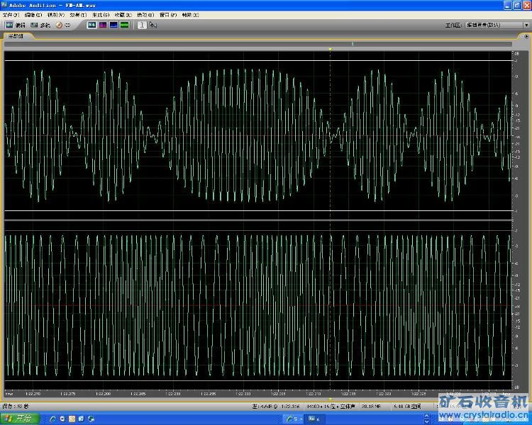

WAVE1.JPG WAVE2.JPG 如何找信号源调整立体声收音机的分力度一直是个头疼的问题,因为FM的信号发生器价格都很高,前些天突然想到一个办法,就是建立一个立体声信号,然后用fm发射器发射,用收音机接收,可以用听和示波器看波形的办法进行调整,后来在网上搜索到一个软件,adobe audition, 试用版的,这个可以对立体声信号编辑,可以产生 谐振波,AM.FM波和复合波,于是做了两个波形,两个声道都有区别,这样可以用来调整。
见图,一个是500,2000的正弦波,另一个是AM和调频的波。
FM发射器很多了价格不一,便宜的几十块,应该够用了。
