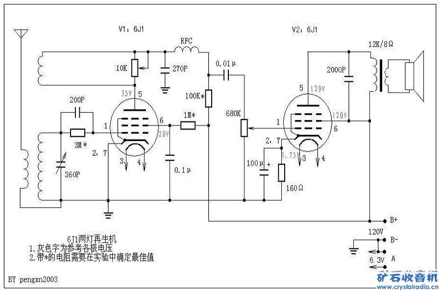

我的1灯机,6J1做的,可带喇叭,收中等以上强台20平米的房间里声音清晰.

老帖子,这个名字的密码都忘记了,这个一灯机变压器功率5瓦,高压是3个36V绕组的串联成108V,内阻120欧,6.3V灯丝绕组额定电流才0.3A,内阻接近3欧,不能带6P1。

1,再加一级,机器工作更稳定,输出功率可达300MW,听起来更加响亮,电路如下:
2,顺便告诉楼主,发学习类电子制作帖子,为了令他人一目了然的了解所有情况,必须上传标有必要数据电路图(要保密的例外),这应该属于常识。请补上为盼。

呜呼老师的好图!
这个图再加一个整流胆也就是3灯机了~

希望楼主能上电路图,咱也造做一个,先谢了。
发表于 2010-2-1 15:51:15 | 显示全部楼层
回复 22# sun410910961 的帖子
电路图请见19楼···
