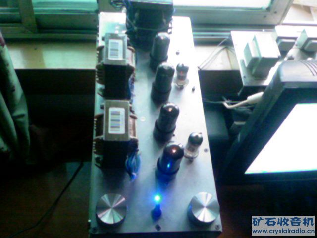

经过老师们 认真解答俺的问题 终于把6P6P弄好了! 没的牛罩居然没的噪声!安逸!

我已经没的办法细说了!N个月以前打算做个推挽机!但是我们这边买配件是个很大的问题!套牛是胆艺上买的 我们这太贵! 管子贵的基本已离谱 问了2个月 终于找了家便宜的商家(外地邮寄怕被快递弄坏了) 机壳 找了个木工做的 铝板买了张旧的自己砖的孔!

是这个图?

您用的输出变压器是从哪搞来的呢?花了几米呀。

是这张图做的!只是更改了上面的电阻值 把耦合电容出来的3K电阻改为1K电阻!电源6P6P的电阻改为270欧 6N1的电源电阻改为33K加47K!  用100UF/50电容并联250欧电阻 做了6P6P的自偏压!负反馈用50K电位器!
 楼主| 发表于 2010-1-19 07:52:40 | 显示全部楼层
回复 8# wyb-4116 的帖子
输出和电源 套牛!在胆艺上买的 加邮费360还是380 忘了!~

俺 木耳朵! 觉得低音表现 要好些!
