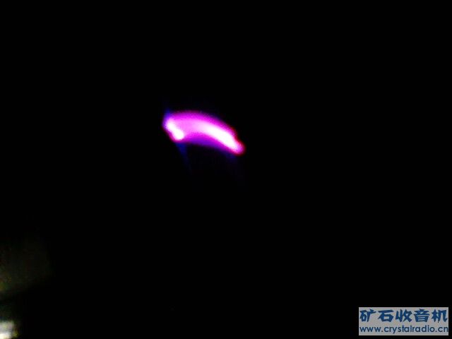

由于高压包已经带了整流,导致放电时负极受到离子的强烈轰击升温,升温促进负极电子发射进一步增加电流,形成循环.有点类似于电子管.因此在实验过程中阴极处于红热状态,有较明显的红光.发热主要集中在阴极,阳极不需要散热.阴极如果散热过强,会使放电端不容易达到红热状态.所以最后我简单的用两根缝衣针作为放电电极.不需要特别的散热措施

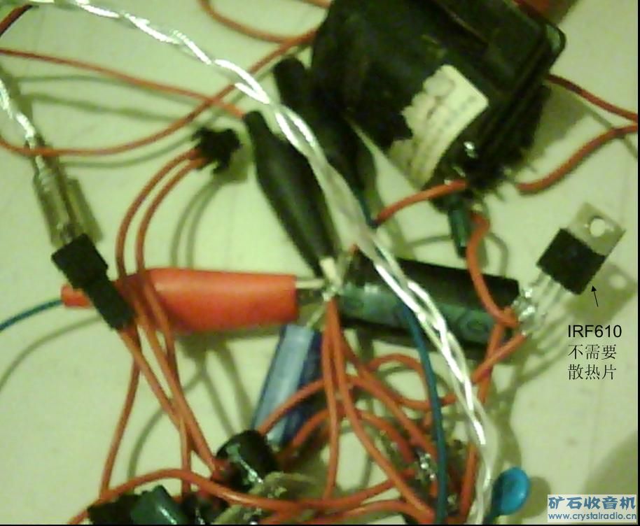

我是从HIFIDIY那里学的,也是从那个帖子知道IRF540,但在实验过程中发现IRF540的效果很差.换上SK3067就好多了.究其原因,IRF540导通电阻仅有77毫欧,但在楼主的作品中是四个IRF540用一个CPU散热器.如果实际工作时真的只有这77毫欧的欧姆损耗自然是不可能需要这么大的散热器的.IRF540的输入电容有1 nF多,在D类工作的频率下太大了.SK3067虽导通电阻是欧姆级的,但因极间电容小,效果反而要比IRF540好得多.后来我换上了IRF610,散热片就只需要一元一个的那种就行了,电路参数合适时不用散热片都行.我的经验是开关管如果工作电流不是特别大但发热严重,那肯定是驱动电路或者管子选择有问题.
放电电极间很容易出现带很多细线的放电,并伴有刺耳的啪啪或啸叫等声音,可能的原因很多
1放电距离不合适-改变电极距离
2负极温度不够-使用细长的电极
3占空比,频率等不合适-调整振荡用RC
4调制电压不合适-有时调整音源音量就可以了
5电源不行
正常工作时的放电应该是很平稳的流注,工作几十分钟也不应发生变化.

驱动耳机的音源信号幅度不足以对555等IC进行有效的调制,需要加放大电路将其放大到V级.由于一般的功率MOS需要9V以上驱动电压,所以要给555用10V的工作电压或在后面加上电路提高电压.555的供电电压会影响调制比.
如果是像我这样简单的用555驱动单个MOS管带高压包,在高压包初级并一个小容量电容可以改善一下音质.这个电容可以稳定电弧,减少噪音.我使用的是拆机的682 1000V.
其实用555做的称不上D类,最多算个DA类,因为没有输入时要输出50%占空比.真正的D类要一个以上的管子才行.555的也不是三角波,为了增大音量需要比较大的调制范围,但555在大幅度调制下线性会变差.我所使用振荡部分是Ra 1K Rb 10K 电容560p.可见其频率并不高,相比于300K,500K的频率可以说很低了.555的手册上提供的频率极限是500K,实际只能做到100多K.HIFIDY那个电路图看起来像是用D类电路改制的.

回到正题,这个玩意问题不少.当参数不合适时,产生的放电声相当刺耳.且此装置有严重的电磁干扰,数次干扰电脑致死机-经再次确认系电磁干扰,非地线问题.这次放到摄像头前,刚接通电源电脑就花屏.所以没办法用摄像头拍到工作的画面.最大音量与电极距离成正比,由于放电电压过高或过低时放电状态会发生变化导致较严重的失真,所以不适合大动态音乐.

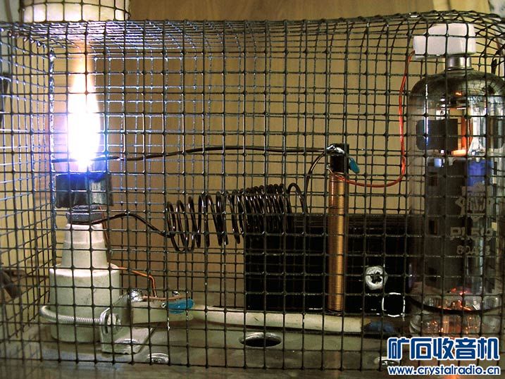

实际上使用廉价的管子,比如6P13P和6P12P都可以胜任.我曾经用这类管子实验过,声音效果是有的,但是所产生的臭氧味道,让人脑袋痛!就作罢了.

我不明白的是 为什么 国内外的制作都用的是 视放管呢??

這樣高的電壓,6P13P能頂住嗎?屏耗不會太大嗎?
