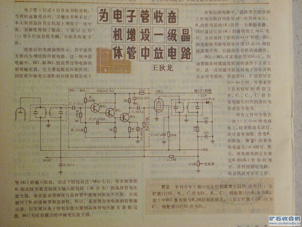

用场效应管提高旧电子管收音机灵敏度

有没有谁用场效应管做高放的(用在胆机上)?理论上是可行的,而且现代收音机也常常这么做。
发表于 2010-2-11 22:35:26 | 显示全部楼层
原帖由 负阻振荡 于 2010-1-19 23:24 发表
这个图是从《电子世界》上抄的。《电子世界》上还有一个用3只晶体管提高输入阻抗的图。
发表于 2010-2-12 00:19:58 | 显示全部楼层
场效应管3DJ6可以用2K30代替吗?
发表于 2010-2-12 10:55:39 | 显示全部楼层
场效应管3DJ6可以用2K30代替吗?
应该可以。中频放大,要求不高。

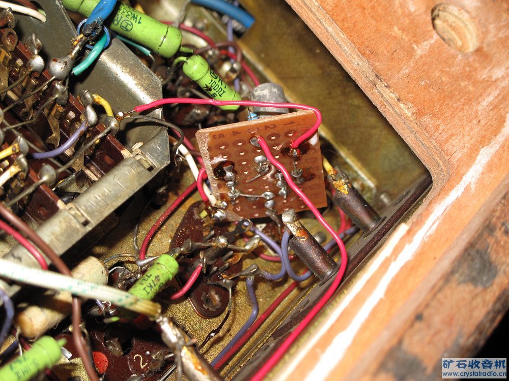

发表于 2010-2-16 18:15:13 | 显示全部楼层
原帖由 liuyier5492 于 2010-1-18 08:46 发表
电路图及说明
按照此图做了一下,成功。有改善,特别是对短波作用明显。注意接线尽可能要短,我就直接把场效应管的栅极焊在中周上。

发表于 2010-2-18 12:48:53 | 显示全部楼层
这个我加过3DJ6确实效果不错。灵敏度增加了很多,指示管6E2多数台都满屏

 楼主| 发表于 2010-6-4 16:16:23 | 显示全部楼层
向各位坛友请教
我有一台仿上海155A电子管收音机,想按此线路图改装以提高短波灵敏图,但因水平不高,就先做了一张图,不知这样接线是否正确,请各位坛友指教
[ 本帖最后由 liuyier5492 于 2010-6-4 16:20 编辑 ]
拟改装电路图,不知正确否?
