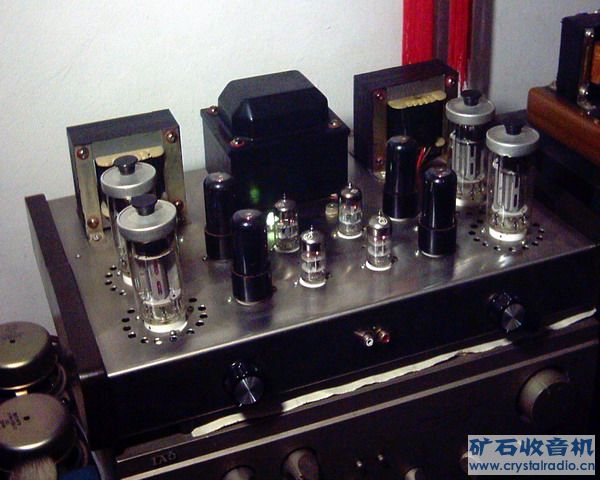

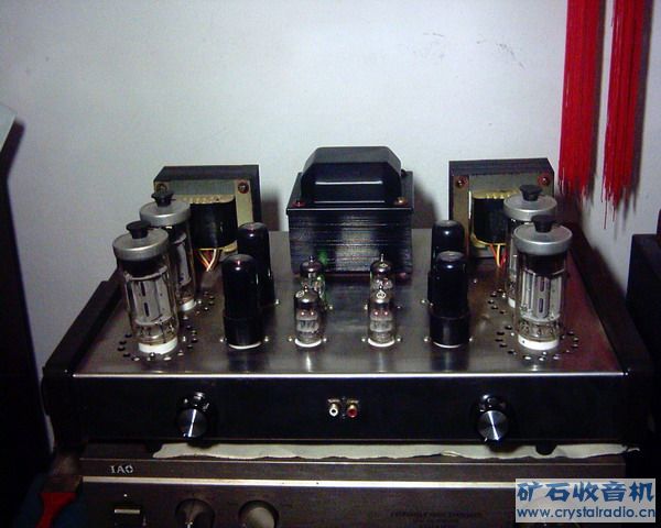

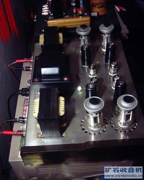

这一台“暴牙珍”FU50J胆功放,老朽花了2年时间精心打造。呵呵!朋友买了新的音箱了,要搬去试听几天,朋友买了新的功放了,也要搬去比试比试,我在家里基本上就用这机器听音乐,是使用率最高的一台机器。从2002年夏天开始准备,2004年春节完工。这几年间,五易电路,最后才定型。
    前级6N3J SRRP 直偶6N11J 长尾倒相,激励由6V6(6P6PJ)阴极输出,FU5OJ
采用超线性AB类推挽电路,晶体管整流+前级电子滤波。
    整机用12只管子。中低频较强,高频稍弱。总体听感十分好,和至高等功放
比较,除了功率小点,在听音范围内总是不相上下,有时候还略胜一筹。难怪曾经有人称50 是“小300B”,看来也不为过。
   输入阻抗:100K
   输出阻抗:8 欧
   最大输出功率2*30W
   不失真输出功率不小于2*10W
   静态噪音电频:小于5毫伏
   机器体积尺寸:长47宽35高18 CM3
   重量:约20KG
机器至今性能稳定,所有管子都是原装品。现也发帖子上来和大家分享!希望大家喜欢!
