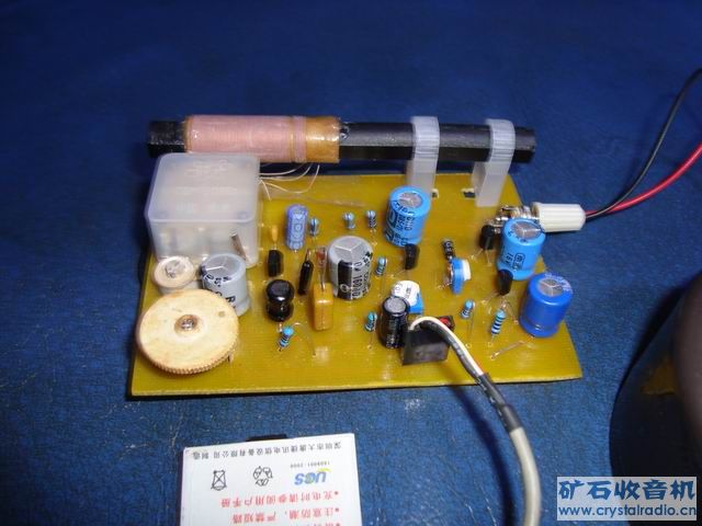

最近没事,自己设计四管机的PBC电板,从淘宝购了热转印纸,用三氯化铁腐蚀好,花了一天时间打孔、焊接,终于完成了这台四管来复机。高放用一只9018,功放用9013、8050和8550组成了OTL电路,调试完后效果良好,没有什么杂音,但就是输出功率小了点,用的是3.7V的锂电池。上图大家看一看。

回复 1# liu655 的帖子
做的真的不错,手比我是强多了,象你学手工。

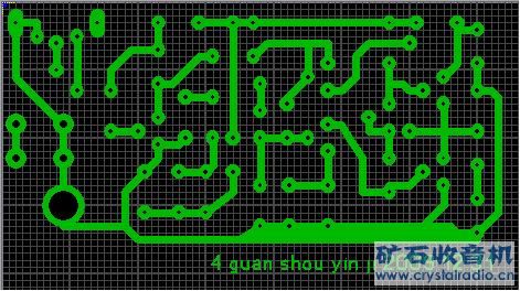

发表于 2010-1-15 18:41:10 | 显示全部楼层
强!!!电路板是怎么制作完成的?很想知道啊,呵呵

发表于 2010-1-15 19:45:52 | 显示全部楼层
用什么软件画的PCB,给介绍一下的。
 楼主| 发表于 2010-1-15 19:53:25 | 显示全部楼层
回复 6# Tieg3023 的帖子
用的是本坛上的软件,SP-Layout50中文版 ,这个软件简单容易上手。
 楼主| 发表于 2010-1-15 19:58:44 | 显示全部楼层
回复 5# qylu671 的帖子
将制版图用激光打印机打印出来,然后用电熨斗压在铜板上5-10秒钟即可。
发表于 2010-1-15 20:19:13 | 显示全部楼层
楼主的自举电路有问题:
1、510欧电阻有点大,150欧左右就合适了;
2、51K边上的220U电容实际与100U自举电容形成音频直接对地的回路,应在中间加一个1K左右的电阻。
 楼主| 发表于 2010-1-15 20:29:19 | 显示全部楼层
回复 9# 乙猪 的帖子
谢谢班竹指点,我试一试。
51K边上的电容我实际中没有采用它。

发表于 2010-1-15 21:20:38 | 显示全部楼层
楼主:在来复高放级和OTL之间加一级低放,输出功率会大许多.因OTL级的功放需要较大的激励信号,不信你一试便知.

发表于 2010-1-15 22:27:12 | 显示全部楼层
在软件上做完PCB的图之后,如何把它倒出来,考到别的机子上进行打印。
 楼主| 发表于 2010-1-16 08:55:52 | 显示全部楼层
回复 14# Tieg3023 的帖子
班竹,我想有两种方法,第一,做好后,在别的机子上也装上SP-Layout50软件打印。
第二种,绘制好图后用考屏或抓图的办法,保存为一张JPG(640*480)的图,转到别的机子上打印。
