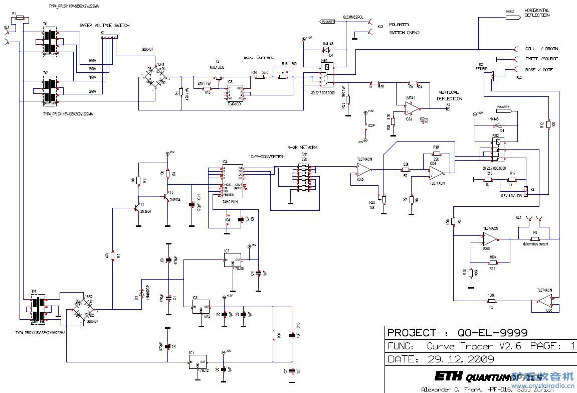

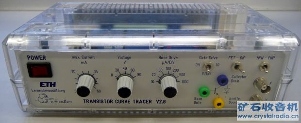

这是从一个国外网站上看到的老外制作的一个晶体管图示仪。
    它的外观精致漂亮,电路简洁明了,采用通用元器件,便于业余制作。
网页链接:http://changpuak.ch/electronics/Curve_Tracer_advanced.html
电路描述:
        该装置用了三个变压器来产生4组交流电压和3组直流电压。
        把2个变压器的4组交流电源串联起来,通过开关K1选择0-20-40-60-80伏测试
电压。这个电源经过BR1全波整流后作为扫描电压,通过由T2和IC5组成的限流电路
后被送到被测晶体管的集电极/漏极,同时引出到示波器作为水平偏转信号。调节
R16使限流的数值可在5mA至50mA的范围内改变。在限流电路和被测管之间还接有
继电器Rel1来切换极性。
        电阻R23(10欧姆)对流过被测管的集电极电流进行采样,其产生的电压被送
到运放IC2a做10倍放大,然后引出到示波器作为垂直偏转信号,得到每毫安100毫伏
的读数。
        第三个变压器的交流电压经过BR2全波整流输出,经R2送到三极管T1和T3进行
整形,获得100Hz(2倍的交流电源频率)的触发脉冲,再送到IC4 74HC191四级二
进制计数器进行0~7循环计数。计数器输出的0~7数字信号(QA,QB,QC)经由RN1
组成的R-2R电阻网络进行D-A转换,得到八阶梯阶梯波,经过运放IC6b缓冲放大(调
节R20)后得到7Vpp的阶梯波。
        运放IC6a将阶梯波反转。通过继电器Rel2切换阶梯波的极性(NPN或PNP)。
        在测场效应管时,开关K2打到FET位置(1-2接通),再通过开关K4选择0.5伏/度
或1.0伏/度。
        运放IC6c和IC6d组成了压控电流源,当测量双极性晶体管时,开关K2打到BIP位
置(2-3接通),这部分电路被接入,保证输出的基极电流不受被测三极管的影响。
(接线柱KL4应该是接到一个7档旋转开关上的,通过开关切换不同的取样电阻,来选
择不同的基极电流。但图上没画出来。)
第三个变压器还通过整流滤波稳压输出-12V, +5V, +12V三组直流电压。
注:根据电路图提供的参数来看,该装置目前只能测低压小功率管。

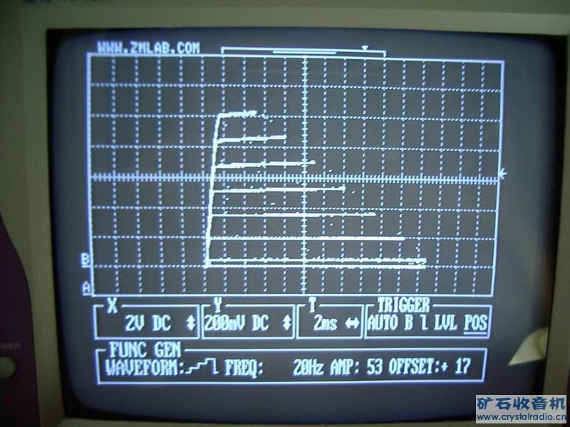

用本人做的电视示波器观察晶体管特性曲线
三极管特性曲线:
稳压管特性曲线:

发表于 2010-1-15 23:43:42 | 显示全部楼层
发表于 2010-1-15 23:47:48 | 显示全部楼层
发表于 2010-1-16 20:32:16 | 显示全部楼层
   先按老外的业余制作,做一个.配合数字示波器,就得到上图!!!!!!!!!
老兄做的是低频数字示波器,用CRT做显示器!!!!!!!!!!!
配合老外的业余制作,效果显著!!!!!!!!!!!!
发表于 2010-1-16 22:02:17 | 显示全部楼层
老外的外壳真好看,要在这弄一套漂亮的不容易啊

另外3楼的图看不到,两个XX
 楼主| 发表于 2010-1-17 14:23:38 | 显示全部楼层
原帖由 abcbatt 于 2010-1-16 22:02 发表
是啊!DIY遇到的最大的困难一般就是外壳和线路板了。
矿坛里也有不少漂亮的作品,看得我口水直流...........................
 楼主| 发表于 2010-1-17 14:50:36 | 显示全部楼层
原帖由 其实不想走 于 2010-1-17 11:56 发表
另外3楼的图看不到,两个XX
3楼的图是从其它网站上链接过来的。现在好像挂了。
就是这2张:
三极管特性曲线:
稳压管特性曲线:
[ 本帖最后由 东吴 于 2010-1-17 14:51 编辑 ]
发表于 2010-1-18 20:06:17 | 显示全部楼层
示波器是双踪的,将其置于X-Y方式,一个通道显示C极电流(垂直方向,通过一个小电阻转成电压),一个显示C-E电压(水平方向)。将50HZ市电整流后(不要滤波)加到C-E间,同时在时基极加阶梯波就可以了。图片中的电视示波器是带函数发生器的,其中已包含了阶梯波输出。
测稳压管也是类似,只不过没有基极信号,并且50HZ信号不用整流。
其实关键只是要双踪示波器,模拟的也可以的。
