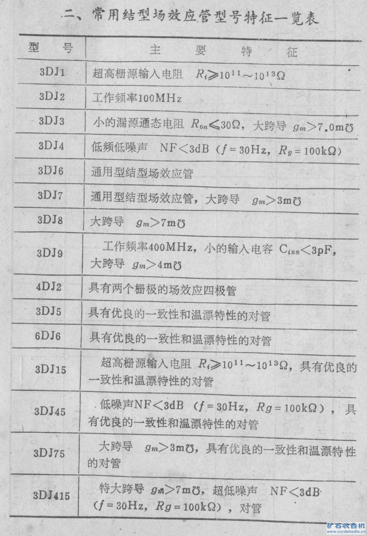

我从本坛坛友处购得一些3DJ2,3DJ6,3DJ7等场效应管,我以前只用过3DJ6,知道这只管子在中波段应用是没有问题的,还知道3DJ7一般是用在音频段(没有实际用过)。那么,3DJ2,3DJ9等,在什么情况下应用呢?有使用经验的朋友,谈一下使用体会吧!

我这里有些资料:
[ 本帖最后由 沙尘 于 2010-1-12 13:43 编辑 ]

昨天,对一些3DJ类管进行了简单的测试。发现,3DJ2的饱合漏电流大多都在0.3mA
 楼主| 发表于 2010-1-13 11:07:56 |
而3DJ7的饱和漏电流大多都在9mA.

原帖由 求知无足 于 2010-1-13 11:07 发表
而3DJ7的饱和漏电流大多都在9mA.
那应该是3DJ7G了(G档),其实工作在IDss(饱和漏极电流)的0.707倍时线性最好,工作在IDss的一半时动态最大,工作在IDss的1/4以下时混频或变频比较好,这个9mA范围之内就可以好好盘算一下了,呵呵
发表于 2010-1-13 11:23:40 |
另外,工作在IDss下,其跨导最大,反之愈小
发表于 2010-1-13 11:25:01 |
原帖由 求知无足 于 2010-1-13 11:06 发表
测试时,把栅极跟源极短接,才可以得到正确的IDss
 楼主| 发表于 2010-1-13 12:05:55 |
谢谢沙版,我是将G与S短接,在D串入电流表,接到12V电源上(串了一只1K的电阻),测得的结果。象3DJ2这种管子,饱和漏电流如此之小,干什么用呀?
 楼主| 发表于 2010-1-13 12:10:47 |
原帖由 沙尘 于 2010-1-13 11:20 发表
我想用场效应管作高放或混频,再请教一下沙版,这时,另一个重要参数,截止电压Vpp,该如何设置?
发表于 2010-1-13 13:52:41 |
原帖由 求知无足 于 2010-1-13 12:05 发表
原帖由 求知无足 于 2010-1-13 12:10 发表
       一般IDss大的场管动态大、线性也好,IDss小的管子则反之,小电流管子方便把非线性区选择在更小电流下,且具有一定限幅作用,一般小IDss管子适合工作小电流状态下。关于夹断电压Vp,可专门加一组负压来测试,把场效应管源极接地,栅极加个100K~1M的电阻,并上数字表,漏极依旧串入电流表,零电压时为IDss,慢慢加负压,ID为零时的删源电压即夹断电压。一般跨导大的管子Vp也低,跨导小的管子Vp高些,Vp值大概在6V~1.x V,所以负压准备最高6V就差不多可以测遍中外小功率耗尽型场效应管了。
