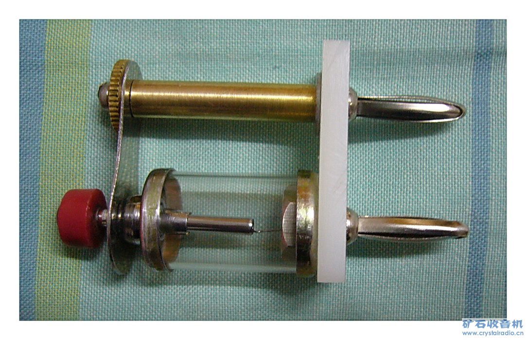

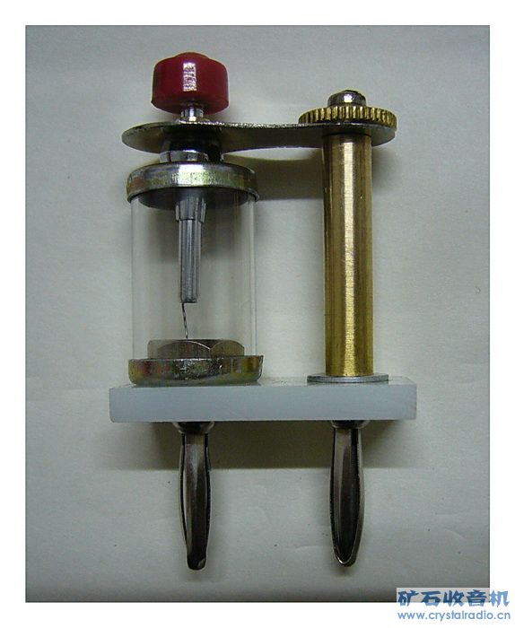

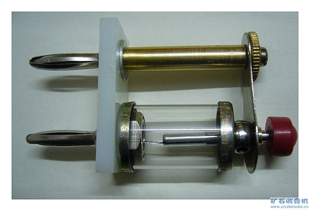

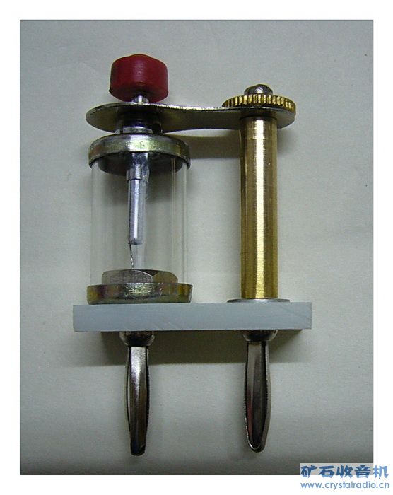

很麻烦的,整整干了差不多一天。

工艺精湛。请教:万向球是怎么加工的?是车的吗?
 楼主| 发表于 2010-1-11 20:20:12 | 显示全部楼层
回老矿友
万向球是大型扭子开关上的搬把改的。

俺也想问问,玻璃管是现加工的吗?玻璃管两端的固定碗是怎么做的?用一天时间制作出这么精美的东西真是不简单!俺非常佩服!
 楼主| 发表于 2010-1-12 08:11:31 | 显示全部楼层
玻璃管是8瓦小管灯截下来的。
原帖由 井蛙 于 2010-1-12 07:52 发表
玻璃管是8瓦小管灯截下来的。玻璃管两端固定碗是一种电位器的保护罩,正好和8瓦管灯配合。
