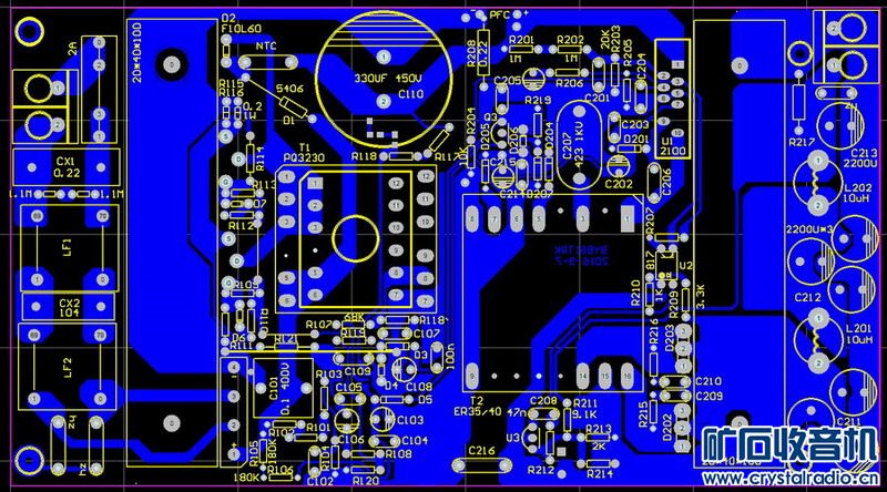

PCB印板图:
练手用的玩意不值得打板,为了方便自己腐蚀,板子弄成单面的。

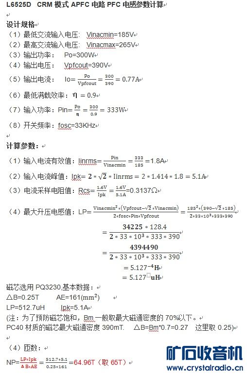

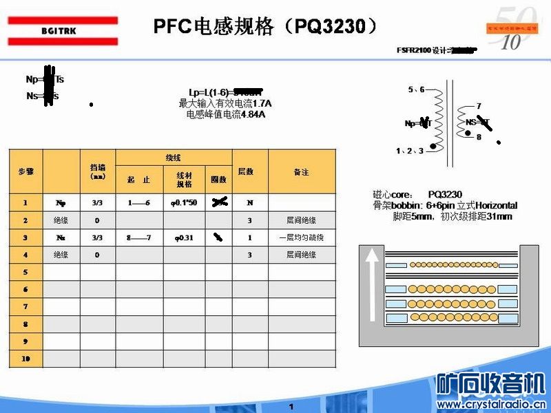

一些参数计算过程:

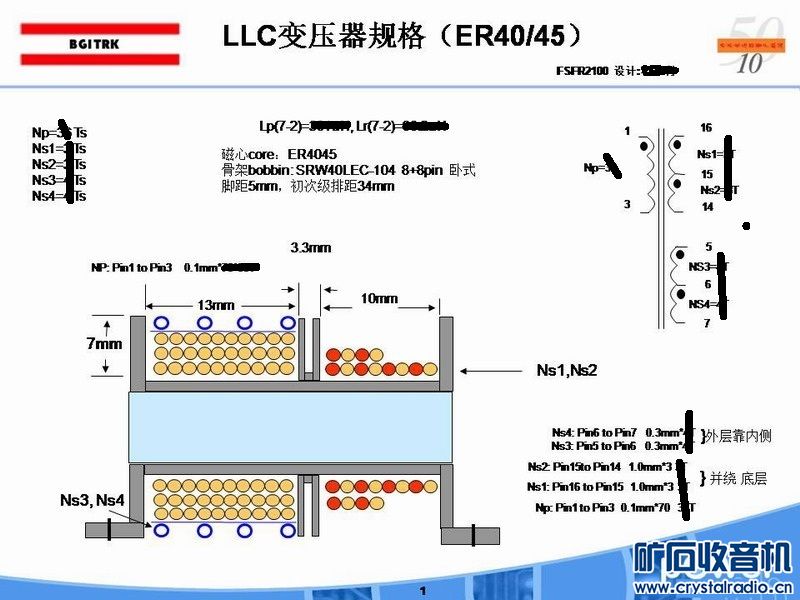

最终的LLC变压器、PFC电感参数:

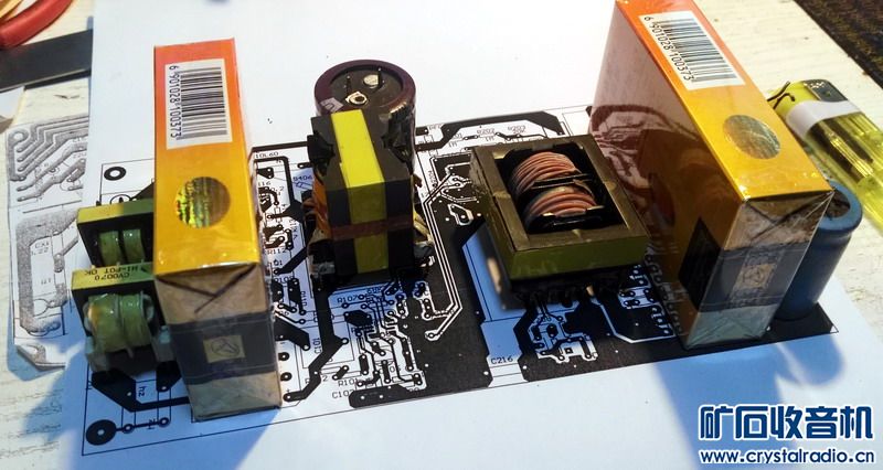

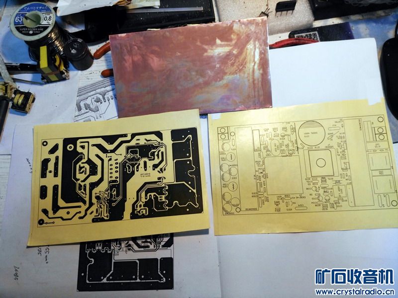

PCB先打印出来,摆上体积较大的原件实际看看布局是否合理。

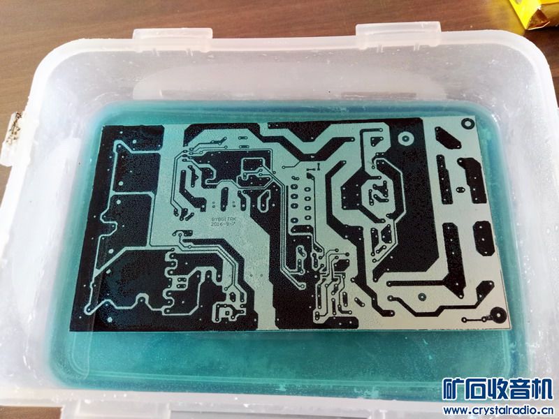

裁覆铜板,转印、腐蚀PCB:
做好的板子:

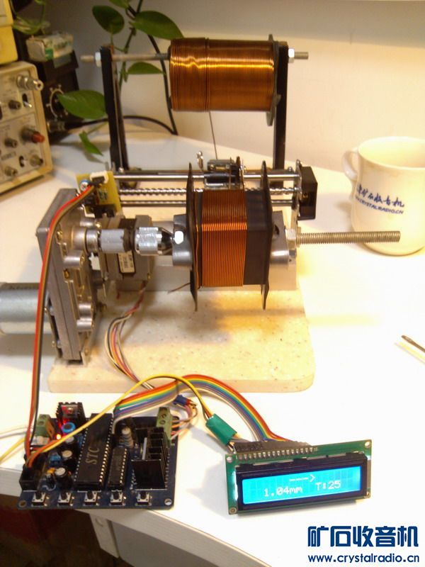

绕电感和变压器:(没拍照片,配图是以前DIY别的电源时拍的,借用)

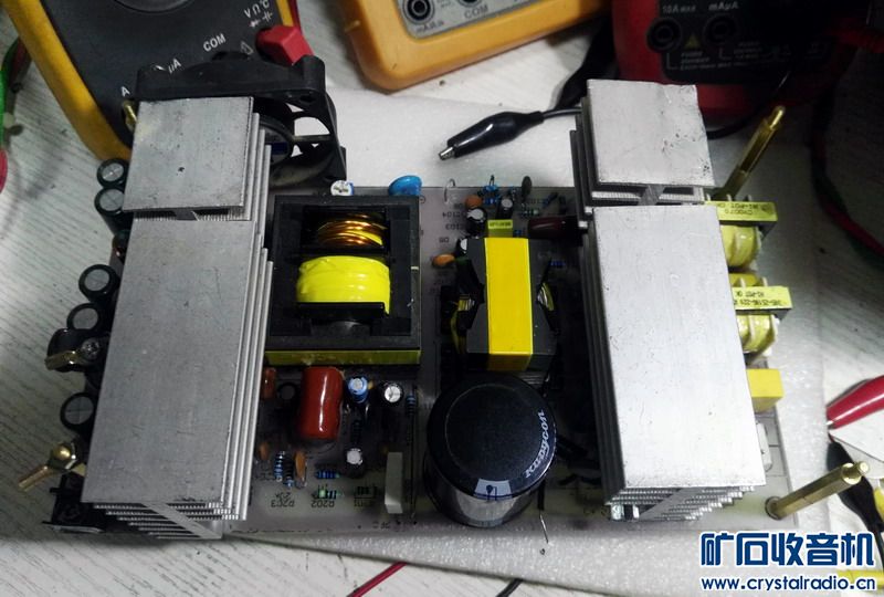

全部焊好的板子:
没有符合设计尺寸的散热片,拆机散热器凑和,尺寸不太合适,大了点。

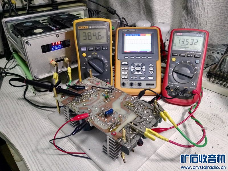

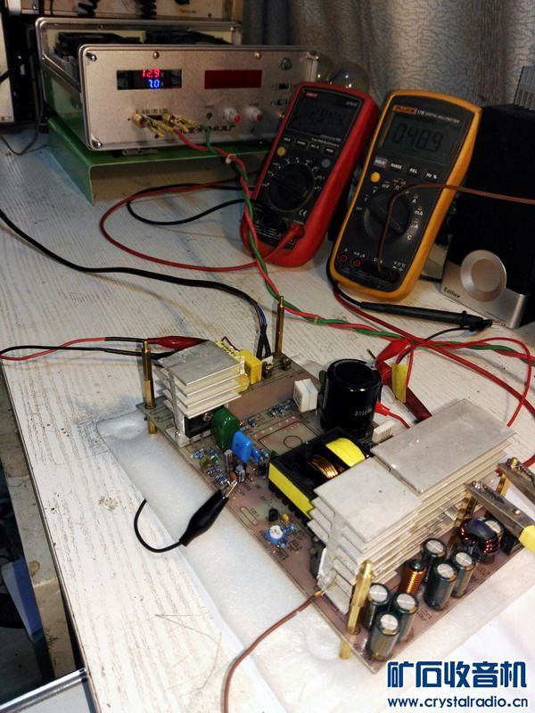

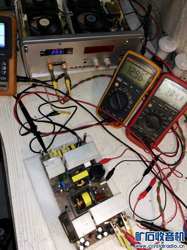

调试过程,PFC输出电压384V,输出13V、20A:
调试完的板子,这在做超载测试:
大电流线路“镀锡”,调试过程中增减、补焊了一些元器件,布线也用飞线防暑做了一些调整,板子已被焊的乱七八糟。好在调通了,按调试结果改板,即可送去打板。

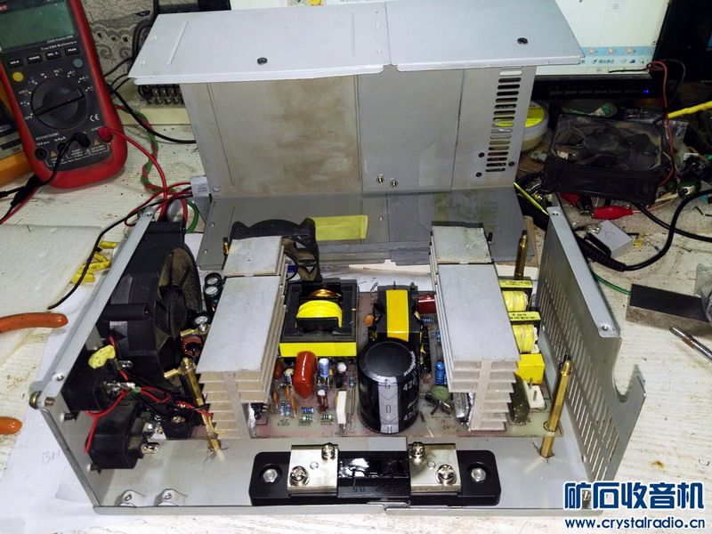

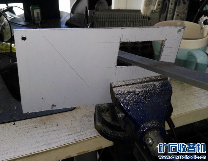

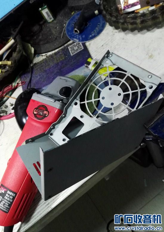

PC电源壳子拼凑一个机壳:

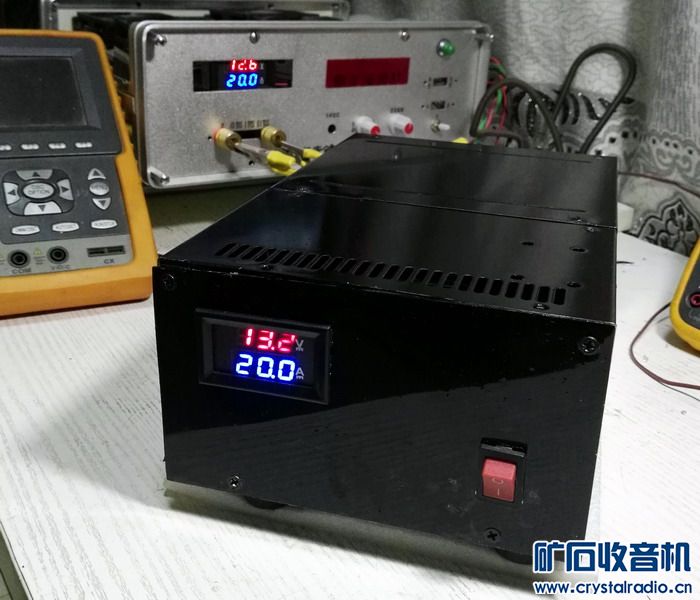

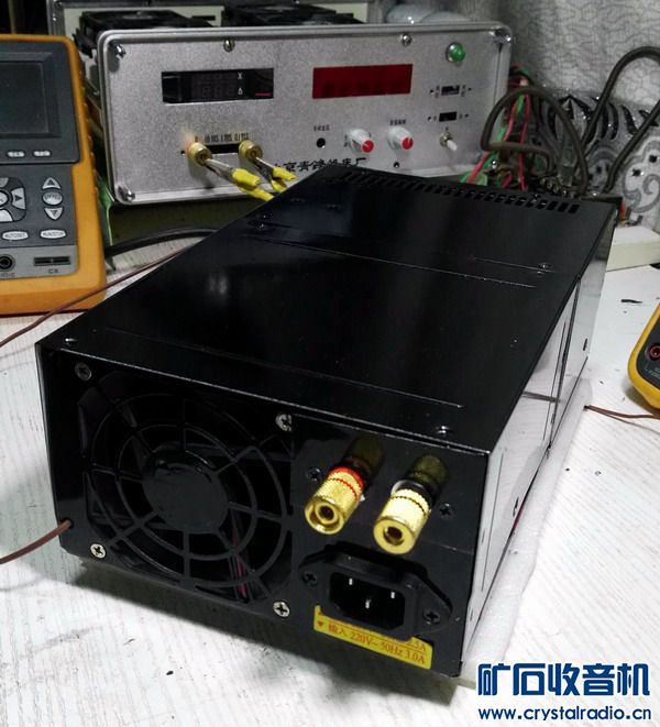

装好后的样子:
老化测试:
整流管用的是拆机管,耐压已到极限值,怕击穿了,输出电压稍微调低了一些。
AC180-260V输入,负载0-20A,输出电压基本不变,波纹几十毫伏,稳压性能还可以。
空载、半载、满载、超载、高温各种折腾,已连续测试几十个小时,可靠性还可以。
满载时PFC效率98%、LLC效率92%-93%,整机效率大概在91%左右。基本达到设计目标。

分槽的变压器集成了谐振电感吧?
是什麽原理呢?
用分槽骨架是为了增加变压器漏感,用漏感当谐振电感用,可以省一个电感。

发表于 2016-12-10 18:56:31 | 显示全部楼层
实力贴!
分槽的变压器集成了谐振电感吧?
是什麽原理呢?

发表于 2016-12-10 19:47:34 | 显示全部楼层
这么大面积的敷铜,热转印用的啥墨粉?我用的兼容粉老是粘不上,唉
 楼主| 发表于 2016-12-10 22:09:20 | 显示全部楼层
我这也掉粉,转印后需要把有麻点的地方用油性记号笔涂一遍。

发表于 2016-12-12 21:30:17 | 显示全部楼层

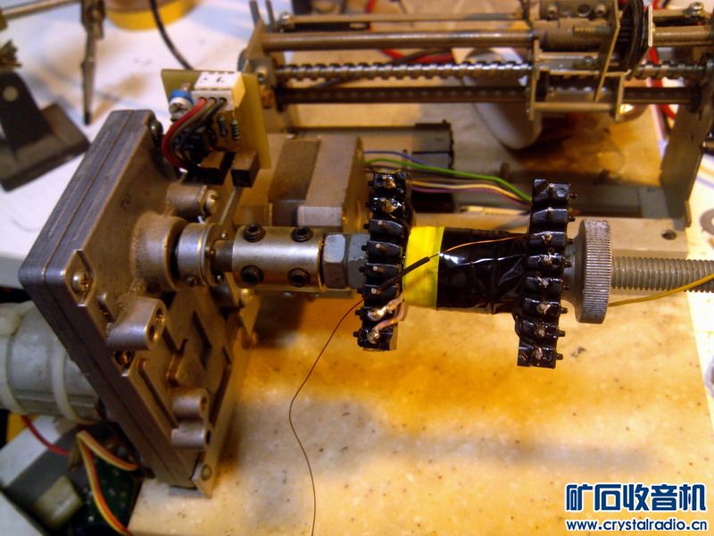

楼主的减速电机当绕线机这个点子真好,正好手上有好几个减速电机。
看了TB上的,电动的太贵,毕竟只是玩玩,手动的又怕绕的不好。
发表于 2016-12-12 21:44:16 | 显示全部楼层
楼主  这功夫  这手艺   感叹啊 我新手 电路基础都没有 什么时候才能像楼主这样玩电子啊
 楼主| 发表于 2016-12-13 16:16:27 | 显示全部楼层
看了TB上的,电动的太贵,毕竟只是玩玩 ...
再配上丝杠、步进电机和控制器,实现自动排线、绕线。
