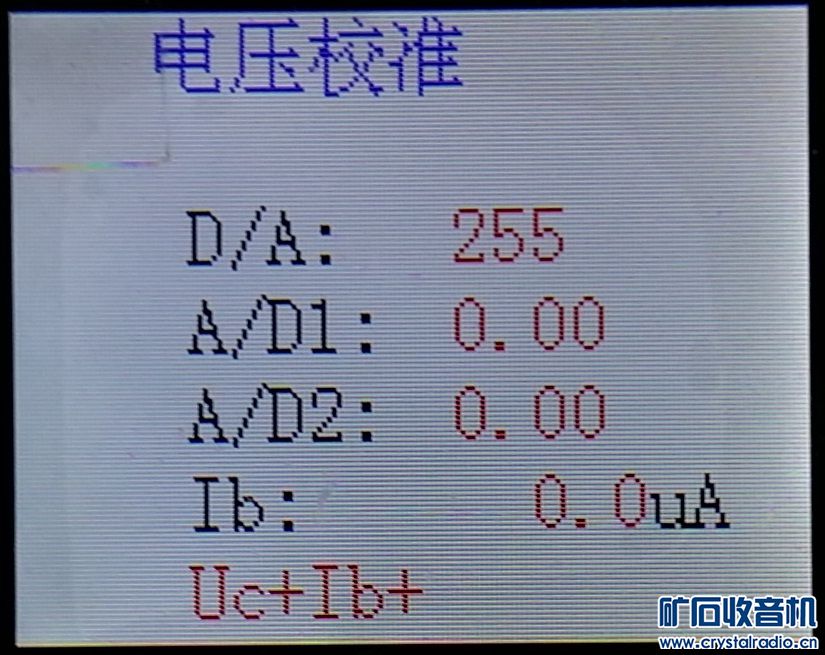

全部焊完后通电,出来开机画面后按上键进入电压校准界面。
第一栏D/A就是单片机DA输出值(0-255),这里的DA输出是给晶体管集电极供电的。后面A/D1,A/D2分别是两路输入AD电压值,这两路电压分别是Rc电阻两端的电压。Ib是基极电流。UcIb分别是加在晶体管上的电压的极性和基极电流的极性。
校准时先将Rc电阻接上,阻值随便。按上+下键调极性为Uc-Ib-。然后按住上或下键(下键是减少DA值同时增加输出电压,上键反之)调节DA输出值,此时可看到TFT屏上两路AD的电压值在变化。调至某一值,例如5V,这时将万用表分别接在Rc电阻两端,分别调两个150K的微调R45和R47((直插版的R21和R25),使的LCD显示的值和万用表显示的值一样即可。然后按上+下键调极性为Uc+Ib+,分别调两个300K的微调R44和R46(直插版的R23和R27),使的LCD显示的值和万用表显示的值一样即可。这里要说明一下四个微调,在我的电路(贴片版)上每个微调是两个电阻串联而成的,因为我没有300K和150K的微调,所以用串的方法。而你们拿到的套件应该是300K和150K的,所以电路图中的R48R49R50R51是不需要的,在PCB焊接时直接短接。这个只是贴片版是这样的。

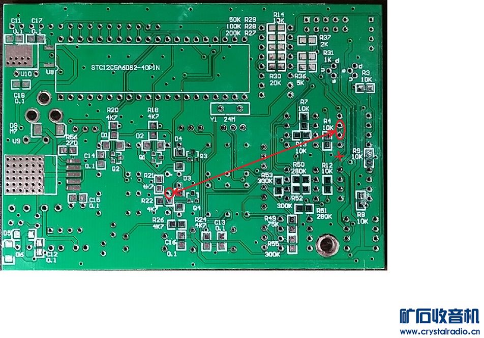

关于PCB:
这次打样共两次,但每次都有错误。   第一次打的需四根飞线,第二次打的需一根飞线。下面是第二次版的飞线示意图。
U1的6,7脚接根线到K4的3脚。原U1的6,7脚接至R12的线需割断。
至于直插版的BUG 请热尼亚补充。

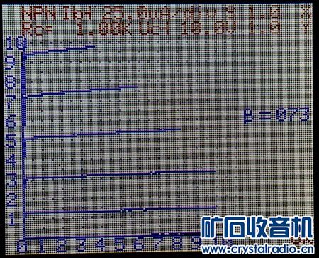

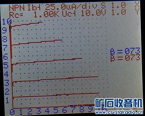

看到很多坛友提到管子配对功能,这里说明一下。
产品图示仪由于是单色屏,所以在一个屏上分左右两边显示曲线簇进行对比,而我们的小工具由于屏幕小不能采用这种方法,但是小屏也有优势就是彩色。用同一个坐标同时用不同的颜色显示多次的测试结果进行对比,可以更直接。如图:
本工具可以每次测试显示不同的颜色,且不消除前一次的结果。每测一次换个管子再测一次,如此重复。也可以在测试NPN时同测PNP的管子(不同的极性用不同的按键,看使用说明)。
