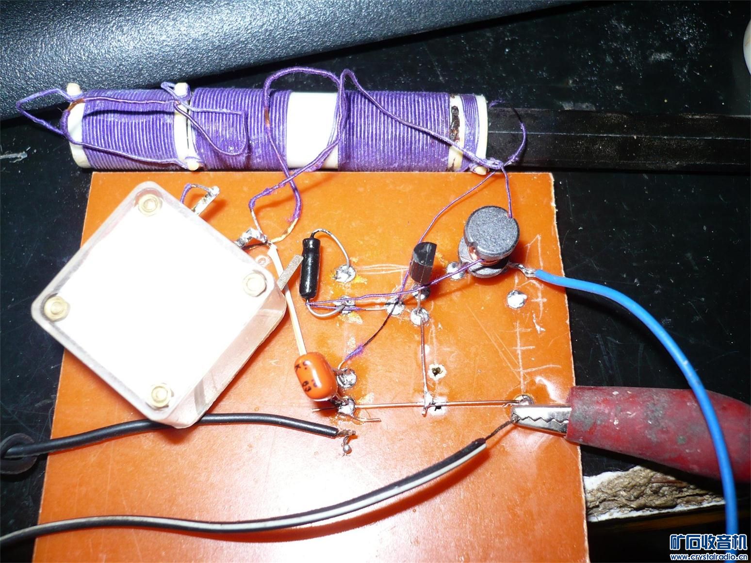

想小时候收听直放机器,那个爽,蓬蓬的声音,一直想做一下回味一下童年的味道 。 在坛子里找的图纸,没想一下成功了.这个简陋的小机机
台还不少。3个响台,只是有些干扰。也算美中不足了。明天找哥大些钻头或者锉子固定一下双联和天线,在仔细把玩调试一下。现在贴子一下,请大家分享我的喜悦
耳机 :电话机拆的听筒 直流电阻150欧姆。
二极管;2ap9    高频扼流圈 小工字磁芯 细漆包线500匝左右    双联老收音机拆270PX2的以及配套天线   高频电容0.1UF   三极管9014 一只
补充内容 (2014-3-1 18:50):
这个图纸最大的优点是不调偏置电流,只要元件没有问题,接线正确就可以弄响,可以给自己再搞别的线路,充满信心的

恭喜,没看见偏流电阻.

已经附上线路图,欢迎指导改进,图纸是本论坛朋友打帖子里转来的

恭喜楼主成功!按照你这个图纸没上偏这样集电结正偏,另外没说明是初级500圈,还是一共500圈,丝包线直径对灵敏度有影响吗?

那个电感就是大概0.1毫米的漆包线500圈左右,参考收音机制作高频扼流圈制作资料。电感量在2.5-3毫亨左右吧

二极管本身就是偏流电阻,同时兼检波作用,二极管两端的压降对于三极管的集电结是反偏。由于高阻耳机的限流作用,只要电压足够低,流过三极管与二极管的电流就不会太大,对晶体管是安全的。

这个机器用直流电阻1000欧姆的舌簧喇叭,不响。65欧姆的耳机声音要明显小些

直流电阻太大了,要取得较好效果,三极管的电流要达到1毫安。这时喇叭就分去了1V电压,如果1.5V供电,三极管供电电压只有0.5V。二极管再降掉0.2V,三极管基极偏压只有0.3V,不足以使三极管导通。你适当提高电压,提高到一定程度,就可以让喇叭发声。

没仔细看,看见别人说没上偏就乱喊。呵呵,是呃流圈,我说的是天线啊。天线直径对灵敏度有影响吗?

这个电路的缺点就是电源电压与耳机配合得好才行。1.5V电压下,150-300欧耳机可能是最好的。

天线是拆的收音机上的现成天线跟双联。手头没有别的材料,这些是我别的装单管机时预备的,那个图纸失败了,暂时弄响,正在研究中。只是发现手摸天仙线圈的时候声音会变大。杂音也随之增大,有的朋友说清晰无杂音,我的杂音不小,是不是楼房收听环境的原因呢?
