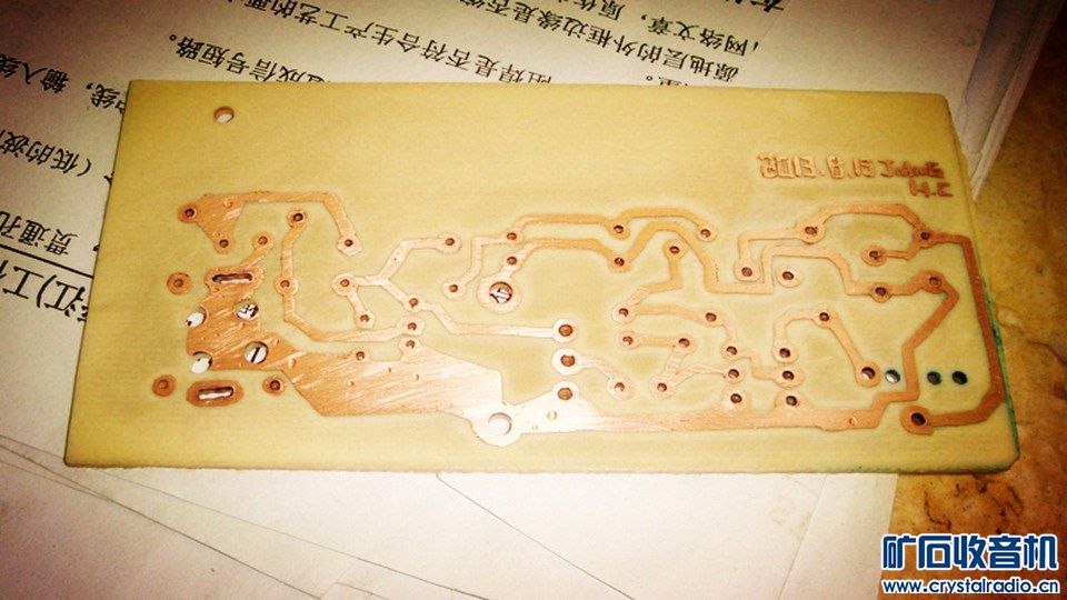

以前劳技课发的配套材料里的,当时把同学的都给厚脸皮要来了,放了十多年。随便从网上找了个图,主要是为了一裝响,哈哈哈哈。
先做电路板,用油漆笔画的
腐蚀好了

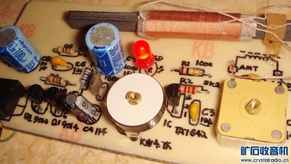

成品
装完试听,傍晚和夜晚,电台挺多,音质不错,挺暖的,缺点嘛,弱台容易串台。不过试着移动线圈在磁棒上的位置,每移动一点,重新调谐可变电容,都会收到与上一次位置不同的新电台,挺有意思的。这只7642放盒子里十多年了,今天拿出来再次赋予它二次生命吧!

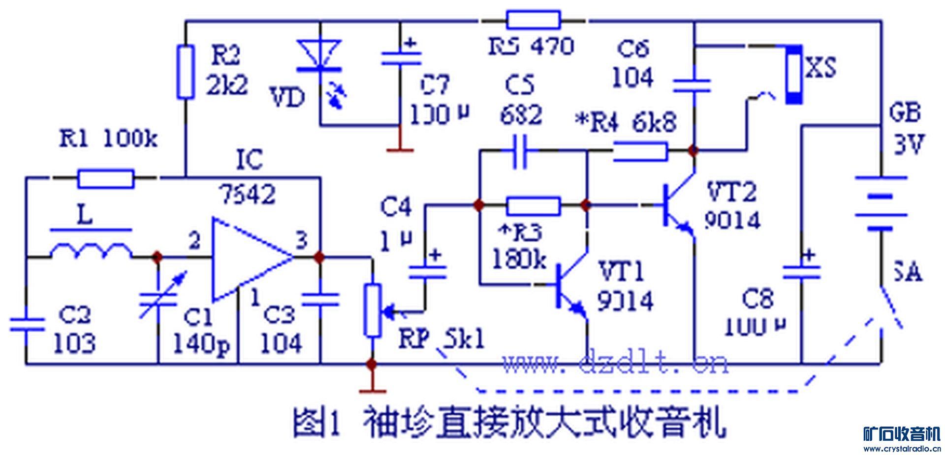

电路图

发表于 2013-8-14 18:12:44 | 显示全部楼层
输入回路换成初次级的天线,效果会好很多,还不易串台
 楼主| 发表于 2013-8-14 18:18:10 | 显示全部楼层

 楼主| 发表于 2013-8-14 18:20:50 | 显示全部楼层
具体是怎样的,本人大菜鸟,纯属画瓢党一流,对电路图只会照葫芦画瓢。具体如何操作,次级接哪里,请明示
发表于 2013-8-14 18:25:44 | 显示全部楼层
lalapany 发表于 2013-8-14 18:20
具体是怎样的,本人大菜鸟,纯属画瓢党一流,对电路图只会照葫芦画瓢。具体如何操作,次级接哪里,请明示 ...
我现在用手机上网,发不了图片。等我有电脑给你图,或者你在坛中找7642的贴子,都有介绍的
 楼主| 发表于 2013-8-14 18:36:15 | 显示全部楼层
我在坛子里找找看看应该有很多
发表于 2013-8-14 22:14:40 | 显示全部楼层
手绘的电路图比我用AD画的还要工整,赞一个
