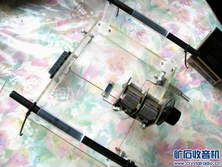

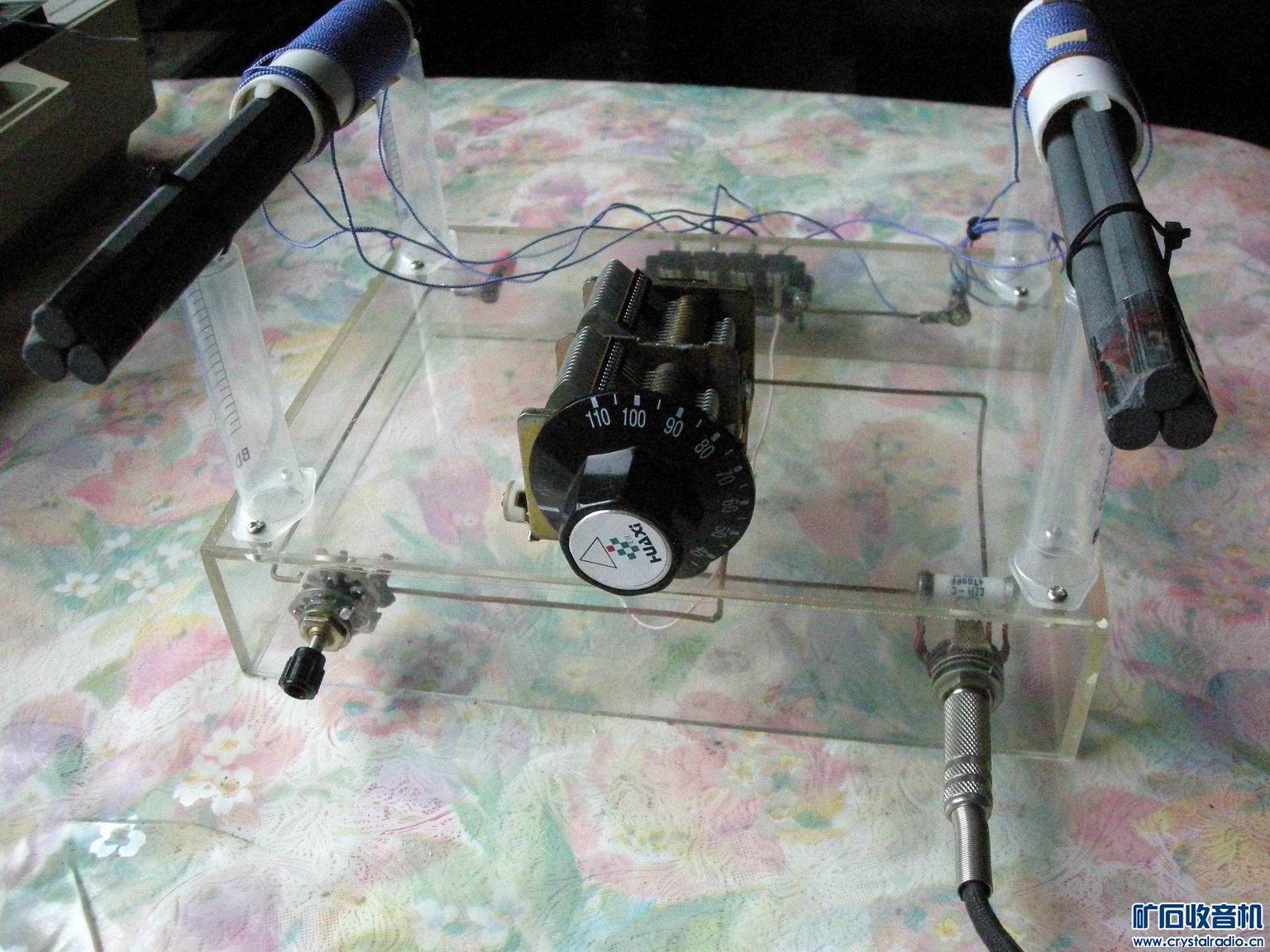

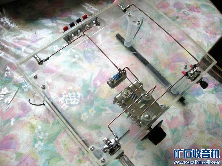

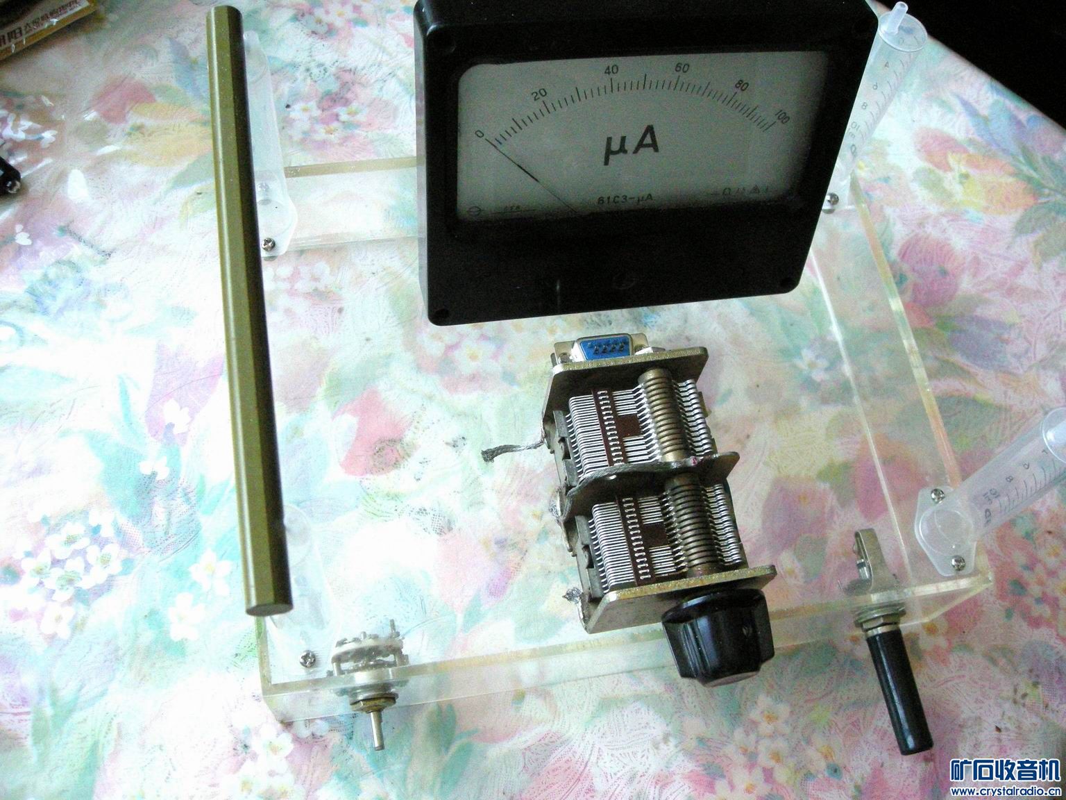

小生在今年初,自从有缘结识了光说不练老师,2007老师(版主)、梁老师、LQ老师、99老师、雷老师之后,开始与矿石机---再次握手及亲密接触,再次重温旧梦于自己的少年美好时光。3DQ场管应用到矿石机上而造福于广大的矿石机DIY爱好者,首先要感谢上述老师们的长期探索及实践,并为传承及发展矿石机技术所做出的奉献。如果要想知道梨子的味道,就要亲自品尝一下。如果要想体验3DQ的魅力,那就要亲手DIY制作。于是乎,就有了小生的第一台3DQ无源、无天地线的矿石实验机、、、、。了解
调侃之词多了,请老师们谅解为盼。直接上图说明其DIY过程。

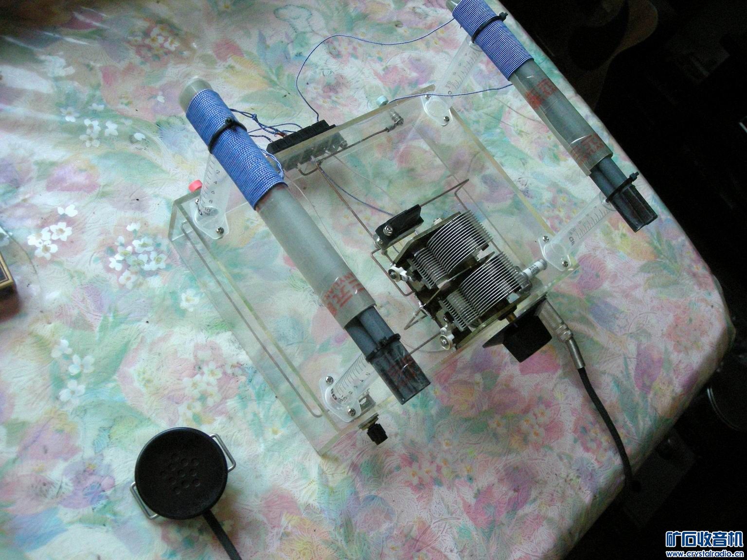

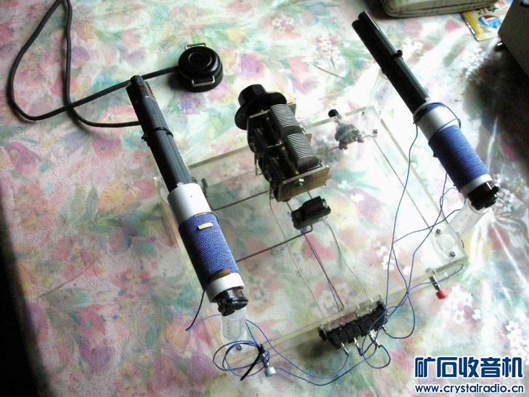

继续上图。

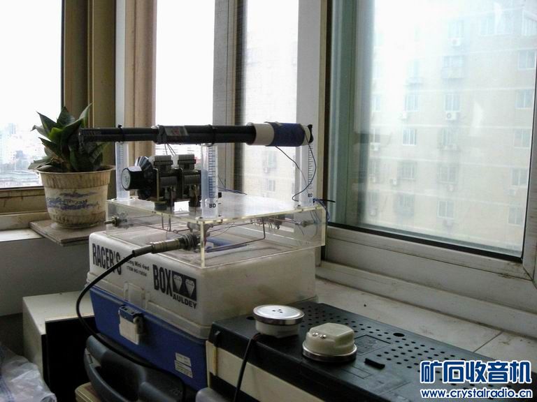

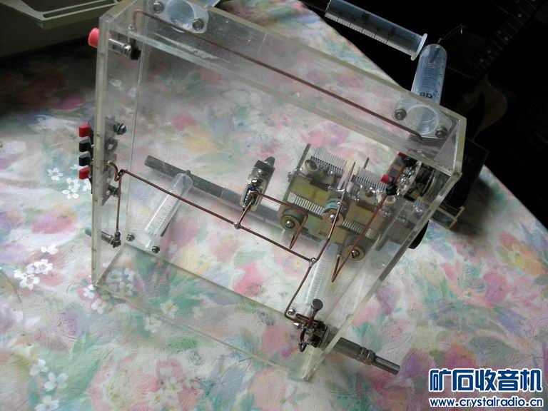

 楼主| 发表于 2012-9-3 00:26:20 | 显示全部楼层

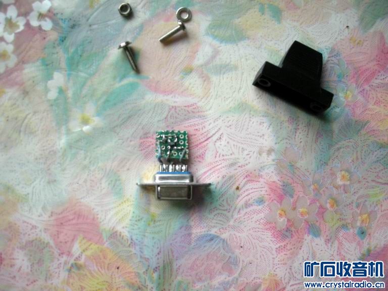

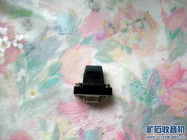

其电路图是采用LQ老师的3DQ电路(楼上帖子),线圈为0.04*270的李兹线,二组中波磁棒,每组三根(200MM)。L1=55匝、L2=5匝、L3=55匝。3DQ固定在COM串口座里,便于更换调试(如图),其内部接地线而采用搭棚方式(个人习惯)。目前在北京西城区德外地区高层(22层)住宅(16层)的阳台里,试听能接收到本地的电台9个(信号强台3个)。

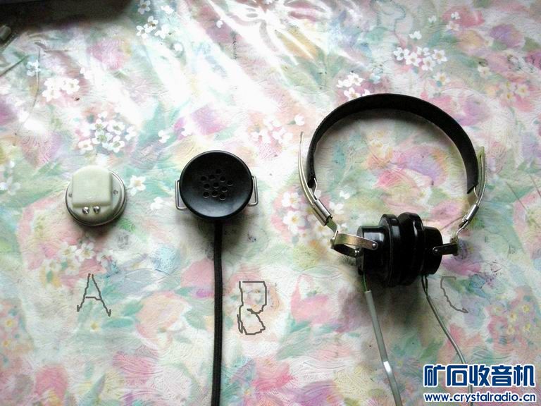

上周李老师送给我一付SC2--300耳机,让我试听其效果。再次感谢李老师的帮助。
周未用自己手上三款(高阻抗)耳机对3DQ矿机接收到的9个电台的音量进行了试听(木耳测试)。(纯属个人瞎说)
A、SC2--300。(阻抗300R)试听效果最佳,其声音清脆,动态好,在强台3个接收时其表现力突出,对提升弱台接收有一定效果。
B、国产耳机(品牌不详细,阻抗800R)  其声音清晰,但动态小,接收弱台效果不明显。
C、国产军用耳机(阻抗2000R),其声音小,效果不明显。
下一步准备增加音频阻抗匹配牛后,再试听其效果。
简言之,李老师设计的双磁棒3DQ电路,非常有特点、实用、其音频输出阻抗适用范围大,适合初学者制作并一次成功。
