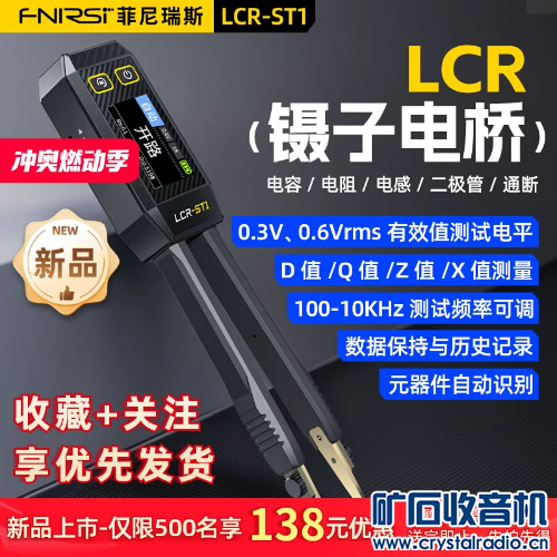

品牌的比Diy的强。

看网页介绍、这个可以买,那些DIY的也卖这么多,淘宝同惠的要一千多元啦,万能的万用表即使上千元,还没有能够LCRD通吃的!
昨天已经下单,手头已有2000多元的镊子式电桥,这个才一百多元,如果性能实在,坏了不心痛!

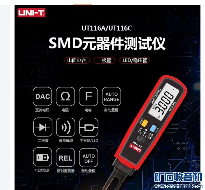

电桥镊子,目前看到有四个厂家:优利德、胜利、众仪、FNIRSI,价格在80-140左右,不知道哪个比较值得入,用过的说一下。

称为电桥测试仪的镊子式工具,通常要能够测试LCR的主副参数,在显示主参数的同时,显示出电容的D值、电感的Q值......,D和Q反应了器件的真实特性。不能显示副参数的仪表,不宜叫做电桥。
优利德、胜利等镊子式测试仪,并非是真正意义上的电桥,而且都不能测试电感L。众仪的攻城狮还没有转过弯来,没有看到他的镊子式测试仪。倒是FNIRSI独具慧眼,根据网页资料,称为电桥名副其实!也有同惠的产品,不过他的售价得一两千元。
FNIRSI的LCR-ST1,如果按照他的网页介绍,与那个同惠的应该是同类货,一个是下里巴人、一个是阳春白雪!
除了FNIRSI的LCR-ST1,国内那些有牌子的厂家,都还没有可测试LCR的镊子式电桥。这个厂家应该是刚刚推出的新品,昨天已下单,明天可以收到。

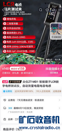

这款我刚也下单了。
众仪的在抖 音 经常刷到,TB好像没有同步上线:

这个是测量贴片元件比较方便的仪器,目前FNIRSI及众仪都有类似的产品上市,感觉还需进一步改进提高才更好。
发表于 2024-8-6 10:33:34 | 显示全部楼层
飞翔的空灵 发表于 2024-8-5 14:05
谁买到了测评后发布一下
FNIRSI 的刚拿到了,大概试了一下:
1.夹子合起来后,很容易偏不太好对到一起,如果用夹的方式量小元件的话,元件不好夹住,但比DIY的那种好一点,与镊子夹的效果还是有距离。
2.自动档完全不行,识别错误,与9101及DIY的对比,差太多了,不过说明书注明了自动档识别不准。
3.几十pF(1-47pF)的电容,量不出来容量(10K频率),无读数显示,100pF以上还可以。
暂时退回去了,刚推出来,有待改善。

已经给FNIRSI 交过一次税了,几年前买过FNIRSI 的触摸平板示波器,是想用来与函数信号发生器配合实现扫频,大失所望,给大孙子当玩具去了!看来这个FNIRSI 基本功不行,DIY级别的厂家要想跟上潮流,要走的路还很长!
还是让那些比较专业的厂家去更高的收税吧!
