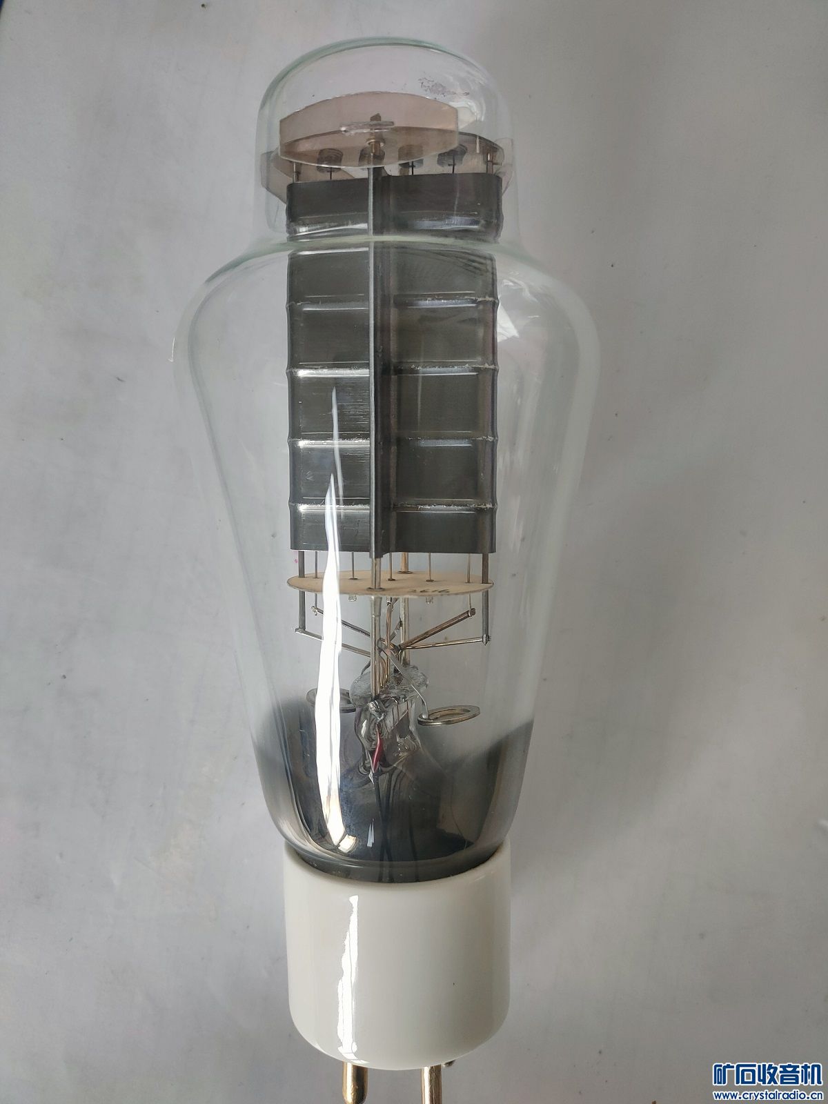

本坛里的朋友,从直播上买了一对国产新兴品牌的300B。
是无字管,主播说 无字跟印字的性能一样,就是为了给大家实惠,自己用 不印字也无所谓。 无字的比印字的便宜些。

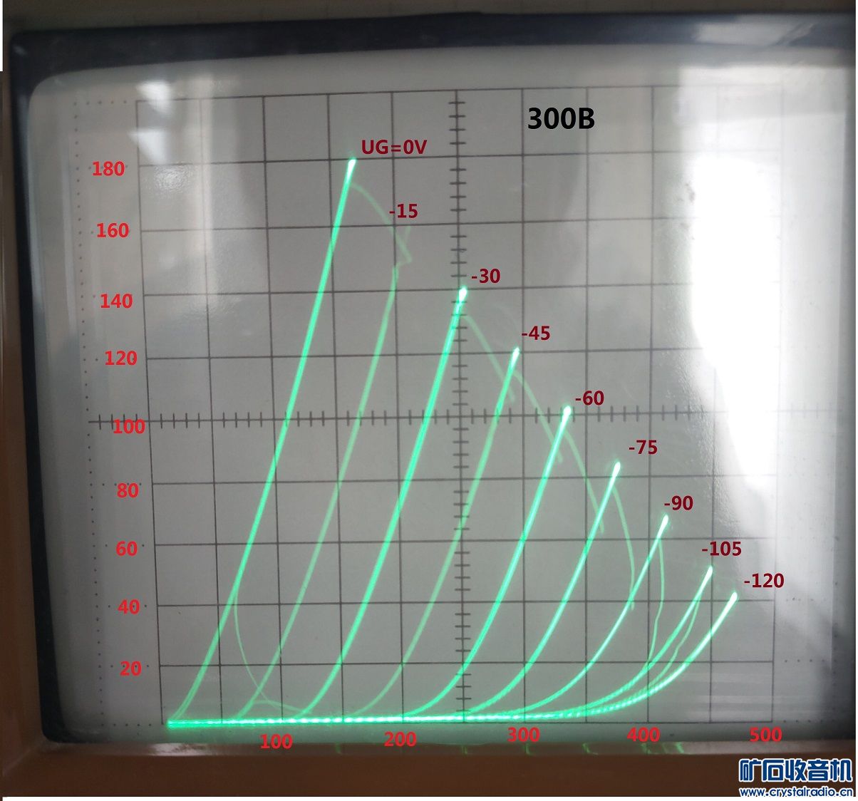

这朋友拿到手之后不放心,发我处测一下特性曲线
这曲线基本上没什么问题。

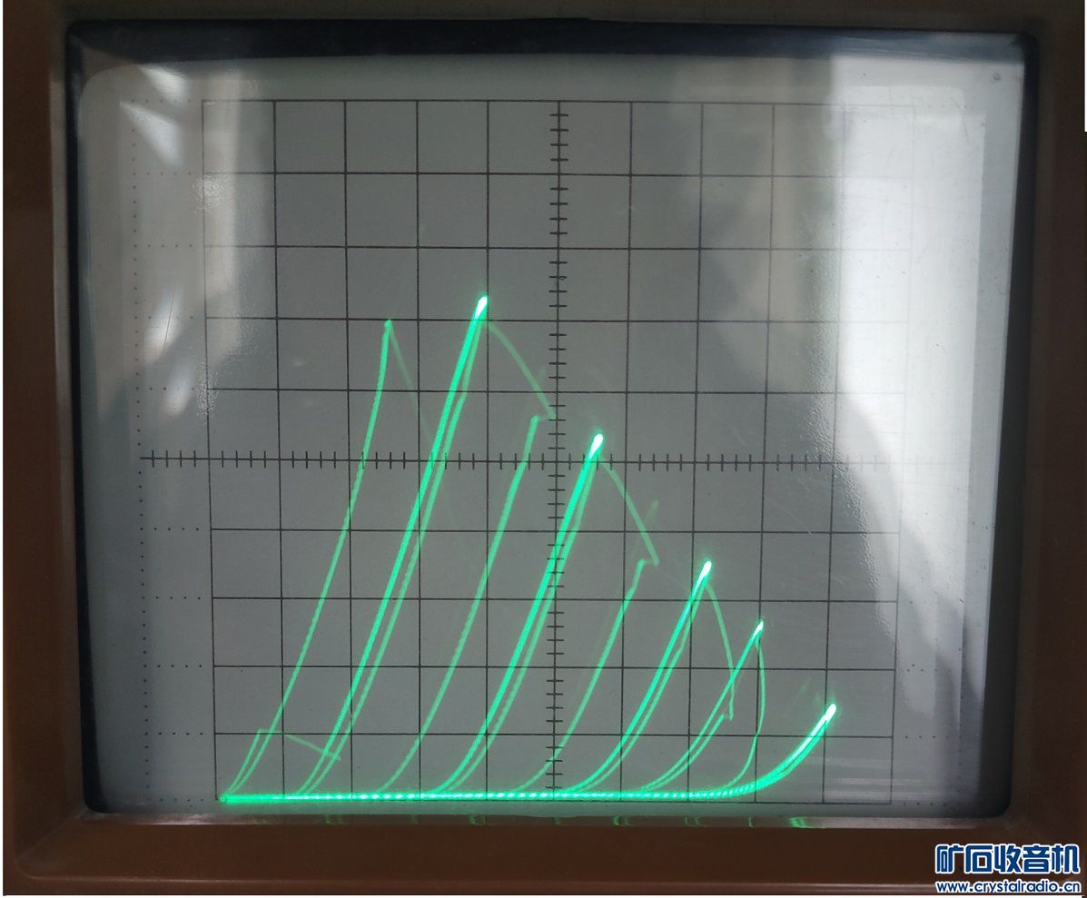

但是就在测的过程中,也就两三分钟。用手机拍照 得手动设置拍照参数,要么曲线拍不全。 就在这个过程中,曲线极具变化,吓了我一跳,我还以为测试电路哪有问题了。
请看
马上关机检查,无误。
战战兢兢(毕竟300B不是便宜管,又不是我自己的)再开机,情况依旧。
关了换另外一只管,曲线很正常,通着电工作5分钟左右,曲线也没有变化。
这时候基本判断是第一只管有暗病,管子一热,曲线就不行了。
过来半个小时,等第一只管凉透了,再上电重测。刚通电时,曲线很好,不用1分钟,又完了。
我估计现在的新兴厂家,检验时就测个静态屏流。屏流合格了,就认为是合格的

是的,只测静态电流根本反应不出来。
测跨导行,但是得通电热一会,跨导不稳。

这管子装上,我估计也能响。
声音更魔幻,也说不定。
新老管子都有可能有类似的问题。
所以说,玩机器,得有仪器,能看到自己想看到的。
