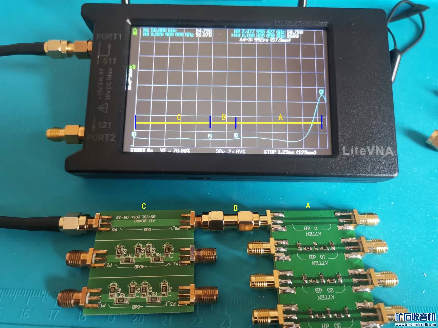

几天前买来一只PCB衰减器,卖家的网页声称,频率范围为DC-4GHZ,系统阻抗为50欧姆。收到一看,感觉这玩意不对劲,微带线的设计估计没有按照要求设计,用手头的玩具网分测试,证明推测是有道理的。
手头有一只NWT扫频仪的衰减器。与这只串接起来比较,结果贴上图来。
说明,图中,A指的是刚买来的衰减器、B是连接用的SMA同轴连接器、C是早前买的NWT扫频仪的衰减器,为了验证是不是按照50欧姆系统设计的,我将这三件串接起来,用网分的时域变换功能,这个功能可以测试出同轴件和电缆的长度、阻抗,虽然受仪器的限制比较粗糙,但是显示的结果还是能够说明问题的。
因为不贵,所以没有要求退回。

我花18元买的衰减器,包括一只直通、三只分别为10-20-30dB,我只是试验了直通,想看看微带线的阻抗。卖家声称是50欧姆,我发现他的微带线尺寸似乎不在状态,用早前买NWT扫频仪附赠的一只比较,走线并非按照框框来的。本来我买来是想作为网分附件的,想稍加改造后用来测试片状LCR,省的自己去做,看来不行。
还没有涉足微带线PCB板,缺少实践,担心自己绘制的达不到要求,如果一次不成功,就要折腾几次,即使最小的花费也比买来贵的多!看来还是要自己动手了。

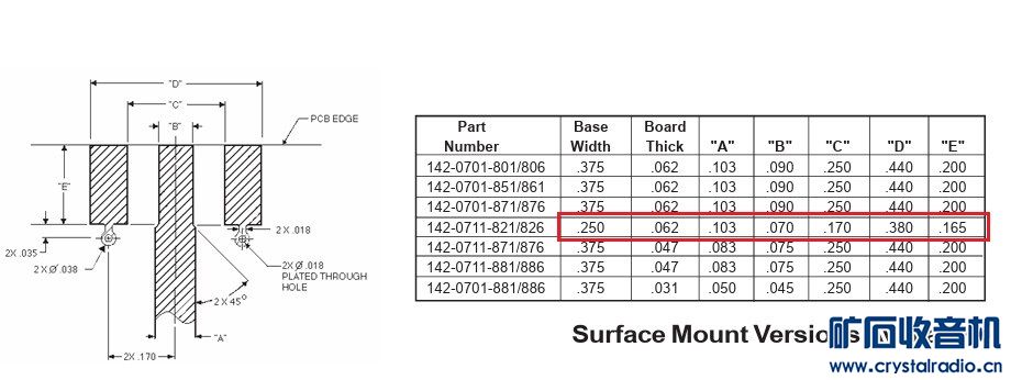

https://www.belfuse.com/resource ... hn-142-0701-801.pdf
自己做确实是麻烦事。线宽还好说,有工具帮忙计算。FR4板材双面板的话,微带线大概在2.5到3mm宽度,大概率在2.7mm左右,共面波导的话线条会窄一些,宽度迭代一两次就差不多,或者在一个板上画它五六七八条线,从2.5到3mm逐渐加粗,测试哪个阻抗最接近50就是哪个了,减少迭代次数。
主要麻烦在SMA连接器的焊盘那个地方。由于有两个SMA的地腿横陈在信号线的两侧,会降低阻抗,所以为了保持阻抗不变,线宽在那里要缩小。缩小多少呢,这个就要上电磁结构仿真了,如HFSS。如果不想在HFSS这种出了名的难学的软件上费时,那么可能可以看厂家的参考设计。例如上边链接里,最后一页厂家给的参数参考值。我感觉用红圈圈起来的那一行是针对我们常用的宽6mm左右的那种板边连接器说的。把各个参数从英寸换算成mm就可以,或者直接换成mils在PCB里画出来。
最后祝老先生实验愉快!
另外我猜你可能是想要把元件按上去测元件的,那么可能就要做共面波导了,这样表层才会有地皮可用。那么线条会比纯微带细一些,我记得scoopydoo和我都在以前的某个帖子里贴过阻抗计算工具,或者用PCB工具里的阻抗工具都行。还有一个需要注意的地方是表层铜皮一定要打孔到底层铜皮,而且沿着线两侧的孔要够密,孔间距小于180/6G/10=3mm吧。另外就是别忘了顶层阻焊开窗。。。
