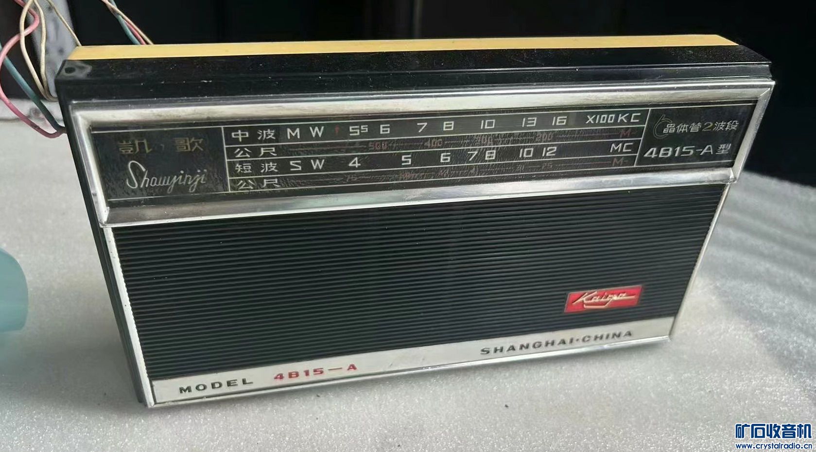

前几天,在与坛友讨论凯歌4B15的过程中,突发奇想,看看这个机器什么价位,遇到了一台品相与机芯尚可的机器,随手拍下。其实一直心心念念的想拥有一台全锗管的老机。

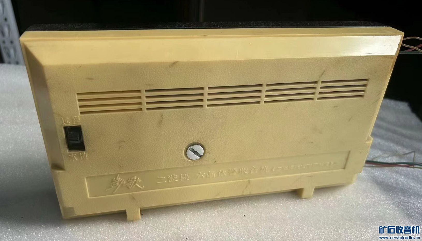

电池仓都碎了

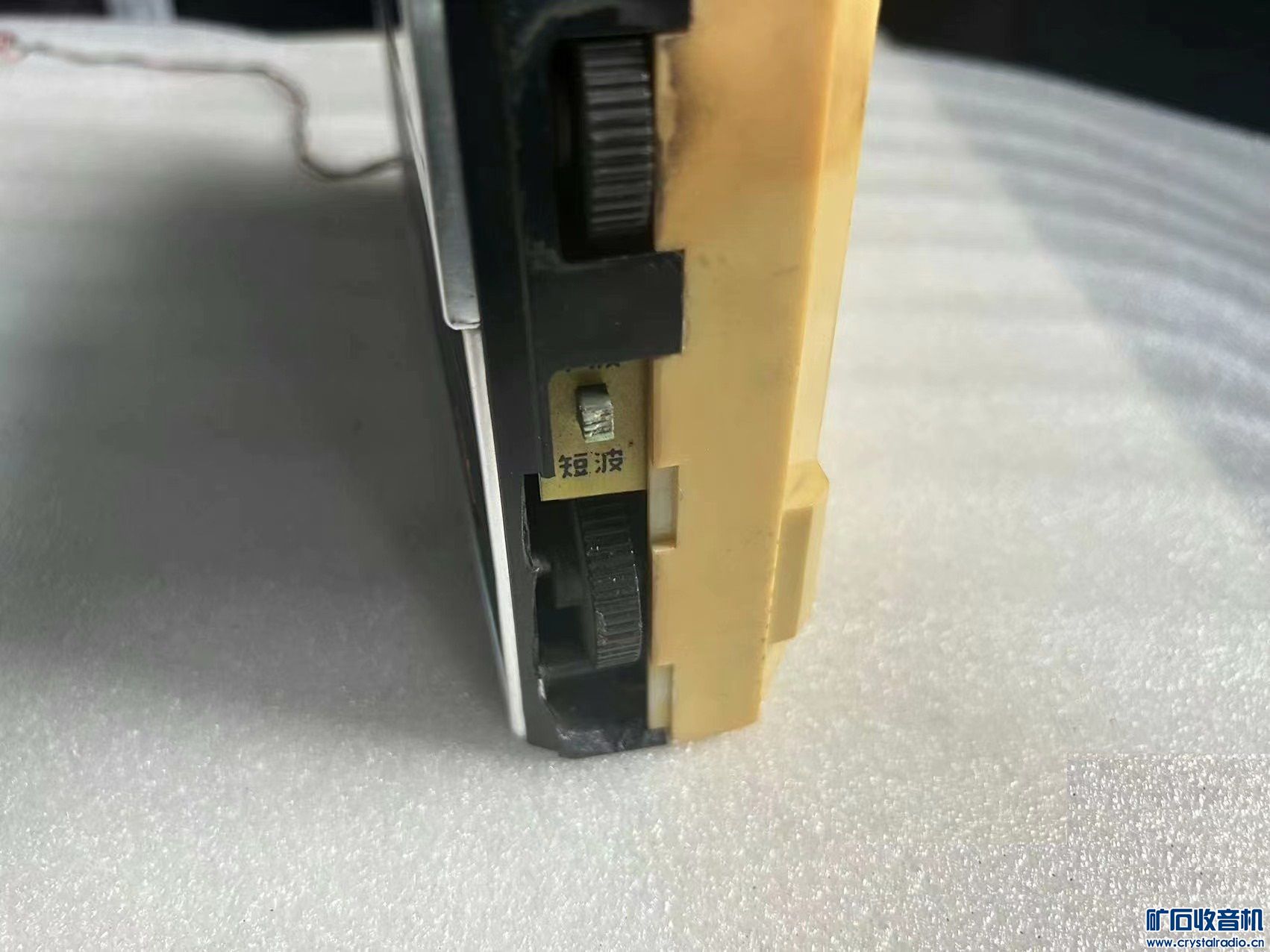

电位器这里外壳还是缺肉的:

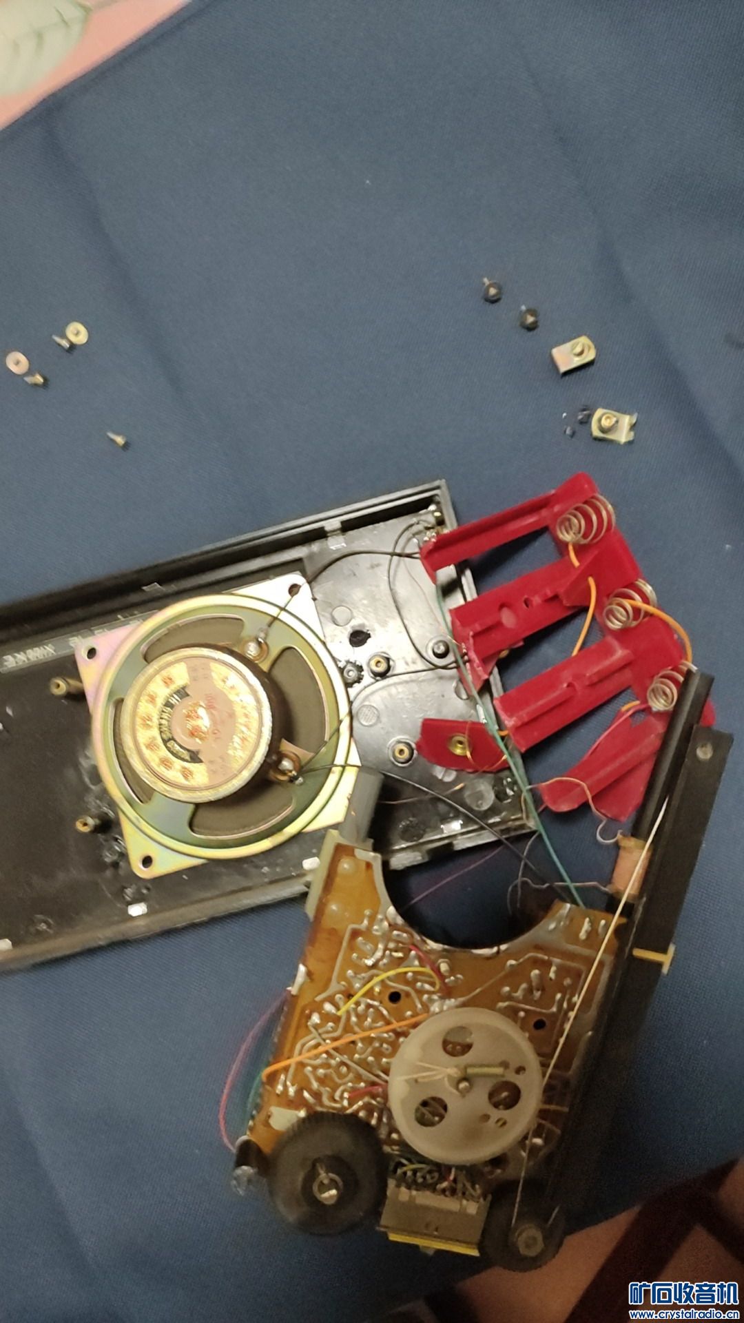

卖家发货很快,包装到位(三层泡沫包裹&加厚的纸箱),第二天就收到了,收到短信迫不及待冒雨去取件,掂量了一下,感觉包装很好,没有异响,就带回家了;拆箱一看,可惜的是,收音机里面还是因为运输原因中奖了……

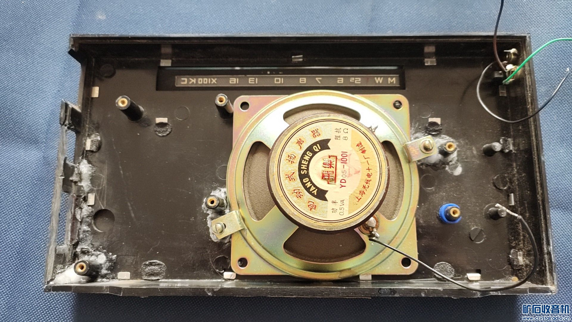

唉!也懒得拍照了。仅保留一张,喇叭接柱坏了俩,喇叭的跑位碰坏了磁棒,线路板紧固的四个接柱断了俩,有点惨不忍睹。电池仓是前面就坏了的。
已经这样了,还是修复吧,先从喇叭固定柱开始,502加小苏打大法。
再研究电位器处的缺肉问题,这是原机的样子
改进一下吧,各种的锉、削,钢锯、电钻、角磨机、锉刀统统上……
修复电池仓,原来都碎了,虽然不用一号电池,整好了也好看。直接找了一个18650的电池盒,都不用固定。

先安装喇叭试试:

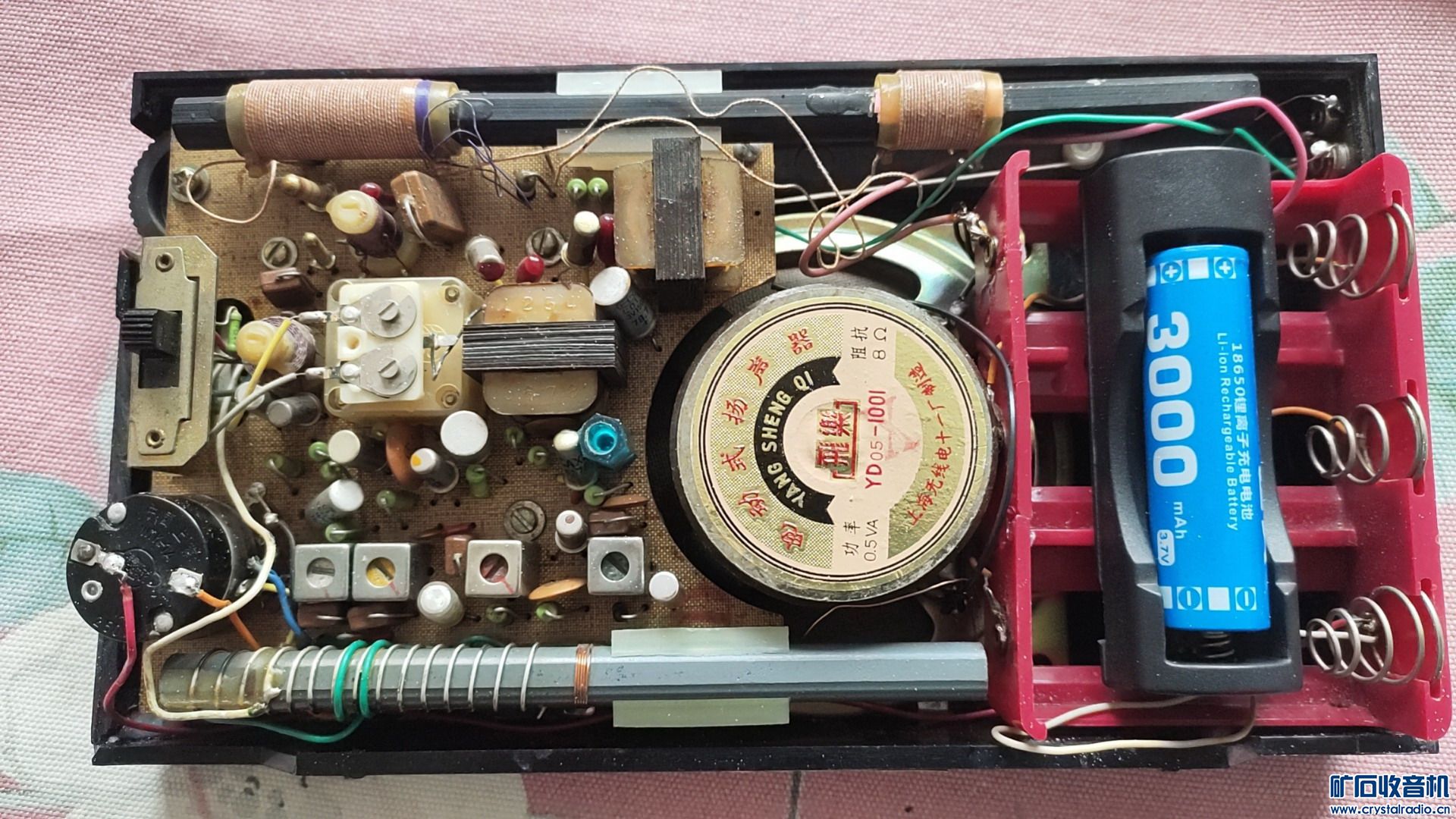

再安装线路板,直接使用18650电池(电压只有4V了),试验了4.5V电压,影响不大。

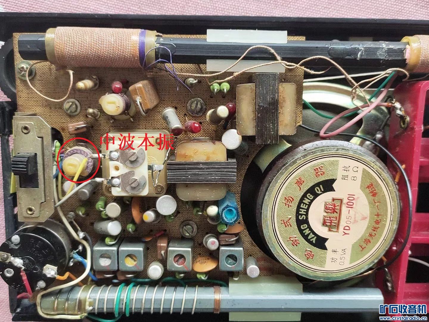

经过试机,灵敏度没有觉得有多高,电位器、波段开关接触不良,先喷点净化剂,后续发现其他问题的时候一并处置。中波感觉灵敏度没有宣传的好,无台处低噪音,中国之声声音耐听;短波能够收到几个台,调谐锁定有点困难,没有微调真的费劲。国产老机的机壳是硬伤,想说爱你不容易!
电位器旋钮处的修复情况:
这是什么意思?

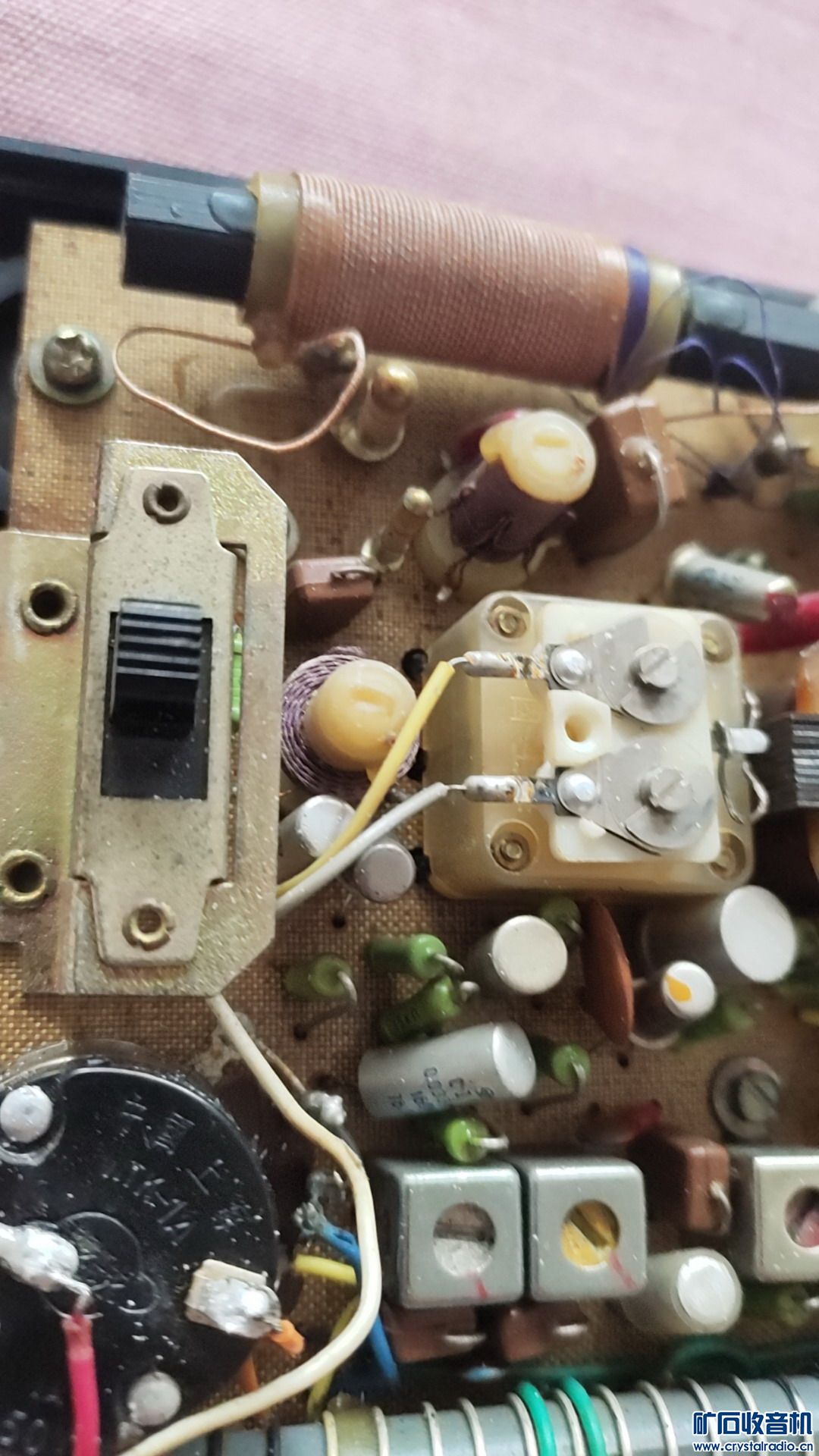

短波磁棒线圈:

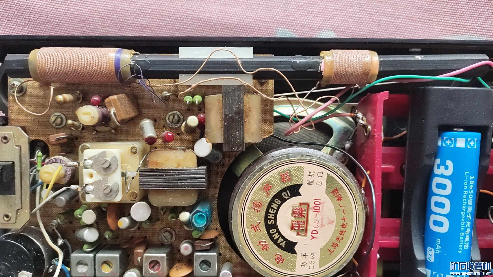

中波磁棒,右侧线圈处断裂,已经粘起来了:

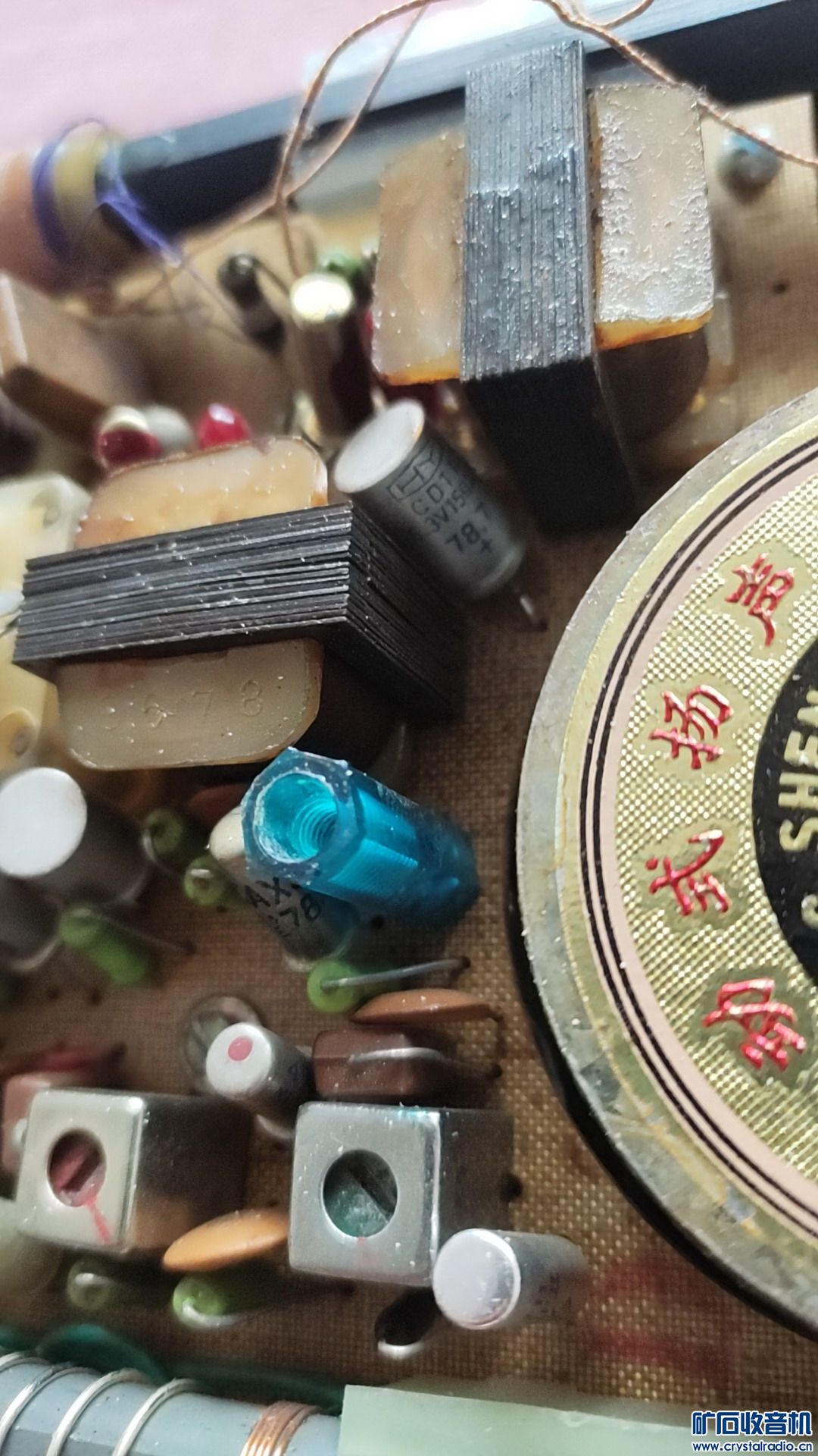

线路板、元器件都还不错,一并发几幅细节的图片。
1978年的电解,1978年的三极管:

电位器光喷不行,低音量段有跳变,又把它拆下来,掰一下触点,让它离开原有的滑动位置,重新装配用万用表测试转动电阻,直至顺畅,安装后电位器的问题终于解决了。

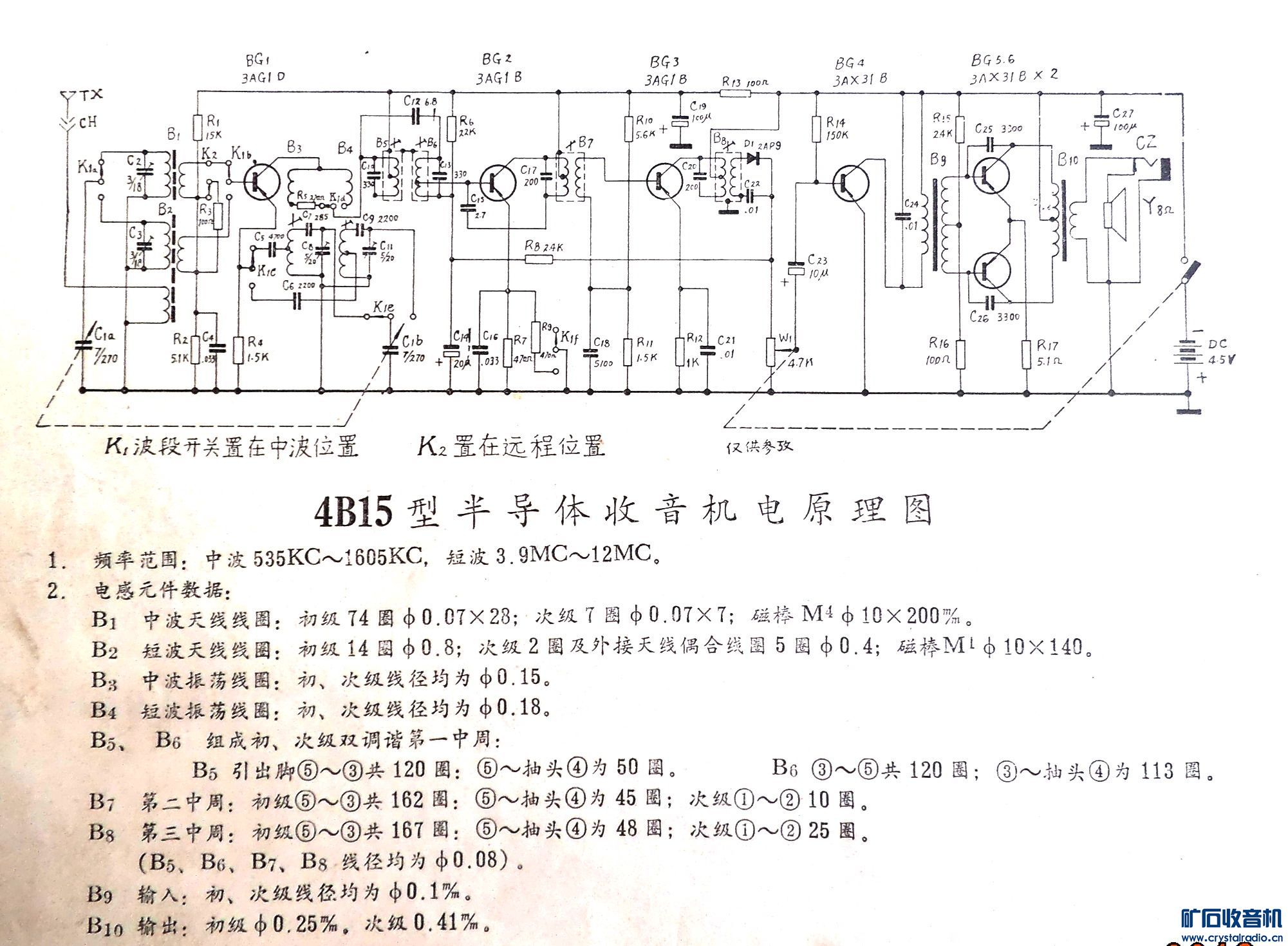

凯歌4B15-A收音机与海燕B321线路基本相同,但是电路细节方面没有海燕B321优化的好,只是纸面的资料,没有 ...
海燕B331二中放采用共发/共基双管级联电路,相当于1.5倍的单管中放增益,扬声器用的内磁式,还有很多细节的优化处理,所以性能远超凯歌4B15-A,便携机中只有熊猫B802能与之媲美,不愧精品美誉。
 楼主| 发表于 2023-5-29 13:57:24 | 显示全部楼层
凯歌4B15的资料,与这个4B15-A一样。

中波灵敏度少见的好,与乐信2100一样,实际却没有感到?短波灵敏度换算成微伏是多少呢?
发表于 2023-5-29 14:16:06 | 显示全部楼层
调谐电容旁边与波段开关之间的线圈是短波的本质线圈吗?都没有设在屏蔽罩里呀,
 楼主| 发表于 2023-5-29 14:18:44 | 显示全部楼层
发表于 2023-5-29 14:22:22 | 显示全部楼层
一直以为按照常见情况,是下面磁芯红色的是中波本振,原来没有屏蔽的是中波本振,此机多少钱收的?
 楼主| 发表于 2023-5-29 14:23:11 | 显示全部楼层
45包邮来的。

发表于 2023-5-29 14:35:02 | 显示全部楼层
短波磁棒中间的黄色小线圈是外接天线的电感藕合线圈吗?其它机子不常见。好像是绕了5圈,
 楼主| 发表于 2023-5-29 14:36:58 | 显示全部楼层
到外接天线插孔去了,就一根粗一点的漆包线。
