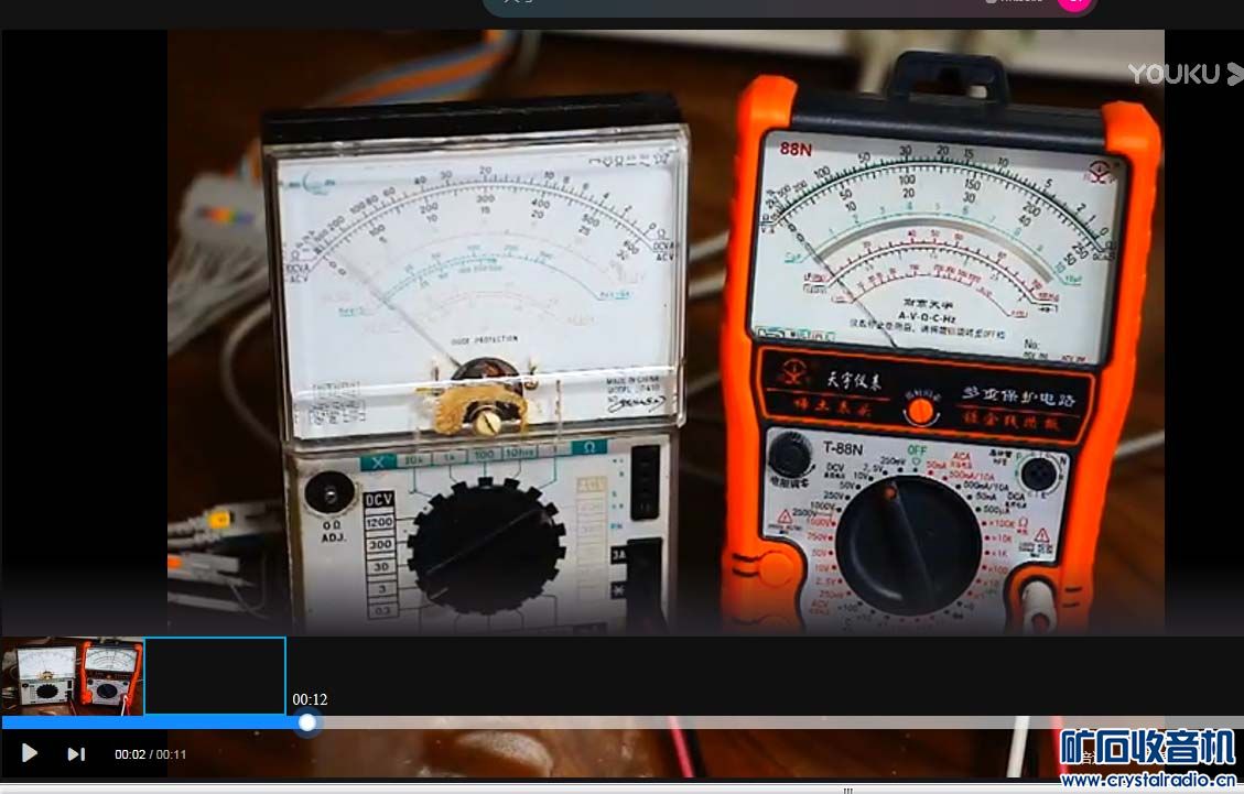

1、之前提到多位坛友关心的阻尼问题,之前因为三脚架拿回家拍娃了,所以买了个新的轻飘飘三脚架 今天下午到了,无奈阳光已不足,凑合拍个对比视频吧,对比的对象还是我那个半残的杭州 0410 表,这不是啥有名的指针表,也不是 500 表那种慢吞吞的表,不算欺负人。
为了方便用了一台简易直流稳压电源作为测试源,以方便观察。
视频链接:
https://v.youku.com/v_show/id_XNTkxMTk3NDAzMg==.html
描述:
电源 ON 的时候,0410 表针摆动迅速,无明显过冲,基本可算到点即停
88N 摆动犹豫,0410 都摆到位了它还在慢吞吞爬了一秒钟,有明显过冲
OFF 的时候,0410 表针立即往回摆,88N 显然停了一下才开始往回摆,这不像是阻尼电容的表现,更像是内部芯片的某种处理
点评:

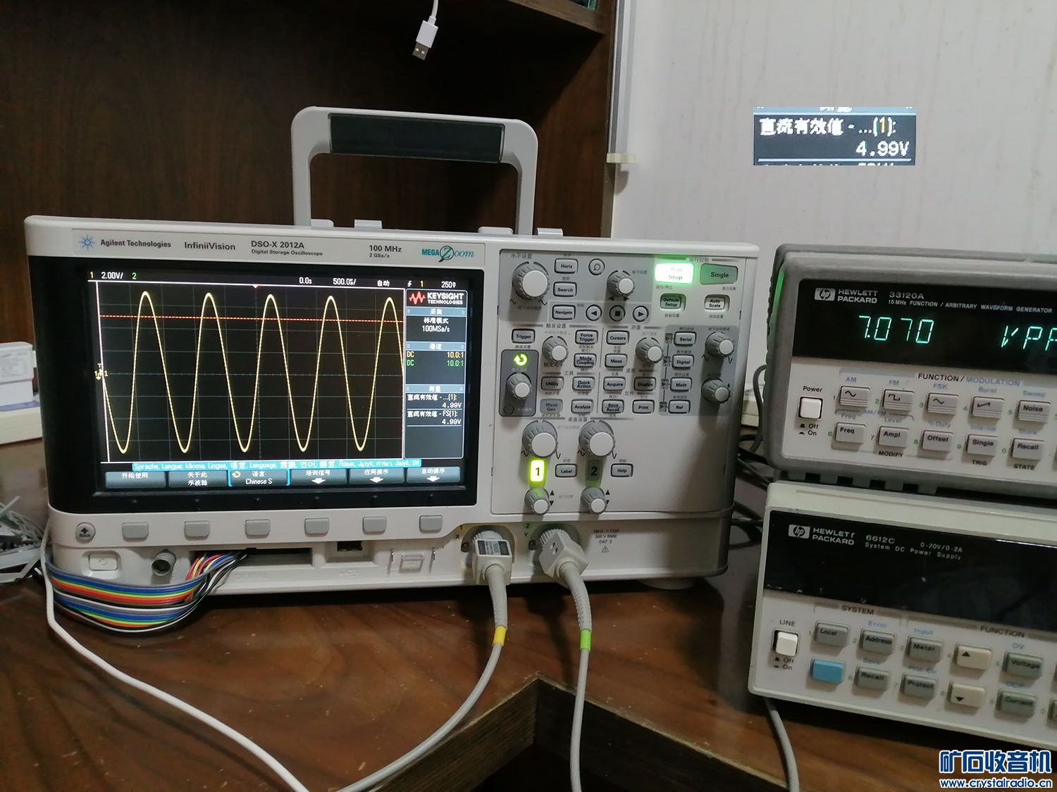

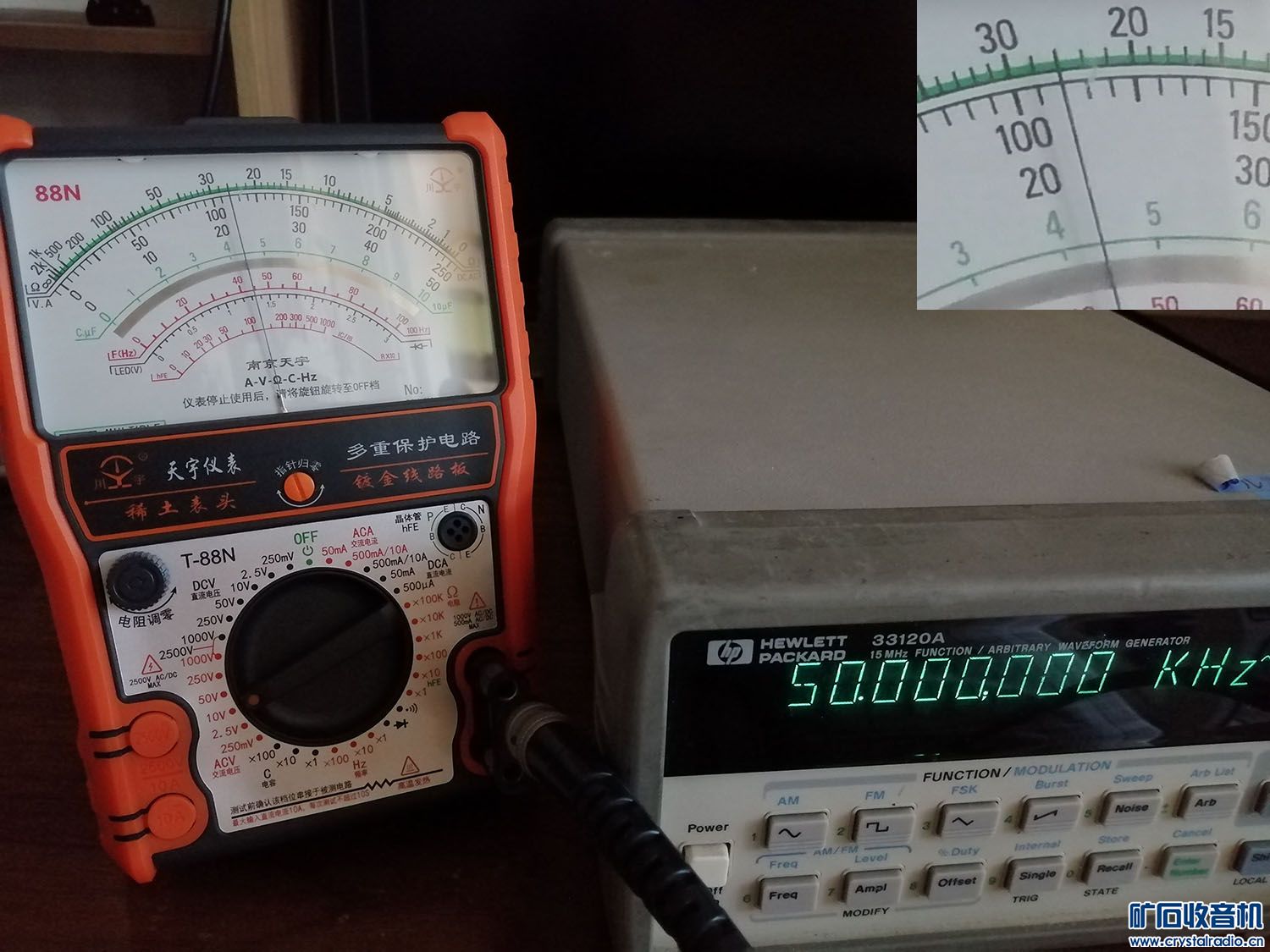

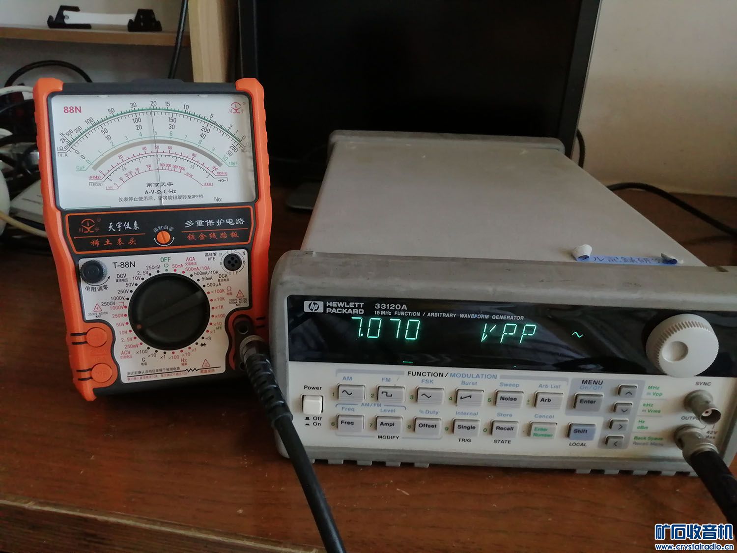

频响测试,使用简易信号源,因为简易信号源输出幅度有限,设置为正弦波,7.07Vpp,也就是 5Vrms
从 1kHZ 开始测试(更低的其实也测试了,基本无变化就不拍照了),至于表针没能指到 5V,只能说这表精度就这样吧
10kHZ,这种偏差是可容忍的
30kHZ,比起 10kHZ 小一小格吧
50kHZ,再小一小格
100kHZ,小得有点多了
不做评论,另测试了其他波形表明该表并非真有效值响应:也是,如果它是真有效值应该巴不得在脑门上写着我是 TRMS 表吧
发表于 2022-10-15 18:33:10 | 显示全部楼层
断开的时候明显慢了一步,开始的时候不明显,但是看定格还是慢了一点。
看视频你的航舟J0410速度偏慢,但不是很慢,我的航舟J0410怎么这么慢呢?我觉得60分度的表更符合实际使用,但是这个表太慢了没法用,另一个这个表档位太少,再多一点就好了 航舟J0410.part1.rar (600 KB, 下载次数: 43) 航舟J0410.part2.rar (600 KB, 下载次数: 48) 航舟J0410.part3.rar (11.36 KB, 下载次数: 46)

发表于 2022-10-15 21:14:57 | 显示全部楼层
“设置为正弦波,7.07Vpp,也就是 5Vrms
Vpp表示峰峰值吧(Vp表示峰值)
7.07Vpp,有效值应该是7.07/2/1.414=2.5Vrms
 楼主| 发表于 2022-10-15 21:53:50 | 显示全部楼层
lmb9802 发表于 2022-10-15 21:14
“设置为正弦波,7.07Vpp,也就是 5Vrms”
Vpp表示峰峰值吧(Vp表示峰值)
看信号源上那么写就没注意,估计是山寨小厂生产的货色,可能攻城狮根本不懂英文吧
用山寨波波看了下应该是峰值

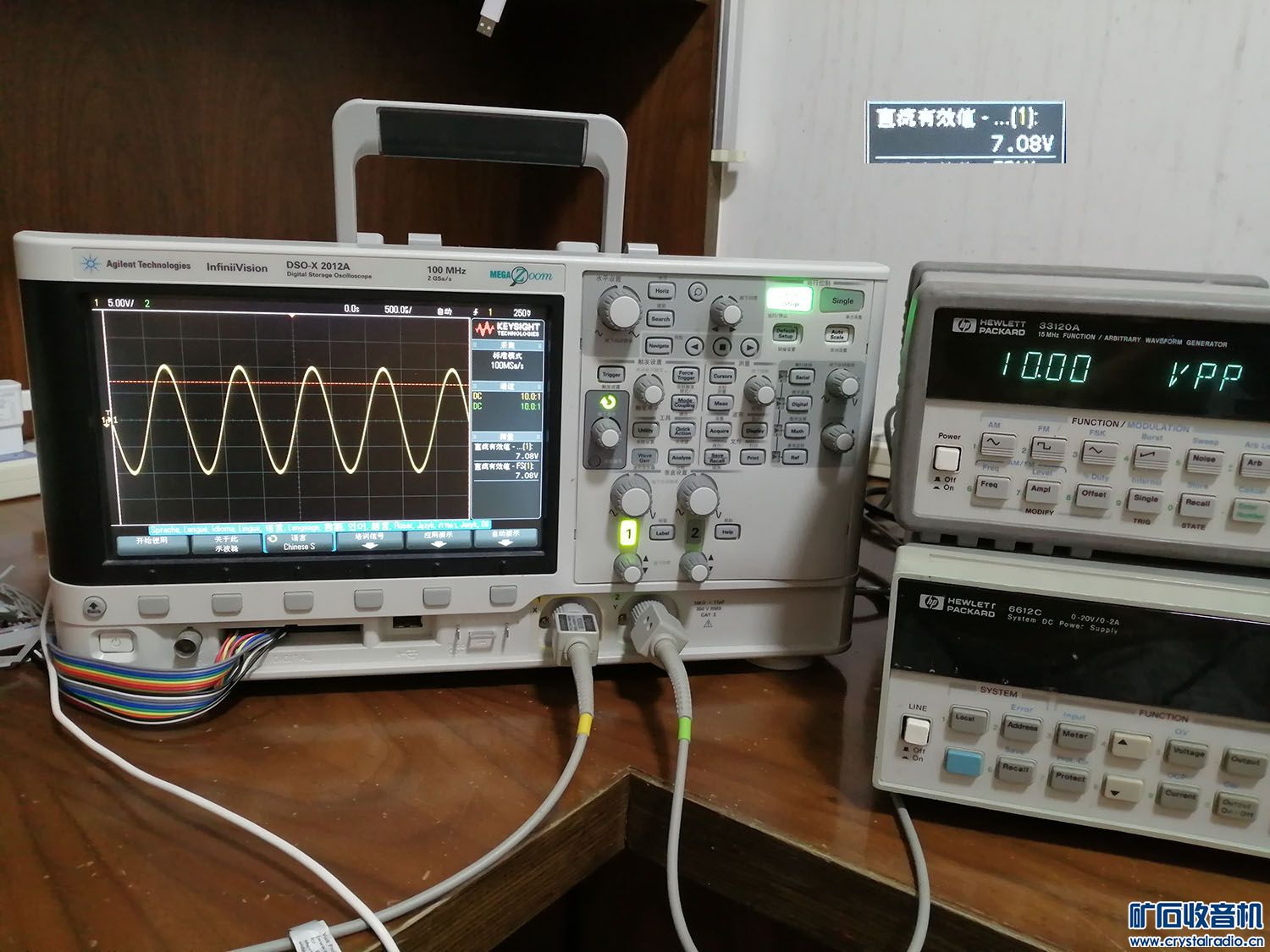

发表于 2022-10-15 23:33:24 | 显示全部楼层
也许这个攻城狮根本就不懂峰峰值的意思,整天把交流电最大值说成峰峰值挂在嘴上,我有个老同学干家电维修的就这样。

发表于 2022-10-15 23:48:16 来自手机 | 显示全部楼层
人家惠普就用VPP表示峰值,爱谁谁。
 楼主| 发表于 2022-10-16 00:01:03 | 显示全部楼层
红河310 发表于 2022-10-15 23:33
也许这个攻城狮根本就不懂峰峰值的意思,整天把交流电最大值说成峰峰值挂在嘴上,我有个老同学干家电维修 ...
说笑了 其实是阻抗匹配问题,万用表是高阻抗设备,信号源...
50 欧姆

发表于 2022-10-16 11:51:35 | 显示全部楼层
红河310 发表于 2022-10-16 00:11
这不是正常的吗?高阻万用表测量低阻信号源,影响可以忽略。
信号发生器处于50欧输出阻抗时,若负载为高阻,即未进行阻抗匹配。负载端的电压为信号发生器显示值的两倍
