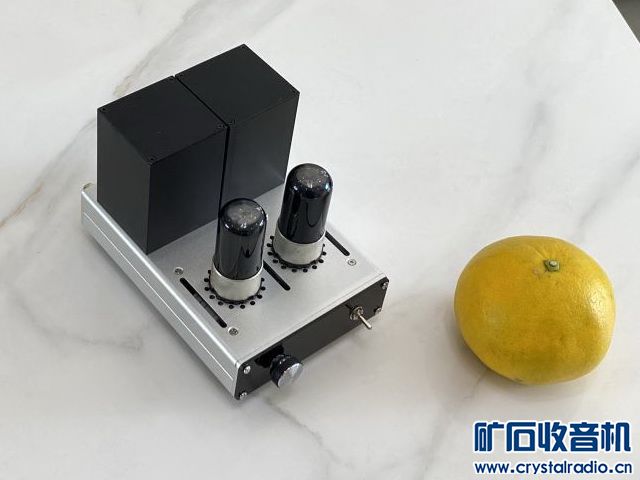

东风夜放花千树,更吹落、星如雨。
制作东风系列的念头起源于国庆70周年阅兵仪式。(此处省略一万字)
基本的要素包括如下几点:
1.采用国产元件和国产电子管(大国崛起)。
2.使用开关电源,制作迷你机(个人使用场景需要)。
3.具有盛世容颜(抛弃自己以往摆地摊和胡乱凑和的恶习)
拖拖拉拉又是两年多……总算把开关电源、机壳牛罩、电路种种打磨成熟,制作成机,与所有国民分享:

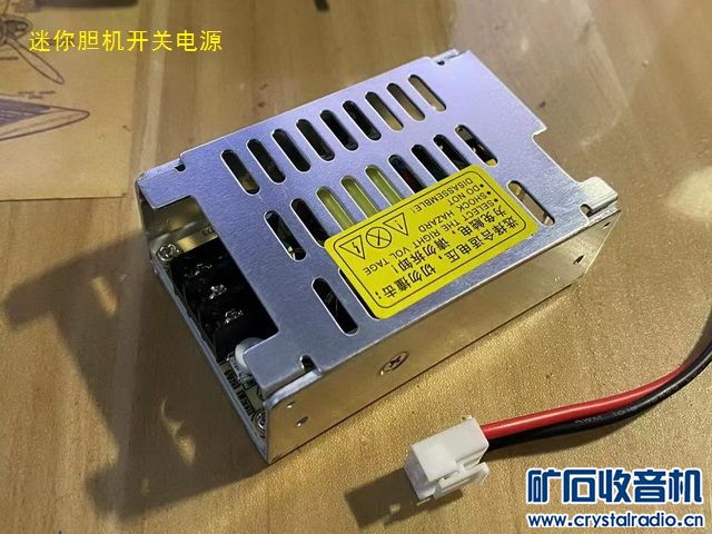

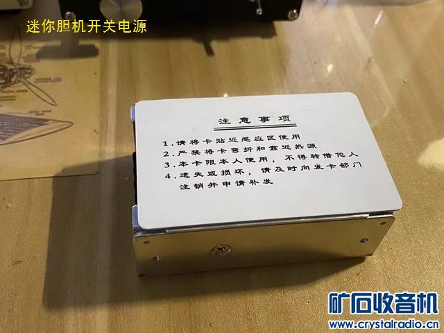

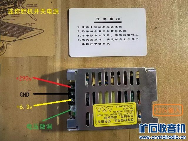

 楼主| 发表于 2021-12-19 09:36:39 | 显示全部楼层
twsg 发表于 2021-12-18 08:43
眼拙了,还以为外置电源,这要内置电源的话,还真算mini的
为了做迷你机真的是一肚子苦水。我自己做过开关电源,不满意,然后把淘宝上能够买到的胆机开关电源几乎全买了一遍,三十多个总有吧,这里就花了起码两三千块了……有兴趣的可以看我以前发的关于开关电源的帖子。
最终还是不得不自己解决,找专业厂家定制了一款,体积、性能和可靠性终于达到我的要求:
信用卡大小,足够迷你哈
但依然不够,这个机箱太小了……需要把电源外壳拆掉,自己做散热/安装支架,才能够装进去……
不过,最终还是成功地实现了哈
发表于 2021-12-18 11:46:57 | 显示全部楼层
具有盛世容颜(抛弃自己以往摆地摊和胡乱凑和的恶习),这个我赞同,搭的乱七八糟的胆机我受不了。。

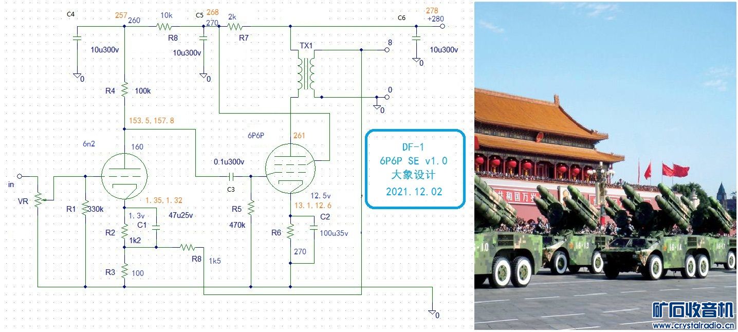

 楼主| 发表于 2021-12-18 07:54:20 | 显示全部楼层
管子参数、电路介绍、制作说明可参照这个老帖:
一起来做小胆机:6p6p篇
本次制作只是把电压放大管换成微型铅笔管以装入小机壳。
发表于 2021-12-18 08:27:14 | 显示全部楼层
这个机机虽然小,但是还得配电源,电源也得占地方啊,不过结构倒是挺紧凑

发表于 2021-12-18 08:36:24 | 显示全部楼层
一起来做小胆机:6p6p篇
用铅笔管替换6N2是一个极好的主意。

发表于 2021-12-19 09:47:22 | 显示全部楼层
zjhyhky 发表于 2021-12-19 09:36
为了做迷你机真的是一肚子苦水。我自己做过开关电源,不满意,然后把淘宝上能够买到的胆机开关电源几乎全 ...
定制的话价格应该不会太便宜,下本不少啊
 楼主| 发表于 2021-12-19 10:16:16 | 显示全部楼层
twsg 发表于 2021-12-19 09:47
定制的话价格应该不会太便宜,下本不少啊
价格还在其次,关键是一个两个厂家不给做,所以都是按厂家要求的最低批量做的:
机壳做了40套、牛罩做了50套,花了近五千,开关电源做了200套,花了一万多……
年轻的时候因为穷,所以都是怎么省钱怎么来,能自己动手的就自己动手,买零件都是找最便宜的,有二手就不用全新……最终折腾的就是一堆垃圾。
现在年纪大了也不那么拮据了,就想花点钱做出自己想要的作品。
所谓爱好,就是个花钱买乐子的事。
