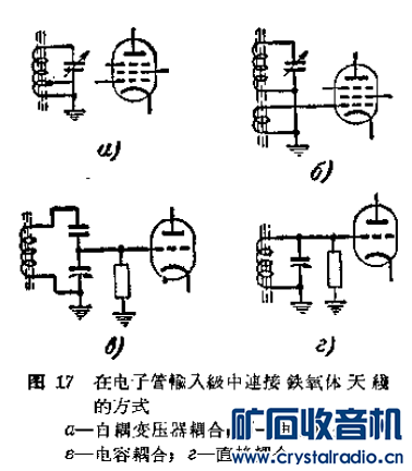

中波收音机的磁棒天线99%都有次级线圈,作用是阻抗变换。一般天线的次级圈数是初级的10%,这就意味着次级感应的电压只有初级的10%左右。而场效应管高放、混频的收音机一般不要次级线圈,如果在普通晶体管、集成电路收音机上加一个场效应管源极输出器同样能起到阻抗变换的作用,等于加了一级十倍的高放灵敏度提高不少。

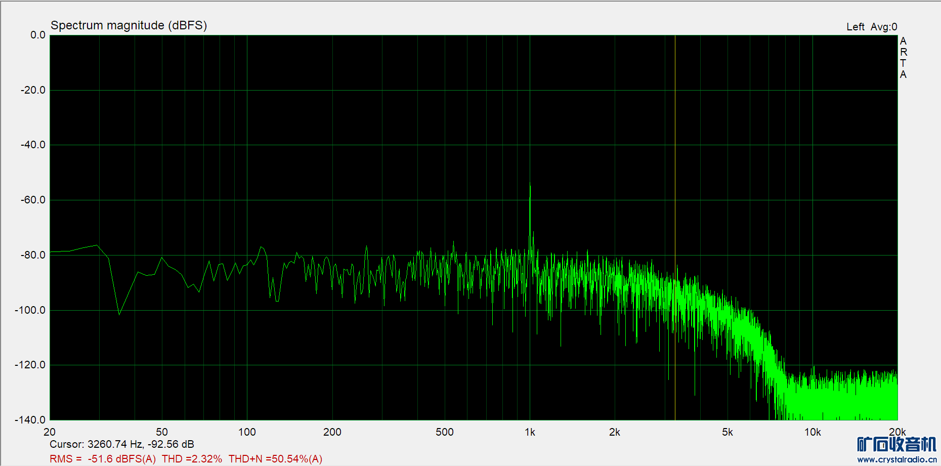

在研中的机器表明:增加高放级,带来噪声系数。若如楼主所说增加场效应管源极输出(电压增益小于1),则信噪比S/N将有可观的劣化。声音变大了,噪声更大了。
下面两张图可以简略看看:
第一张,增加高放增益为26dB,然后衰减16dB,观察输出音频。
第二张,增加高放增益为10dB,不衰减,观察输出音频。
S/N一目了然。
当然提高变压比没有错。甚至没有抽头全部接入也行,但看环境情况,玩的开心就行。
提醒一下的是,大信号下第一级的互调产物如雨后春笋,直接变成了检波,后面电路只能“嘈嘈切切错杂弹,大珠小珠落玉盘”了
