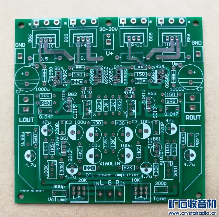

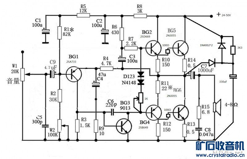

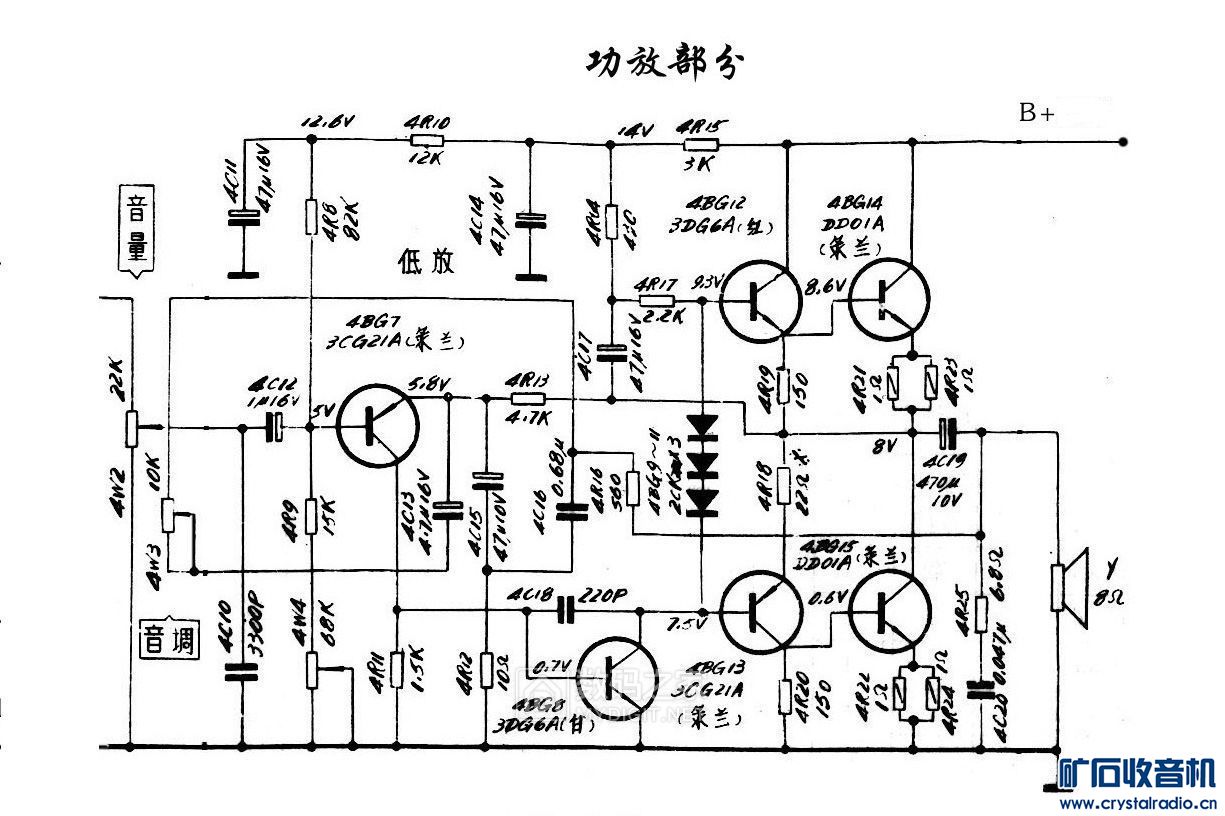

做一下怀旧OTL分立元件功放 ,
   我没有功放DIY基础,也是先试试,
这个电路是用在以前电视机中的,还是全国联合设计的电路。
  可玩性比较高。原电路图如下:
改用现代元件的电路:
费劲两天画了个PCB:

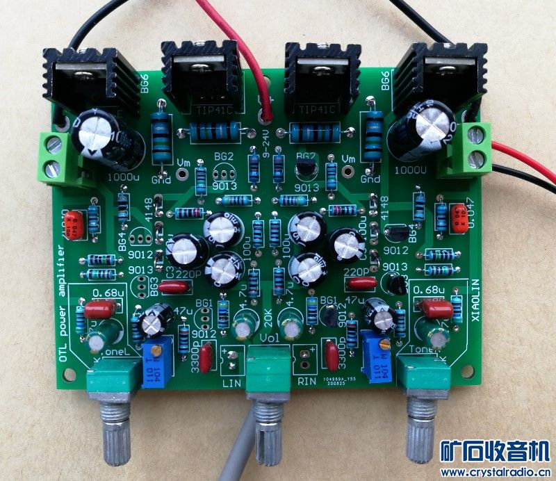

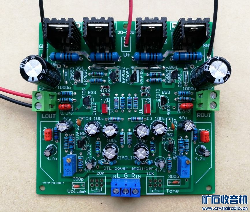

翻找准备元件和焊接好,用了快一下午:
测试工作没有准备好,
手头没有低纹波电源,也没有音源,  也没有好喇叭,
先用一个华为猫12V适配器通电试了一下,
有轻微底噪,用镊子碰触左右输入,喇叭均有咔咔声,
那就是基本成功了:
就是发现散热片不能用这么小,通电一会就热呢?
看来还要进一步学习功放调试知识
适合初学练手,元件便宜易找,
各项性能指标待细测,
  不适合功放发烧友,如路过,请多指点啊。
发表于 2020-8-22 21:34:28 | 显示全部楼层
上图是飞跃12D1黑白电视机的音频放大电路,最大功率5W左右。
发表于 2020-8-22 21:38:11 | 显示全部楼层
        OTL的好处一个是单电源,二一个就是不烧喇叭,而OCL是双电源,搞不好会烧喇叭,还要用一个喇叭保护电路。

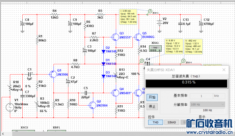

 楼主| 发表于 2020-8-23 12:03:28 | 显示全部楼层
holts老师的仿真图:

发表于 2020-9-2 15:30:00 | 显示全部楼层
功率多大了
 楼主| 发表于 2020-9-2 17:45:13 | 显示全部楼层
12V供电2*3W 18V供电2*5W
