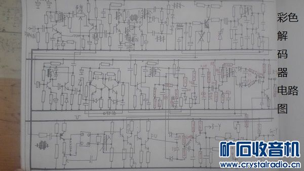

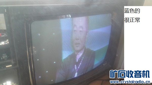

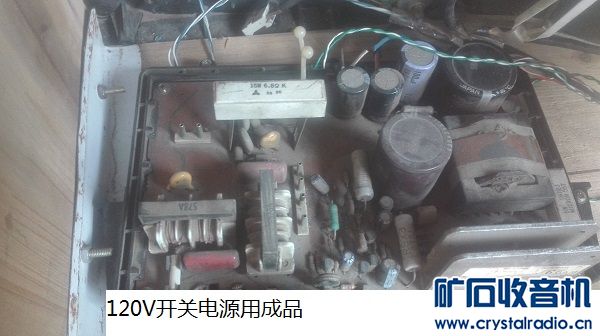

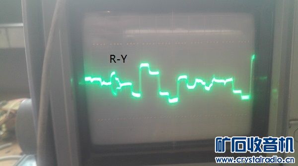

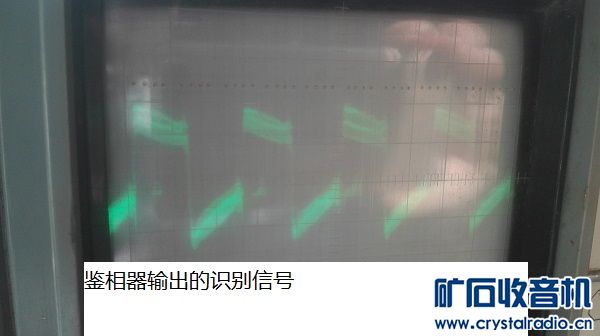

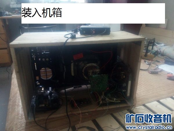

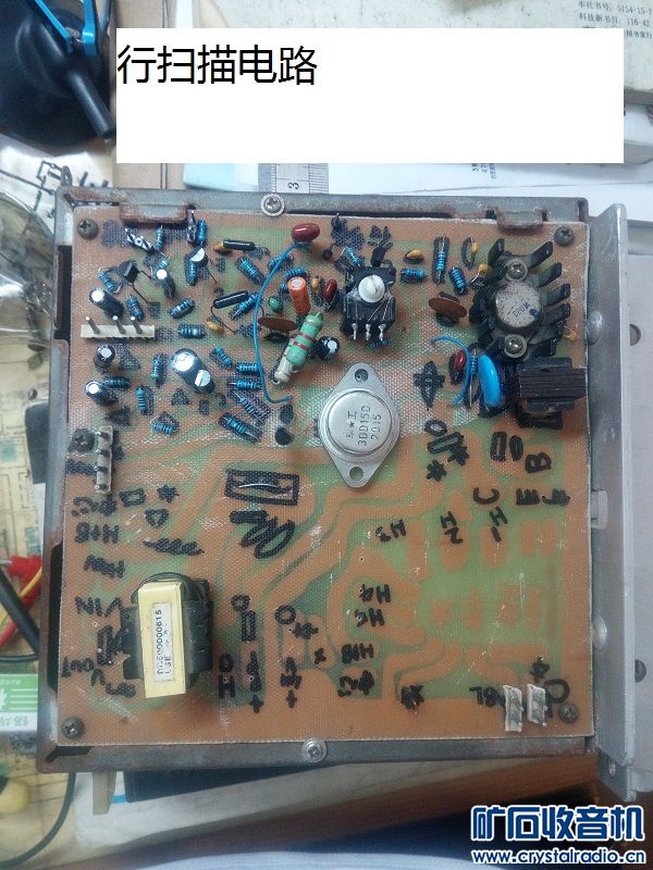

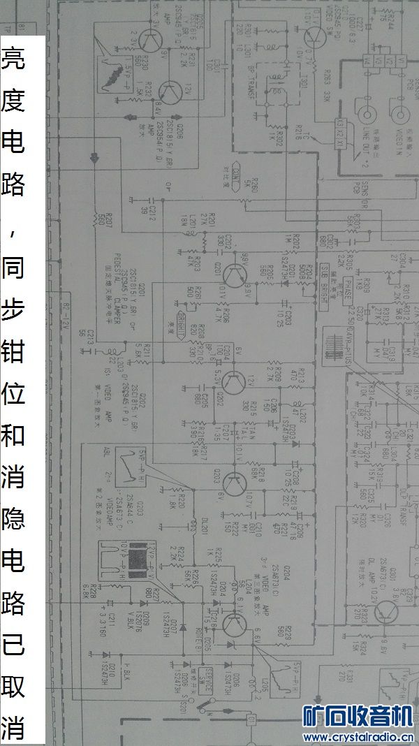

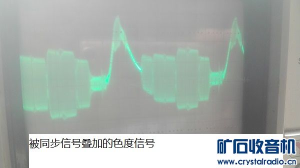

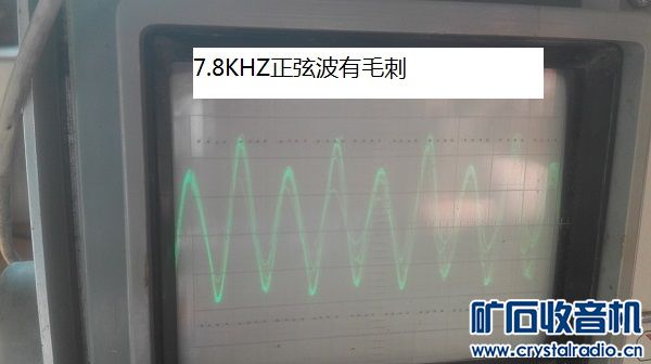

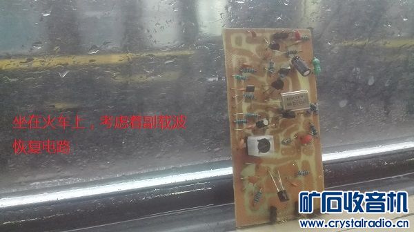

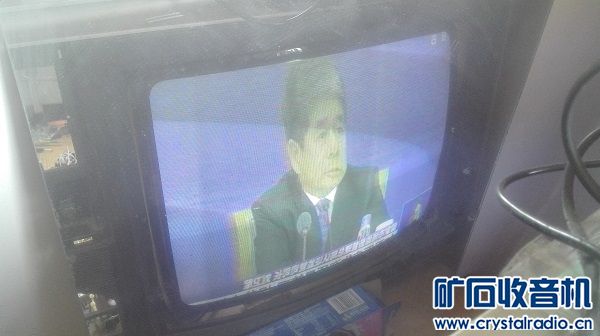

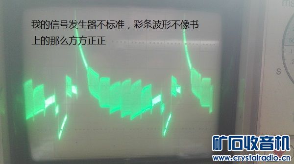

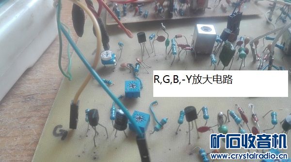

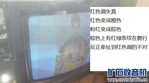

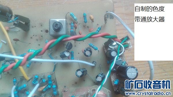

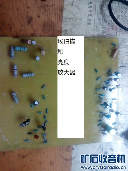

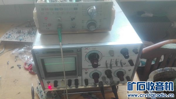

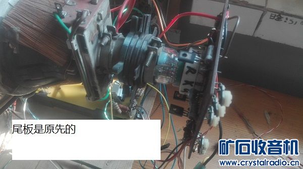

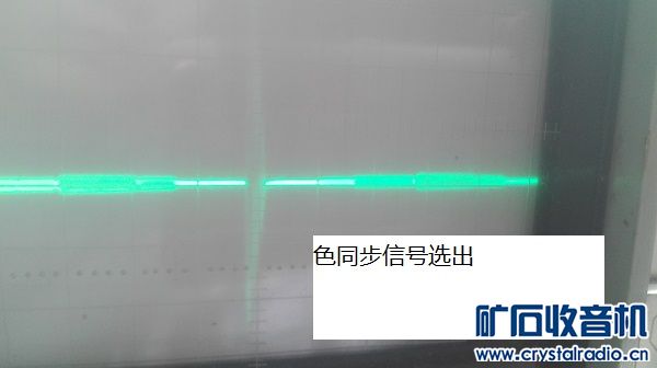

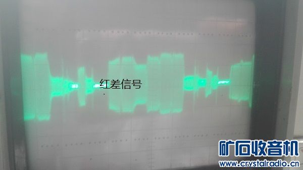

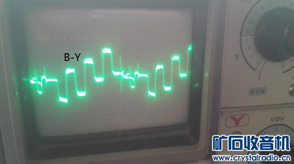

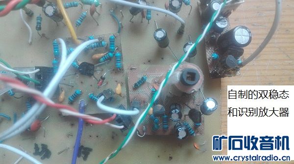

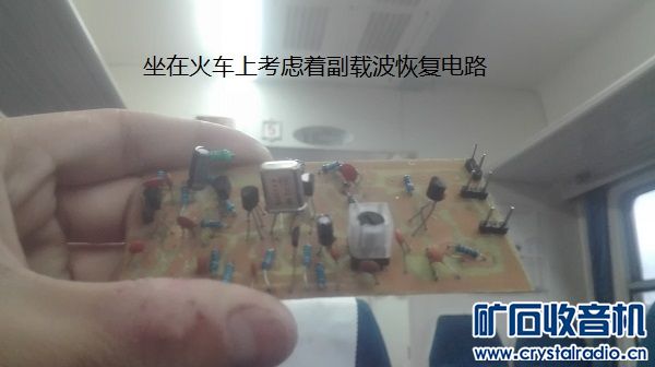

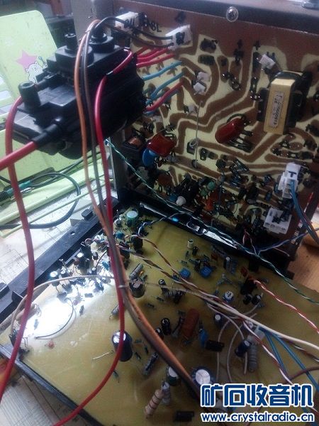

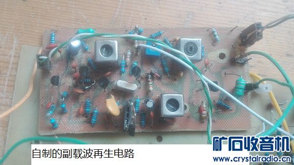

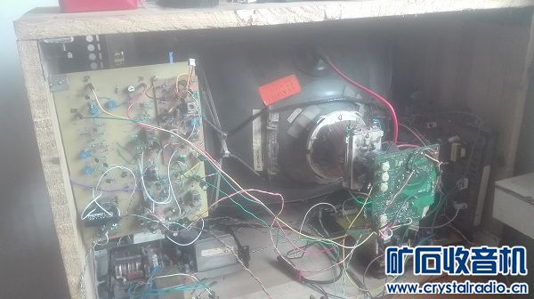

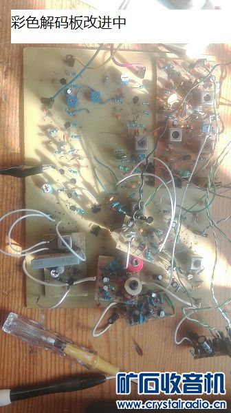

经历了十个月的业余时间奋战,经历了无数次的炸管烧板,经历了好几次的线圈调断重绕,还被家长打骂,我的全晶体管彩色电视机终于诞生了
可惜PAL开关工作有毛刺,而产生了红色调失真,还得继续改进,不过现在能正常收看了
改进
敬请收看视频
