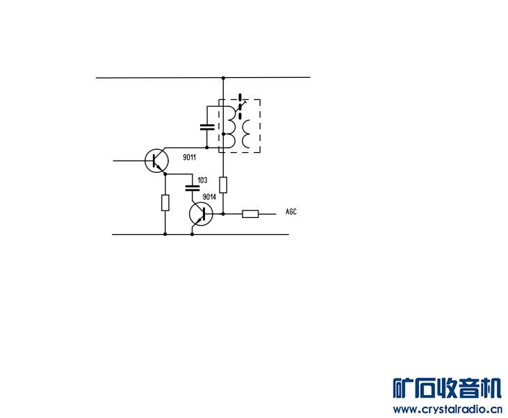

如果您还是觉得旧不如新,我再出个馊主意,下图与衰减式相反,我叫它导通式,我没实作过,只当猜想。但理论上推得过,由于存在负反馈,是不是性能更佳?

发表于 2020-1-31 12:58:09 | 显示全部楼层
按照楼主的电路,如果输入的是正向AGC信号,那么9014三极管的交流阻抗会减小,结果中放管的交流增益会增加,这是正反馈而不是负反馈。如果输入的如果是负向AGC信号,那么这个电路可以试验,但是估计AGC控制的范围会比较有限。个人见解,仅供参考。

主帖下面的图中,利用晶体管的小信号可变电阻特性来做AGC,也是一种常用的方法。其实串联电容器的晶体管可以不接在射极上,而接到前级的谐振电路热端,这样在大信号到来的时候能够有效地降低前级谐振电路的谐振阻抗,从而起到二次AGC的作用。
 楼主| 发表于 2020-2-1 01:04:53 | 显示全部楼层
