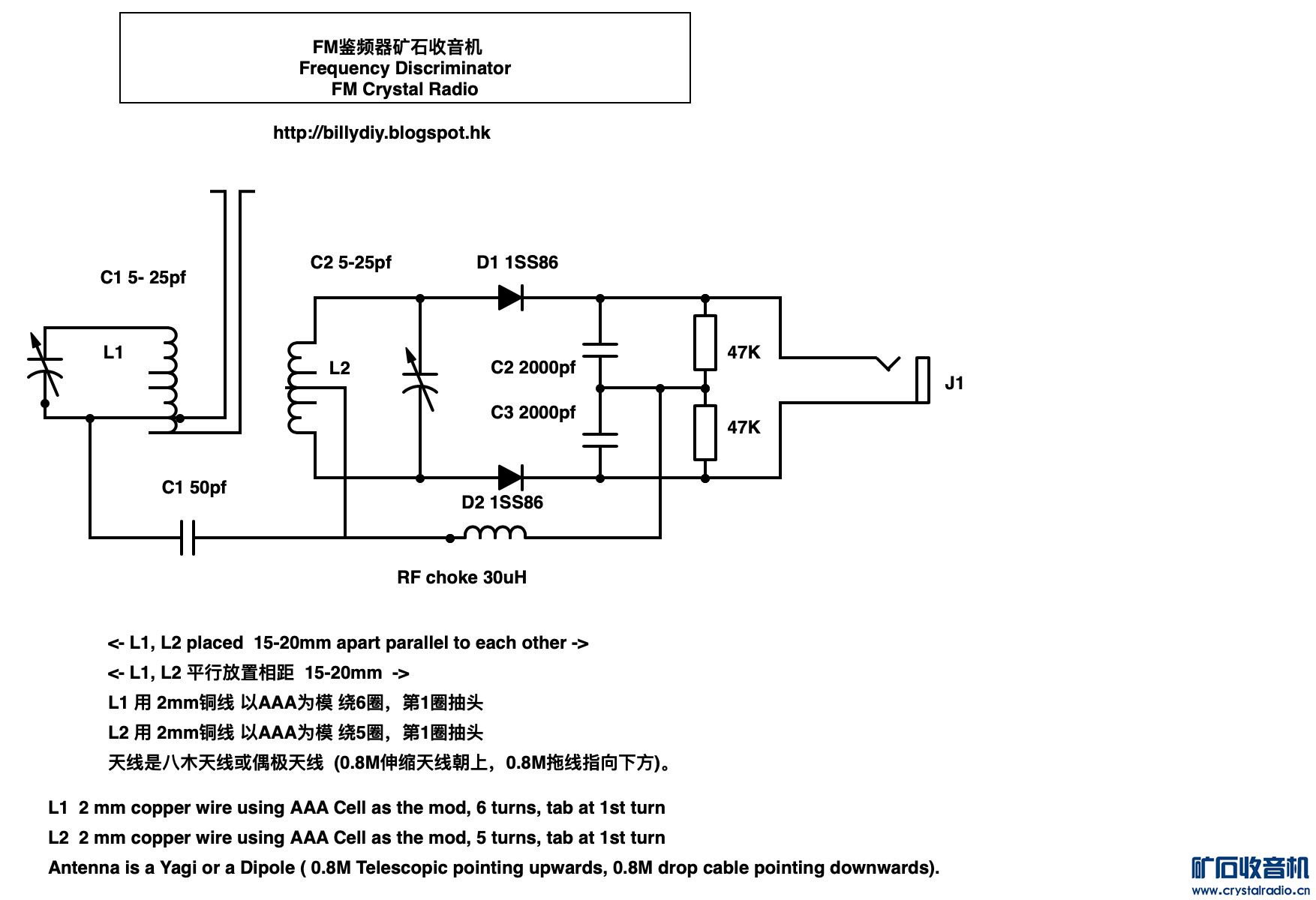

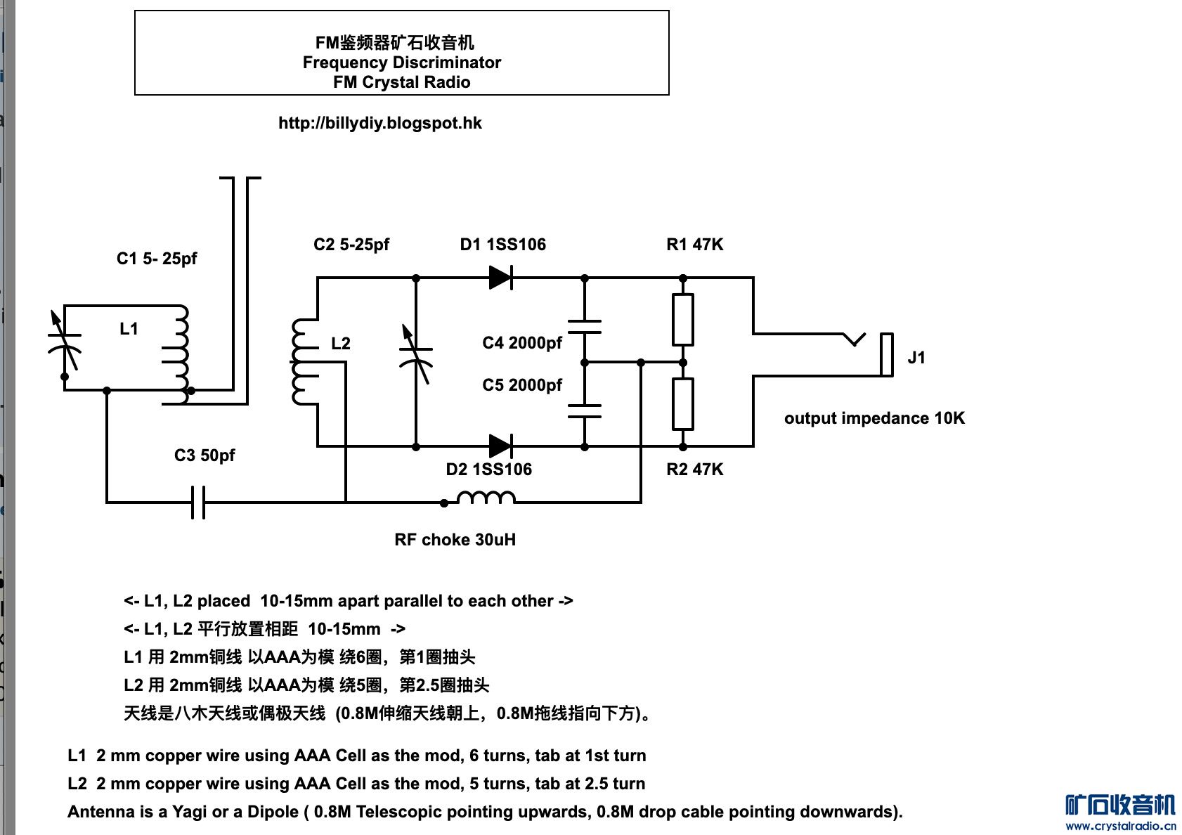

正在硏究用二极管的鉴频FM矿石收音机电路。参数仍在测试中。大家可以试一下。

 楼主| 发表于 2019-4-13 22:15:01 | 显示全部楼层
测试以上电路成功
输出阻扩选10K 最响, 响度比 3DQ  鉴频 电路 低一半, 但卻更清盺.
https://v.youku.com/v_show/id_XN ... j.8428770.3416059.1

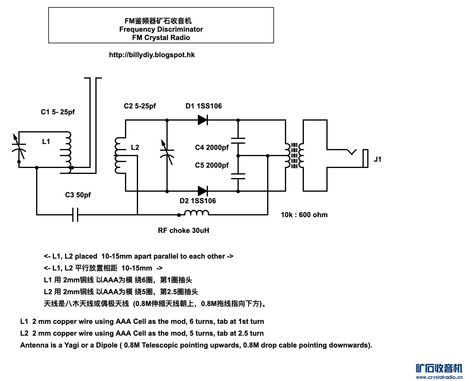

发表于 2019-4-14 06:33:48 来自手机 | 显示全部楼层
两个47K电阻用阻抗变压器直接代替输出
 楼主| 发表于 2019-4-14 10:51:36 | 显示全部楼层
安庆矿友 发表于 2019-4-14 06:33
两个47K电阻用阻抗变压器直接代替输出
发表于 2019-4-16 11:18:56 | 显示全部楼层
楼主好,L2是中间抽头还是第一圈抽头,电路图和文字说明有些不符
 楼主| 发表于 2019-4-16 12:36:07 | 显示全部楼层
文字错了。是中间抽头
发表于 2019-4-16 13:35:45 | 显示全部楼层
楼主好,阻抗变压器是10K:600还是2*10K:600?
 楼主| 发表于 2019-4-16 19:35:04 | 显示全部楼层
改正了线路图.

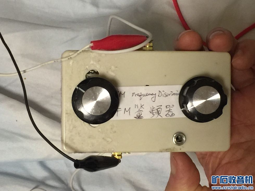

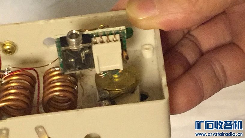

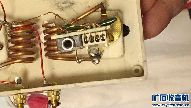

发表于 2019-4-17 23:24:32 | 显示全部楼层
好资料。收藏了。谢谢!

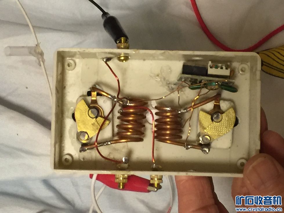

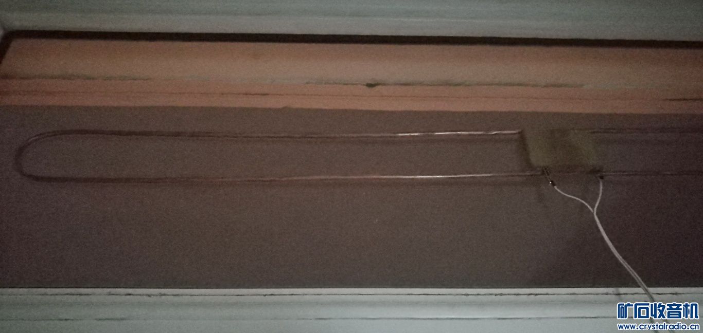

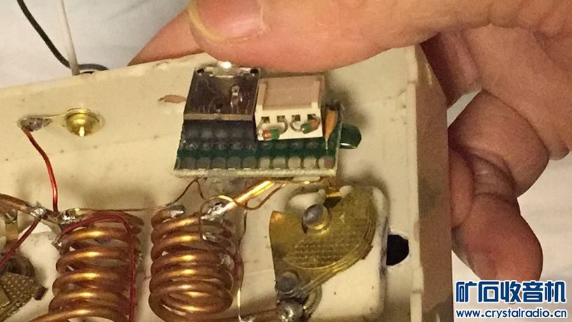

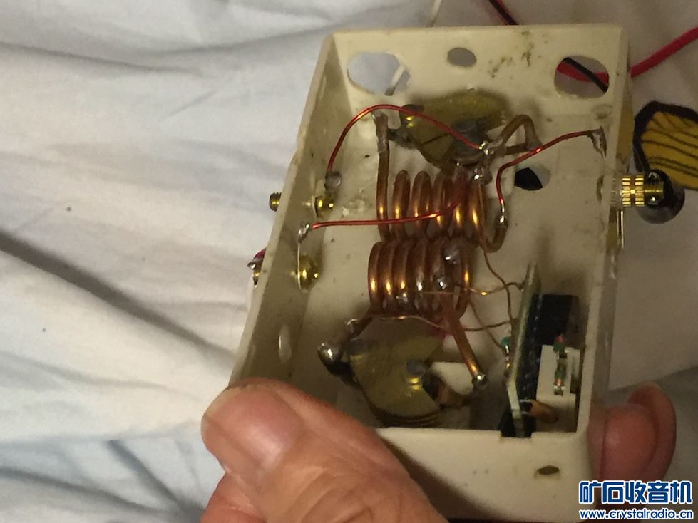

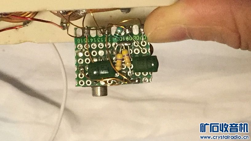

发表于 2019-4-19 20:47:01 | 显示全部楼层
按最终电路图成功复制完成,效果很好,折合振子天线+40P镀银双联动片为交联双定片22P输出+1SS106+10K阻抗变压器+300欧姆舌簧耳塞。 IMG_20190419_203321-01.jpeg IMG_20190419_202814-01.jpeg IMG_20190419_202952-01.jpeg IMG_20190419_215701-01.jpeg IMG_20190419_215735-01.jpeg
