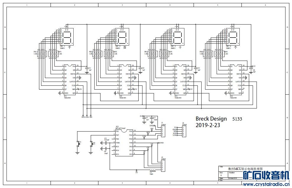

 楼主| 发表于 2019-2-24 00:04:00 | 显示全部楼层
补充MCU和显示的原理图。采用静态显示方式,这样有效降低电路的工作时产生的噪声。
MCU和显示原理图
MCU和显示原理图
发表于 2019-2-26 11:46:01 | 显示全部楼层
整体上很不错。
只是感觉led显示电路有点复杂,
如能改成12864就比较好了。
个人建议供你参考。

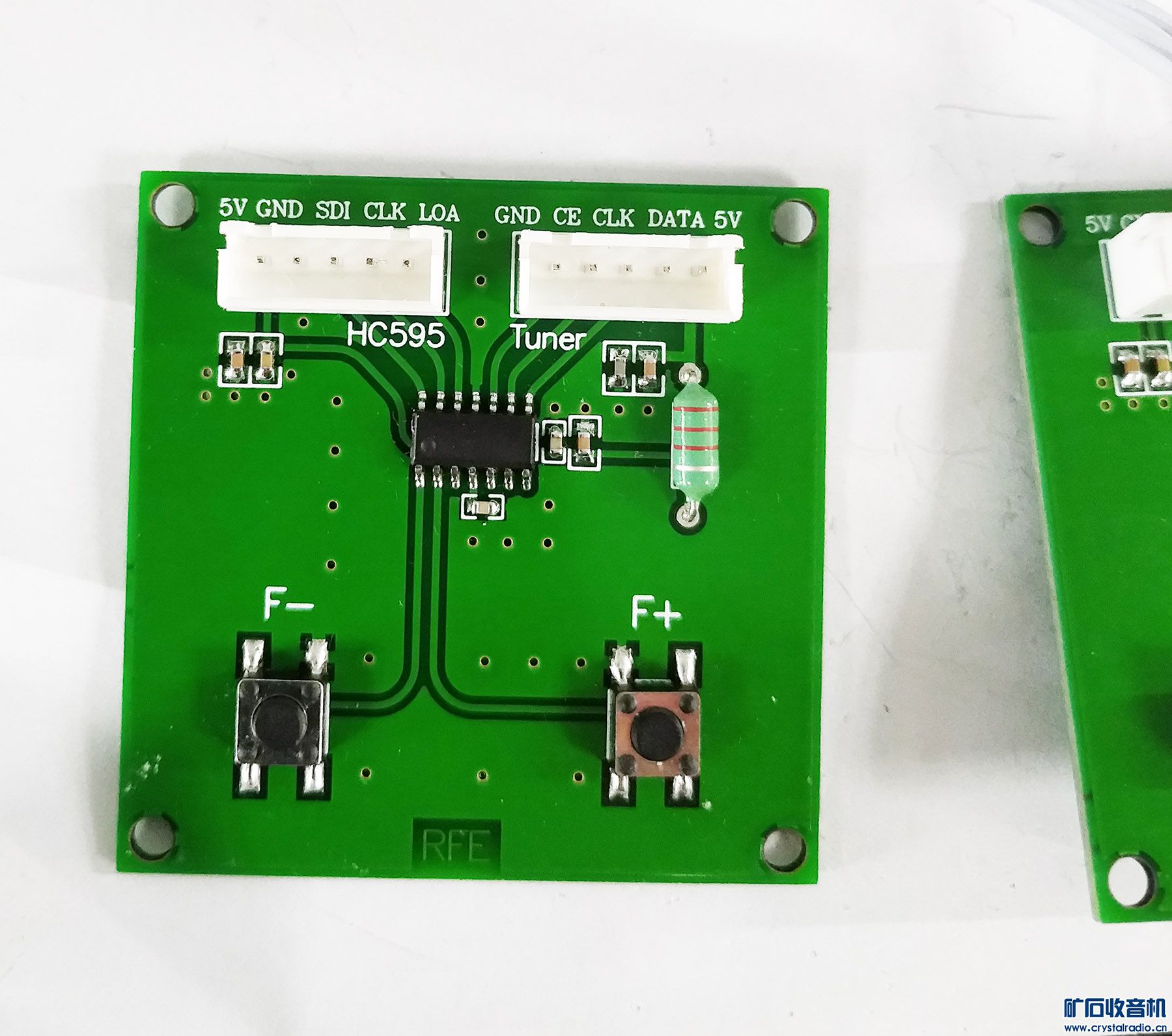

MCU控制板的PCB已到了,并装配完成了。在深圳观澜,用一条50欧的高频线,接到室外去,室外接一条1.2米长的导线,放在窗外,可以收到26个电台,清淅的收到19个台,5个有沙沙声音,2个台噪声很大,只有点点声音。
MCU控制板
MCU控制板
全部功能电路
全部功能电路
 楼主| 发表于 2019-2-26 16:16:56 | 显示全部楼层
lxa000 发表于 2019-2-26 11:46
整体上很不错。
只是感觉led显示电路有点复杂,
如能改成12864就比较好了。
谢谢您给我的建议,由于12864的对比度不高,显示频率亮度效果不好,我觉得这种电路需要显示的尺寸较大,才一目了然,又要很明亮,不产生噪声为最佳。个人觉还是这种数码管显示最适合这电路用。

发表于 2019-3-5 22:25:31 | 显示全部楼层
楼主,贴上资料行不,pcb和程序等
发表于 2019-3-6 01:01:19 | 显示全部楼层
高手 PCB做的太漂亮了
 楼主| 发表于 2019-3-6 15:02:40 | 显示全部楼层
我想想你好 发表于 2019-3-5 22:25
楼主,贴上资料行不,pcb和程序等
程序和资料完全真实可行的,有视频效果,是我在刚调好程序时录的
