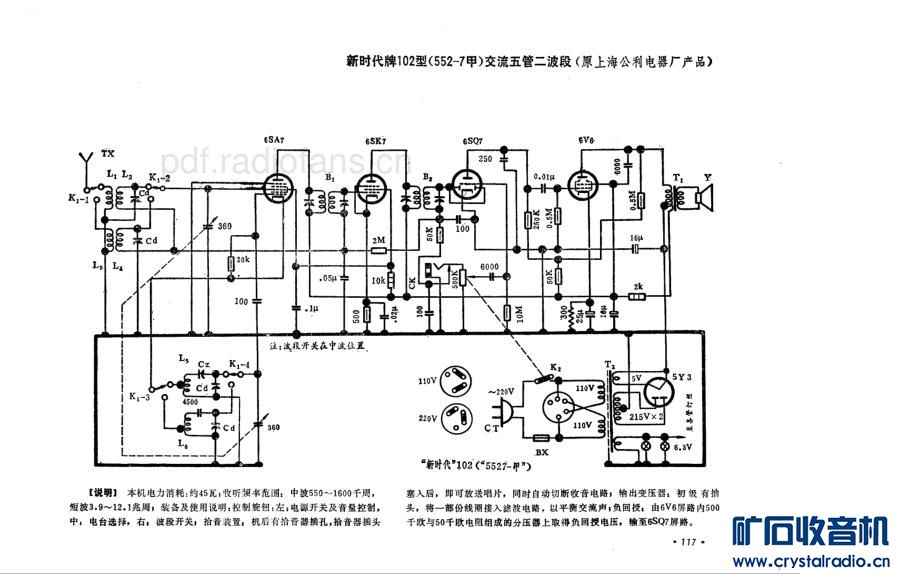

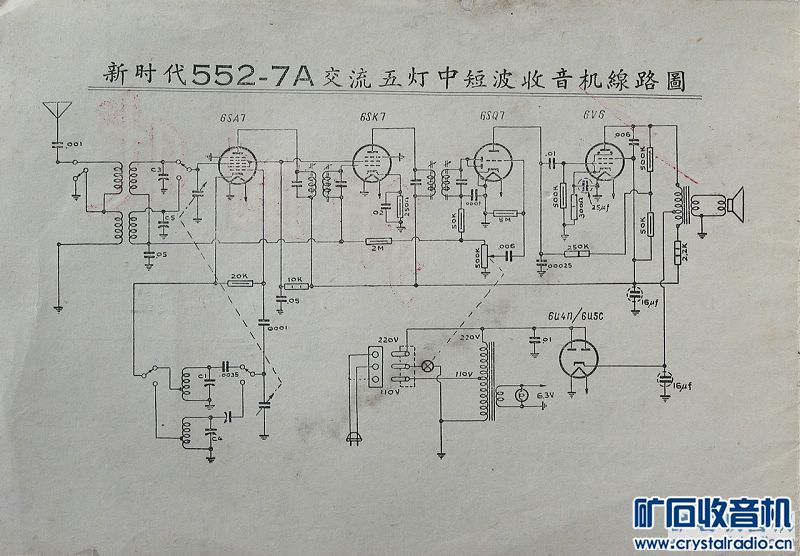

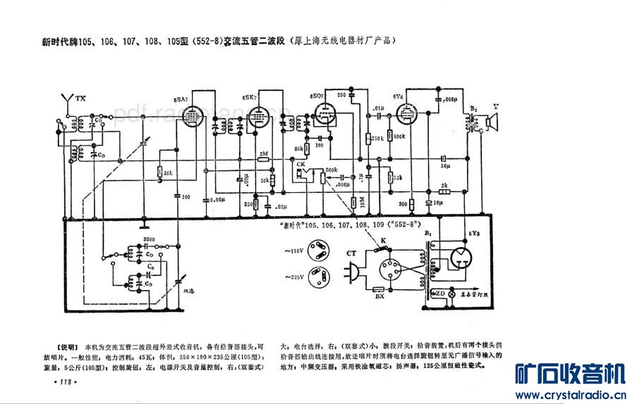

新时代107A是热板电路,战战兢兢的修理了6、7天有时候还开夜车,期间被电了两次、跳闸数次、击毁6Z4一只。换了全部阻容元件(电阻阻值偏离太大了,都是碳电阻,电容参数也很差)昨天总算有了感觉,短波台收台也很多,4——12M。但是中波不好,于是乎按照坛里的 教程改装了磁棒天线,效果果然很棒,不是一般的棒。电源前端又加装了共模干扰滤波器(室内干扰源:电动车充电器、电磁水壶、LED灯真的被过滤掉了。还不满足,又于是乎接个地线试试吧:地线是从等电位端子接入的,一碰机板火星一闪,,短波没了,都是啸叫吼叫,确实没招了,求助老师给个思路。
   已检修范围:首先排除共模滤波,拆除后无果
                        切断天调回路,无果
                        检查短波本振电路,就那几个元件,振荡线圈还很粗。无果
                        尽管翻来复去的检查焊接测量,但是转到中波依然很好,收太还是很多清晰
                       再修不好真的要出人命了,还得被电好几次原来这热底版是不可以外接地线的。

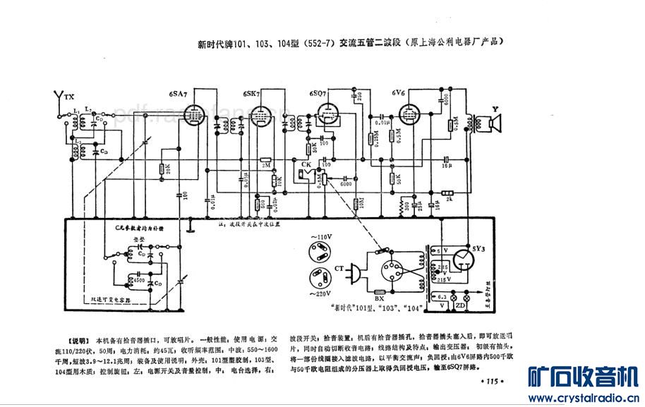

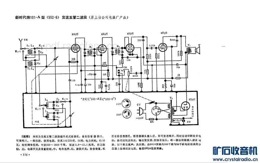

4)热底盘机电路除电源部分外与新时代101-104型相同,热底板机型号后带A字,如101-A、105-A、107-A等。普通机型电路图与《国产广播收音机手册》第一集上刊登的“新时代105-109型电路图”相同

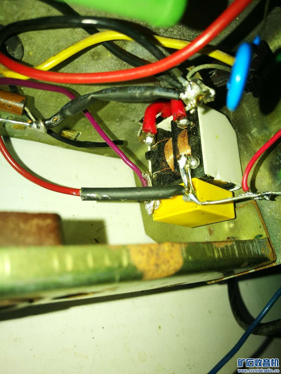

是这只电容吗?故障依然,吼叫在10M附近,螺丝刀碰触本振微调是严重

我早就说过,热底盘收音机严禁接地线。修响了就行了,现在的电磁环境不能指望多好收听效果。参考的电路图也正好是找了个不对版的,不触电那真的见了鬼了。

不敢称老师,你再断开磁棒看看短波接收(记得好像我以前711加装磁棒也出现这种情况),如正常可能是磁棒接线不对。感觉加个地线顶多跳闸不影响收音机。还有不用磁棒做个蛛网天线效果也极好
