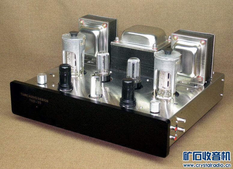

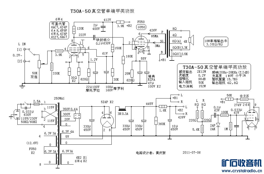

推荐一个用苏联6Ж4五极管推国产FU50五极管超线性接法做的单端机,音质音色韵味低频的控制力等各个方面都不错!很值得一试。

FU50的屏蔽罩很有性格

请教,SG抽头的位置是多少?

请教,SG抽头的位置是多少?
jupeter你好,超线性接法做的单端机SG抽头的位置取25%较合适。

发表于 2018-11-14 00:34:34 | 显示全部楼层
及时雨正在试做FU50(没有超线程牛),感觉一级推动推不满,请问楼主老师:想用两级推动,用什么推合适
 楼主| 发表于 2018-11-14 19:51:47 | 显示全部楼层
zxj1728 发表于 2018-11-14 00:34
及时雨正在试做FU50(没有超线程牛),感觉一级推动推不满,请问楼主老师:想用两级推动,用什么 ...
一级五级管就能动推300B,动推FU50更没问题,取韵味好。
