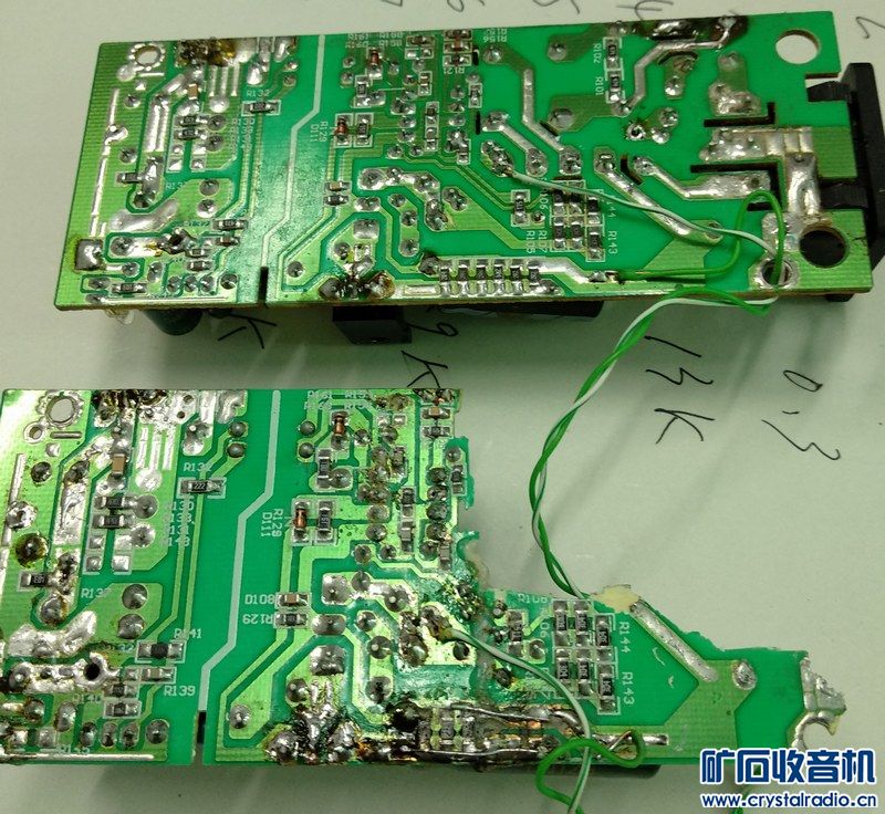

以前在坛里买的几个24V开关电源,其中一个前些年烧了,当时感觉没有可能修好,就把高压整流部分掰断了,最近自从买了坛友的12V10A电源以后,就对开关电源感兴趣了,也修复了一个12V10A电源,又修复了一个OB2269管理芯片的惠普19V开关电源,两个板子成功修复,让我对开关电源增加了了解和信心;
前几天重新拿出了这个24V的开关电源残片,这个开关电源是有UC3842芯片组成,好在除高压整流外的部分还算完整,3842配套的元件基本上都有,参考好的一块,缺失的大约2个电阻补齐,uc3842.光耦、tl431、功率管换新,次级整流管用30100肖特基管,高压310V电压用的是另一块的板子的310V高压引进提供,开机指示灯亮,用表测量24V正常,但是30100整流管热的厉害(场效应开关管不热),用表测量次级端阻值和好板子一样,也没有短路的,也没挂负载,但就是整流管发热,换一个30100还是热,好板子上的整流管不热,元件和线路布局2个板子都一样(整流管上并有20欧和一贴片电容),但就是这个修复的板子整流管发热,令人费解,还请版主和高手解惑;

发表于 2018-9-12 19:04:02 | 显示全部楼层
空载整流管也发热?工作频率不够?
 楼主| 发表于 2018-9-12 19:12:43 | 显示全部楼层
qie 发表于 2018-9-12 19:04
空载整流管也发热?工作频率不够?
基本上是空载!频率不够?可别的不发热啊!
发表于 2018-9-12 19:17:30 | 显示全部楼层
既然基本没有电流通过,发热的原因应该只有频率特性不佳或者反向耐压不够,我不知道还有什么原因了。

发表于 2018-9-12 21:14:39 | 显示全部楼层
两块板子的参数和“体质”不一样,整流管的反峰电压可能差异较大,好板上能用的管子在修理的板子不一定能扛得住。
您要是有示波器,看一下反峰电压就容易判断了,很可能是整流管反向耐压不足。
看图片是反激拓扑,次级整流管反压=原边电压/匝比+输出电压
因为您这电源是修理,匝比不知道,估计个值吧,按100W算,Np=40、Ns=10应该差不多了:
VRDG=Vout+Vdcmax*Ns/Np=24+310/4=101.5V
101.5V只是理论值,实际上选管子的耐压时还要乘个1.5-2的系数,选MBR20150或MBR20200吧。
您也可以在整流管上并RC吸收试试。
还有个简易算法,以“输出电压*7”来选管子也差不多。以前做300V输出的电源,反激拓扑,次级整流管耐压要2000V以上才可靠,否则发热甚至烧毁。
 楼主| 发表于 2018-9-12 21:23:38 | 显示全部楼层
bg1trk 发表于 2018-9-12 21:14
两块板子的参数和“体质”不一样,整流管的反峰电压可能差异较大,好板上能用的管子在修理的板子不一定能扛 ...
板子上带RC吸收电路的,我再找个耐压高的管子试试看;
