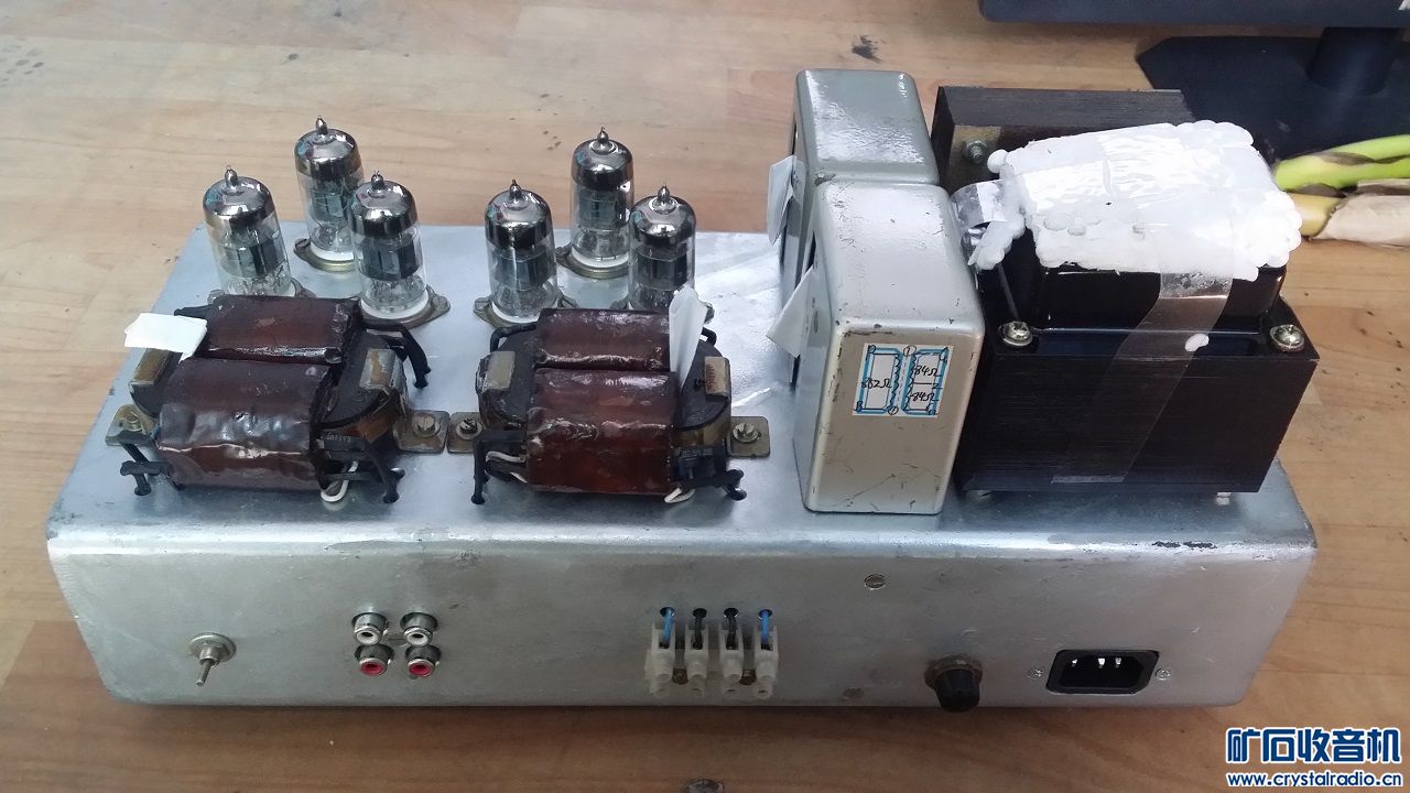

先从备料说起,两个月前去一个铁制品加工厂截了块扁铁管,壁厚3毫米、长350毫米、宽160毫米、高80毫米。
请师傅给钻的孔,加工很粗糙,拿回来后上板锉好一顿修整,还是歪歪扭扭,将就用吧。
摆位

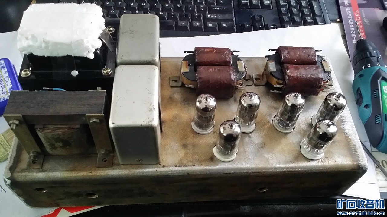

输出牛是用L201开盘机的CD电牛代用的,该电牛两个对称的线包,每边是110V、6.25V,双110V做初级用,二次6.25V并联接喇叭。
底盘找朋友做了一下酸洗和镀锌,焊接安装过程略。

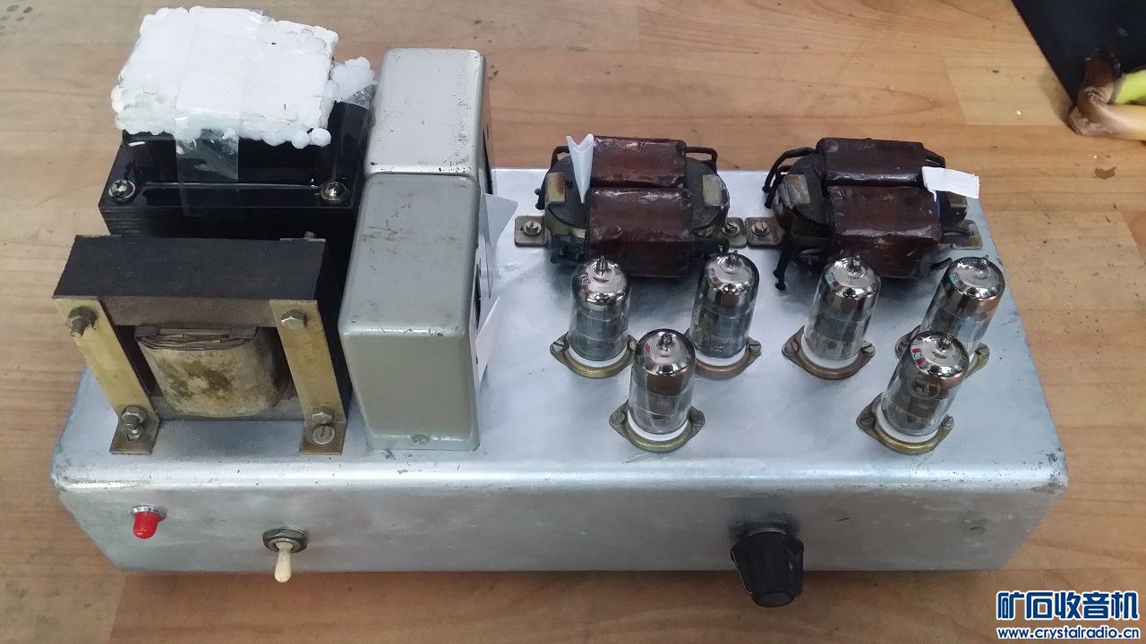

整机外观颜值实在是太差,得空找朋友做个整体牛罩,把两只输出牛扣进去。
整机功耗不大,60瓦左右。

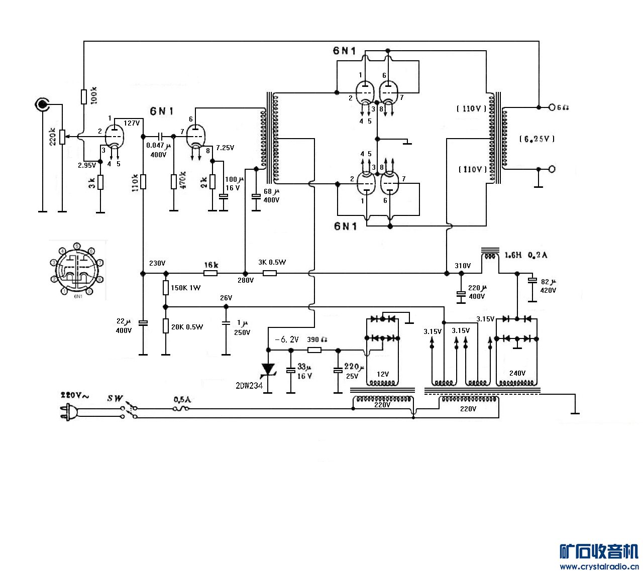

定型图纸及实测工作电压

为什么要用输入变压器倒相?功率有多大?声音怎么样?

 楼主| 发表于 2018-6-5 18:37:39 | 显示全部楼层
乙类推挽有栅流,不用变压器倒相恐怕非常困难。据资料介绍,每声道输出是12瓦,我做的这台机器因为倒相牛变比的关系,达到12瓦恐怕失真就比较大了。至于声音怎么样这个真没法说,每个人的听感和评价指标都是不一样的,自己做一台听听就知道了。

发表于 2018-6-5 19:07:49 | 显示全部楼层
终于看到发烧轩主的6N1推挽机。
这个机子应该是乙2类,有栅流了,否则功率达不到那么多。正因为有栅流,如果不用变压器推动,那推动电路就有点复杂了。不过也正因为是牛推动,机子的频响要做好就有很大难度。

发表于 2018-6-5 20:46:50 | 显示全部楼层
这钢壳,备战级别的
 楼主| 发表于 2018-6-5 20:51:11 | 显示全部楼层
这钢壳据说可以做微型核反应堆的防护罩。
