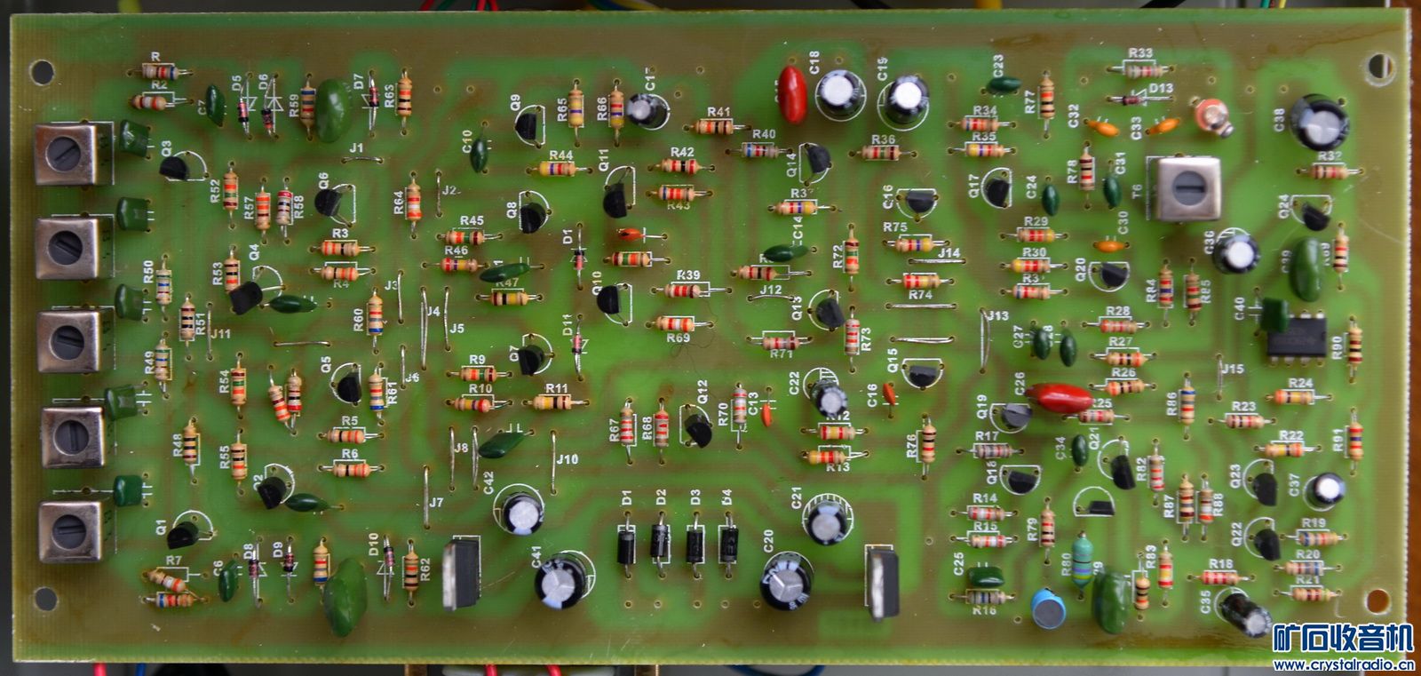

发表于 2017-5-18 18:56:43 | 显示全部楼层 |阅读模式
应坛友要求,发J2469型教学扫频仪内部图
6
发表于 2017-6-26 12:17:48 | 显示全部楼层
刚刚把低频部分去掉了,现在分析起来清爽多了
左上角,555包括后面的四个9014,作用是产生和放大锯齿波信号,驱动X轴和振荡电路,以及中心频率调整,此部分过于复杂,调试麻烦,弃之不用
右上角,三个9018部分,振荡和放大,此部分可改,电压放大部分不变,振荡部分改用yuanzen老师电路,附带把中心频率调节,扫频宽度调节也抄过来
中间左部分,两个9018,扫频信号和频标信号混合,以及输出驱动,下方的衰减网络比以往电位器调节优秀,整体保留
左下部分,应该是频标信号放大电路
其余部分,线性频标电路,用于产生线性频标信号
以上是我连猜带蒙“分析”的,不知正确与否,将此电路的扫频信号部分换成yuanzeng老师图后,应该就能成为一个功能完善的扫频信号发生器,虽说不如亮点频标,但也比之前的频标电路好。
我还附带一个问题,如果将图中所有465中周换成10.7M的,哪些参数需要调整?

 楼主| 发表于 2017-5-18 21:06:18 | 显示全部楼层
对这个电路图看了两三天,感觉这个频标电路原理是,从扫频电器取出扫频信号,经C23进入BG13放大,经BG14和BG15对相应频点进行选频,取出需要的五个频率的频标点,经滤波整形放大形成脉冲波,叠加到Y轴的信号上,形成五个线状频标点。理论知识有限,不知道对不对
 楼主| 发表于 2017-5-18 21:11:36 来自手机 | 显示全部楼层
线路板上一边五个中周样的电感与电容串联,形成串联谐振电器形成选频

发表于 2017-5-18 21:19:40 | 显示全部楼层
如果你的频标不正确,可以调这5个中周校正
用频率计测这中周和谐振电容连接点处,看能不能显示正确的频率?!
 楼主| 发表于 2017-5-18 21:24:04 | 显示全部楼层
用频率计测这中周的热端,看能不能显示正确的频率?!
对,就是要确定每个频标的频率,对我来说有点难度
