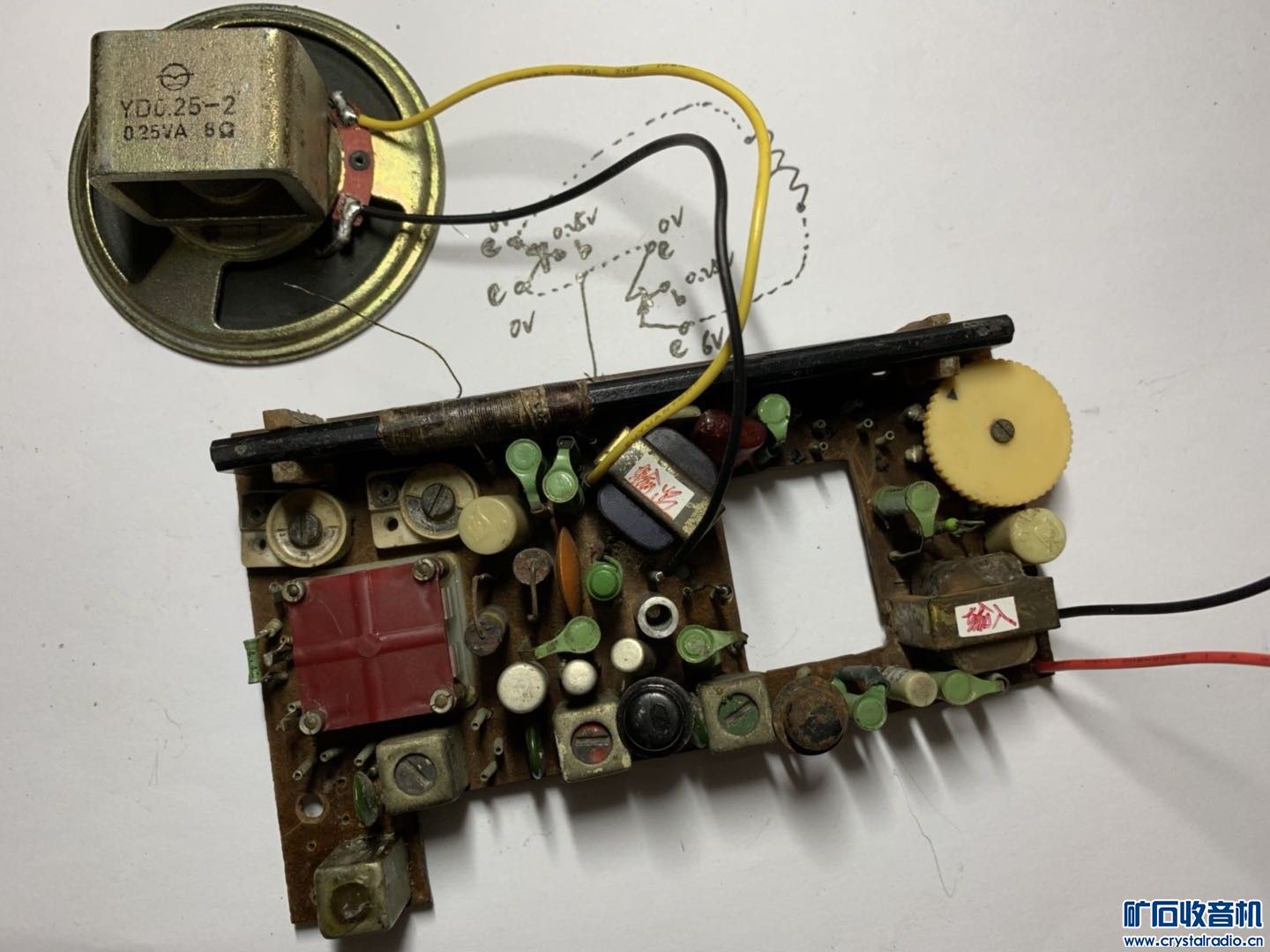

求一老旧收音机的电原理图

CD77-2B 发表于 2019-4-20 21:41
我估计是个四、五管机,即未级单端放大
应该最少不低于6管的机子,谢谢!
 楼主| 发表于 2019-4-20 22:11:52 | 显示全部楼层
aaa555000 发表于 2019-4-20 21:51
不会是这类级联低放电路,因为级联电路,在国产收音机中普遍出现的时间是八十年代初。
而这个业余机大致 ...
感激前辈的指导!让我懂了不少,真心感谢!谢谢

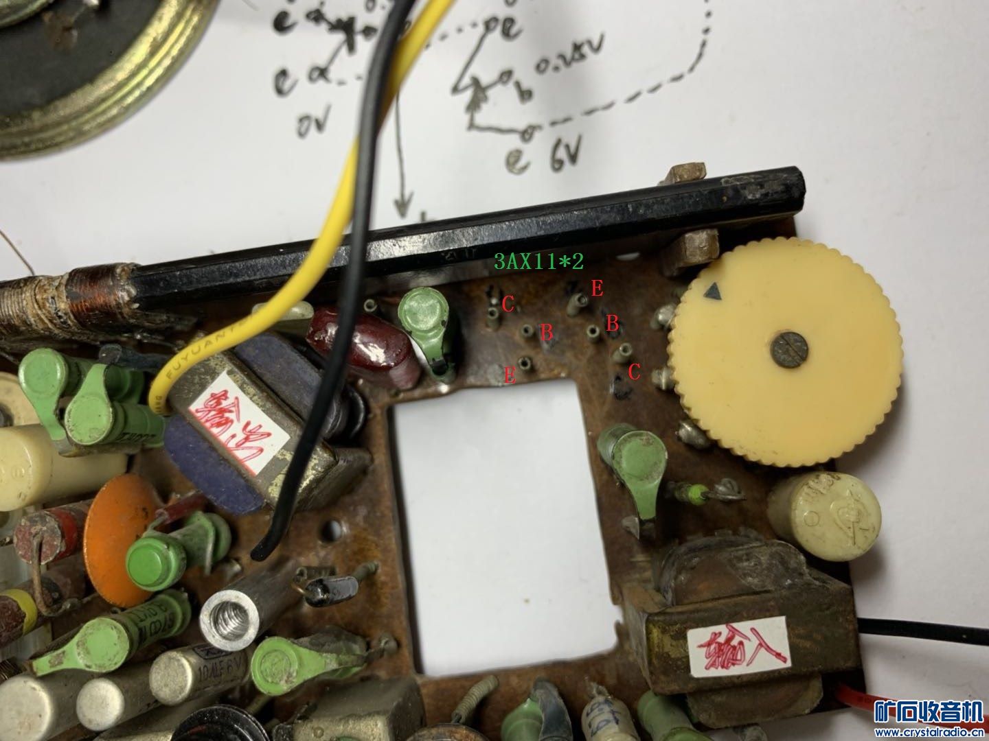

 楼主| 发表于 2019-4-20 22:49:41 | 显示全部楼层
xkb1956 发表于 2019-4-20 22:31
70年代初我安装收音机的三极管就是自己绕的“弹簧脚”,那时三极管很贵,M级的4元左右一只,管子不多就 ...
前辈的解释让我大有豁然开朗的那种感觉!辛苦你了,这图应该很接近她了,我看到上面有一个中放管型号是3AG11,低频放大这个机子上的丢失了,我参考别的带有草帽管的机子,型号应该是3AX11,也是带有输入输出变压器的那种电路,我会参考你给我的电路,慢慢摸索的!由衷地感谢你

参考一下《晶体管收音机》上海业余工业大学出版这本书,里面有介绍6管机的布局、走线和电路图。

aaa555000 发表于 2019-4-20 23:12
既然有决心,就助力一把,给一些提示,你自己先琢磨,有疑难再交流。
万分感激!坛里真是高人辈出。谢谢前辈,我一定尽我所能把她修复如初,我晚上也摸索出来了功放部分,跟你画的都对的上号。明天准备买管,到时向你汇报维修进度哦。。。有劳你了辛苦了!画了这么详细的图。。。
现在可以确定电源正负极及喇叭输出线了:

 楼主| 发表于 2019-4-21 13:18:17 | 显示全部楼层
aaa555000 发表于 2019-4-21 09:35
昨夜抄电板,今早画图,元件数值仅供参考。
制作者虽不善长布线,但能合理精简电路,不按图索骥,无论过去 ...
天啊!这么大的工作量,前辈既然凭着一张图片这么快就把抄板、制图给予全部完成了!可见前辈电子技术功底之深厚。。。辛苦你了,无比感谢!我一定不会辜负你的辛勤付出,务必把她尽快修复!!今天已经在网上买到管子了,有了你这张图,相信会成功的。

 楼主| 发表于 2019-4-21 14:28:23 | 显示全部楼层
xkb1956 发表于 2019-4-21 14:14
低放及推挽管用3AX31等就行了。理论上锗管低频管都能用。当然想修旧如旧还是用草帽管吧。
已经买到草帽管了,那就修旧如旧吧!
